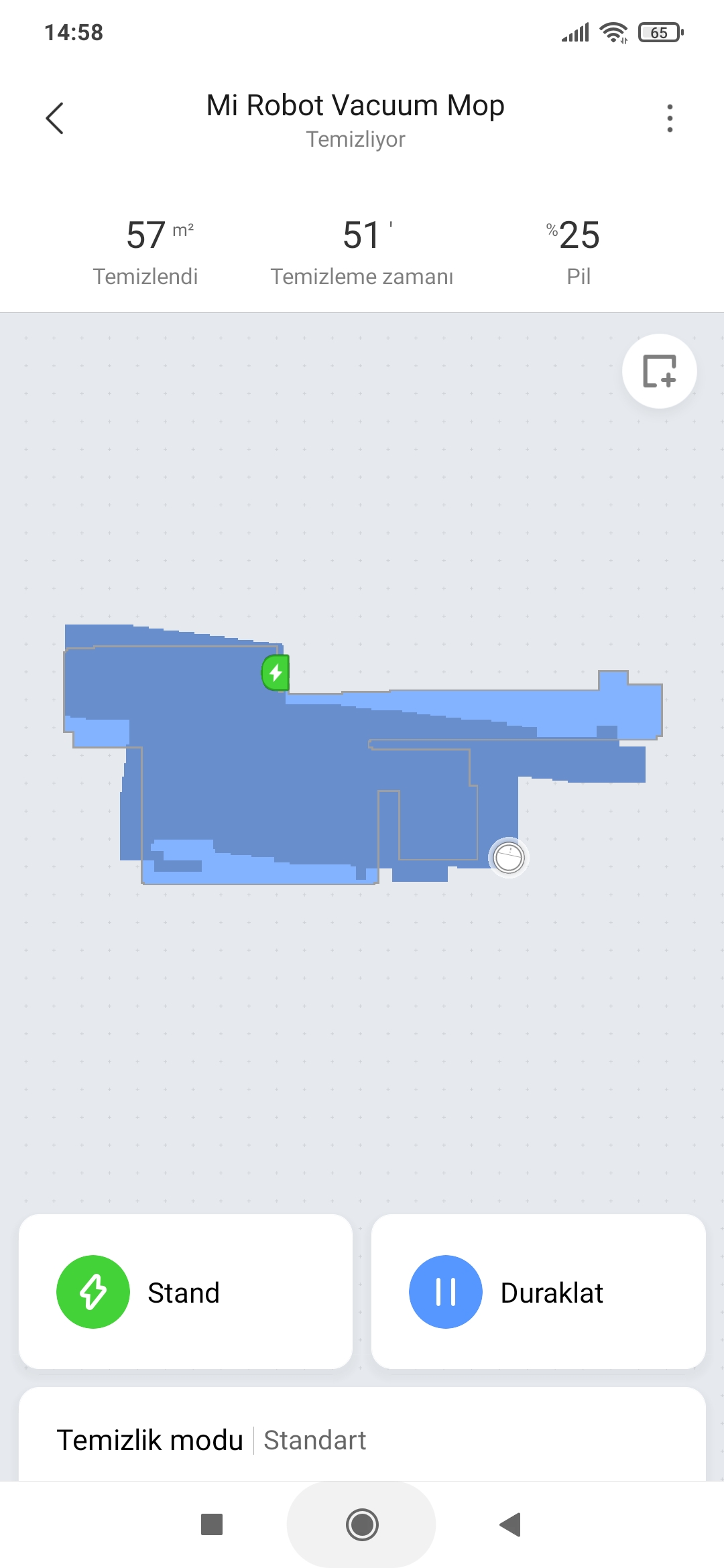

Arkadaşlar bu nedir şimdi? Neden kaynaklanır? Wifi değiştikten sonra tekrar cihaza bağlandım, wifi ye bağladım falan sorunsuzca halloldu ama temizliği bu şekilde yaptı, harita kaydettikten sonra ki ilk temizliği bu ayrıca. < Resime gitmek için tıklayın >
bu sorunda;
haritayı silip, tekrardan harita çıkarttım sorunum düzeldi. belki faydası olur başkasına.
