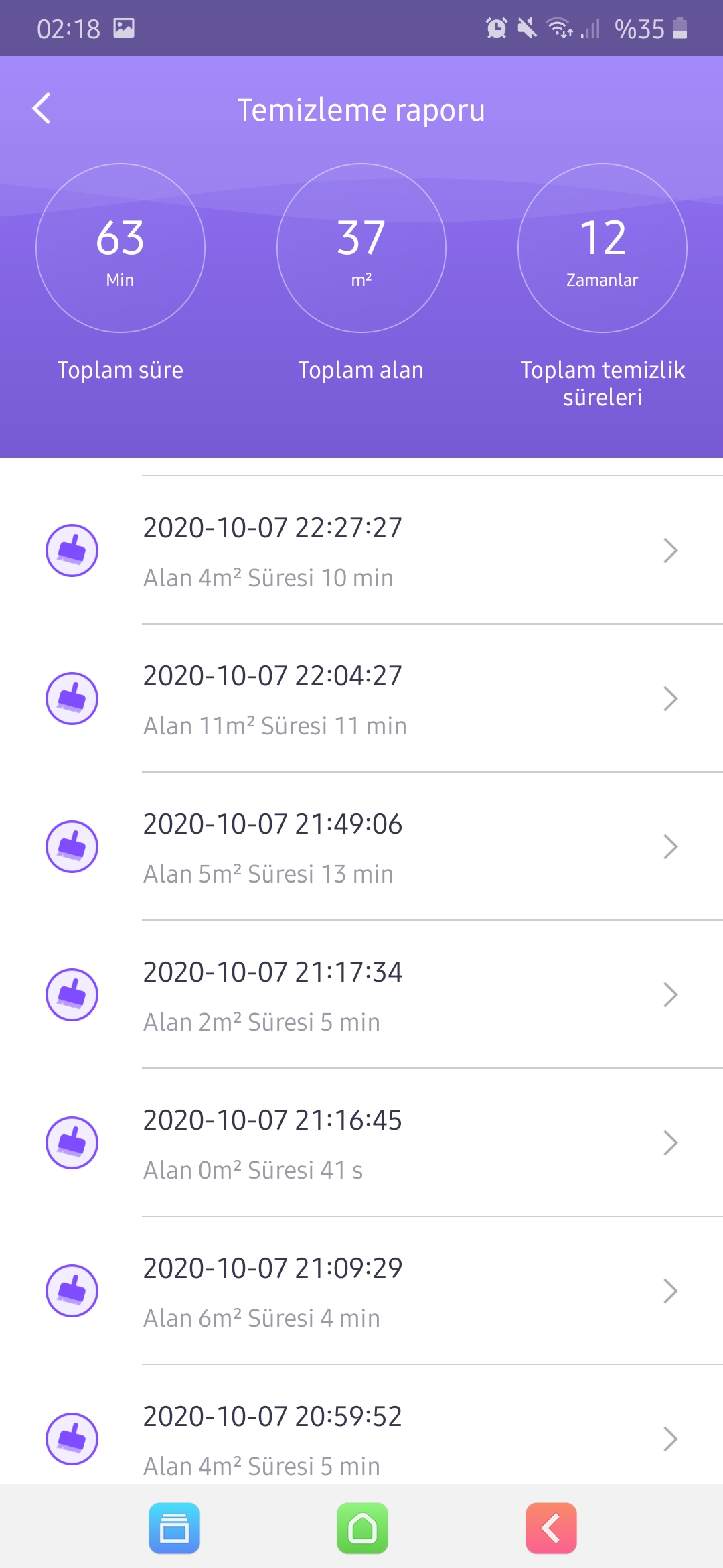

Ben de az önce fark ettim ki dün akşam cihaza wi-fi olmadan, rastlantısal modda bir kaç oda temizlemiştim . Gündüzleri genelde sinyal yükselticiyi prizinden çıkarıyoruz, ihtiyaç halinde takıyoruz (kızımız antenlerini baya bir hırpalıyor:) ). Az önce sinyal arttırıcıyı taktım ve öylesine robotun uygulamasına girdiğim de dünki rastlantısal ve bölgesel temizlikleri hafızasına atmış ve wi-fi ye bağlanınca uygulama ile haritaları, istatistikleri paylaşmış. @janhunyad Sevdim ben bu cihazları
