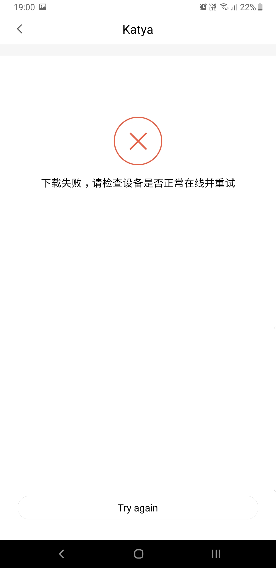

Orijinalden alıntı: gorilla
pili %100 oldu ama ne yazik ki update etmiyor. Su altta ki uyariyi veriyor.
Hocam ben de dun bu sikintiyla bayaği ugrastim. Bolgeyi degistirip deneyin. Bende bu sekilde cozuldu. Çin- Turkiye vs deneme yapmaniz lazim

Aynen, dun bolgeyi degistirdim. normale dondu.
Cok sagol

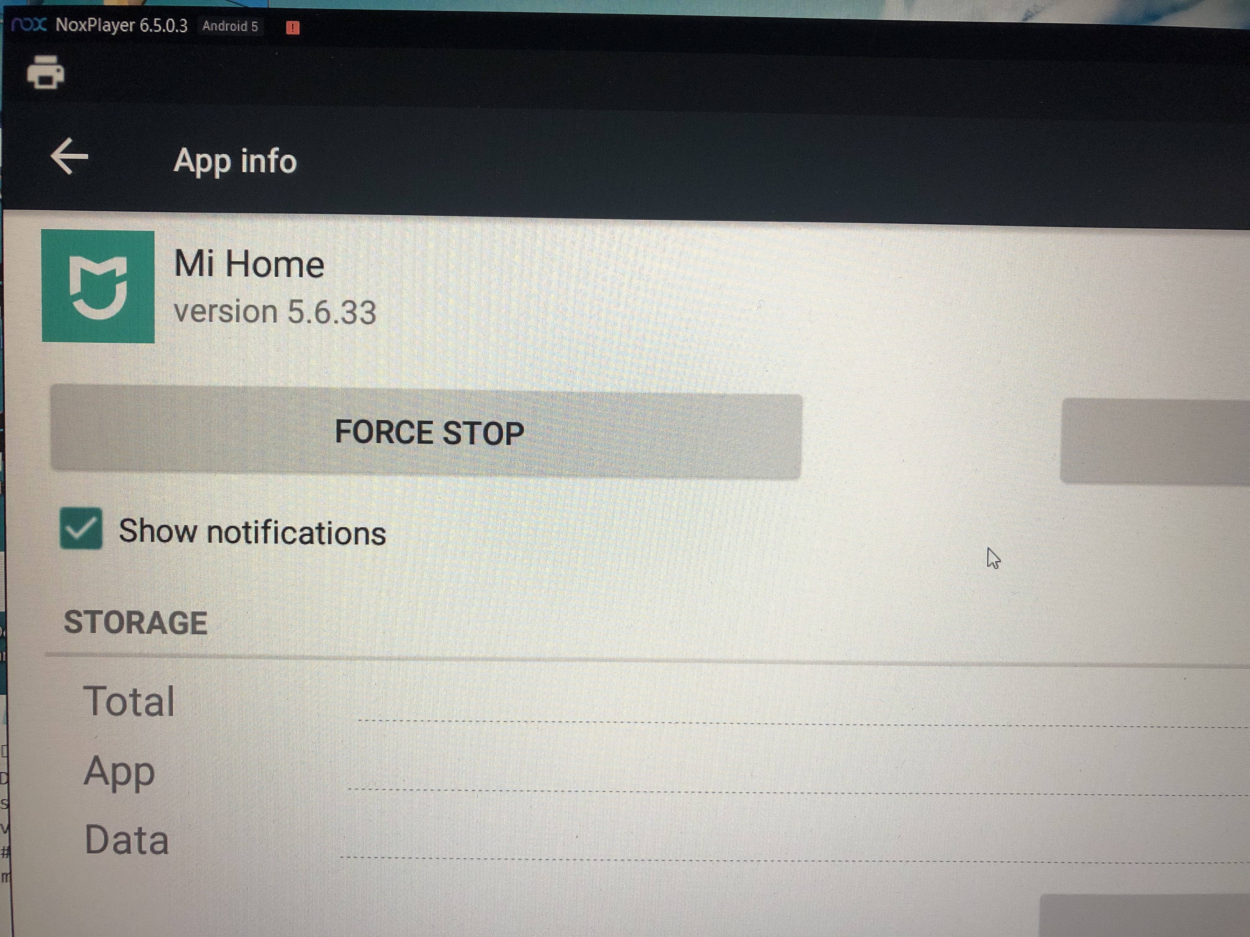

Orijinalden alıntı: hmtdrsn84

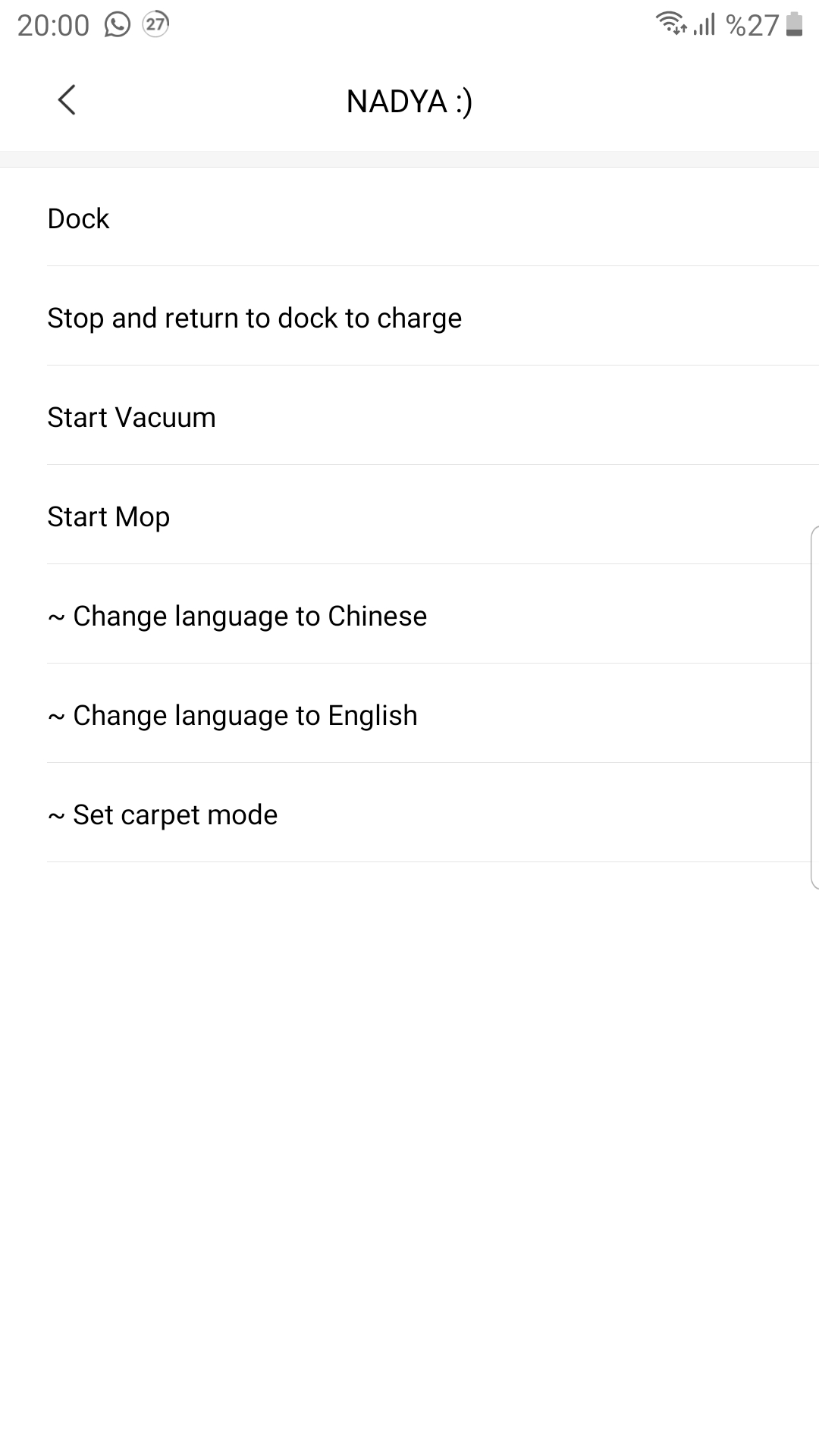

Hocam mesaj gönderdim size 5.6.31 versiyonu çıkmış
En alttaki seçenek eklendiğinde halı modu aktif oluyor
Bende de bir türlü çıkaramadım çözebildiniz mi acaba, sanırım bir yerde hata yapıyorum.

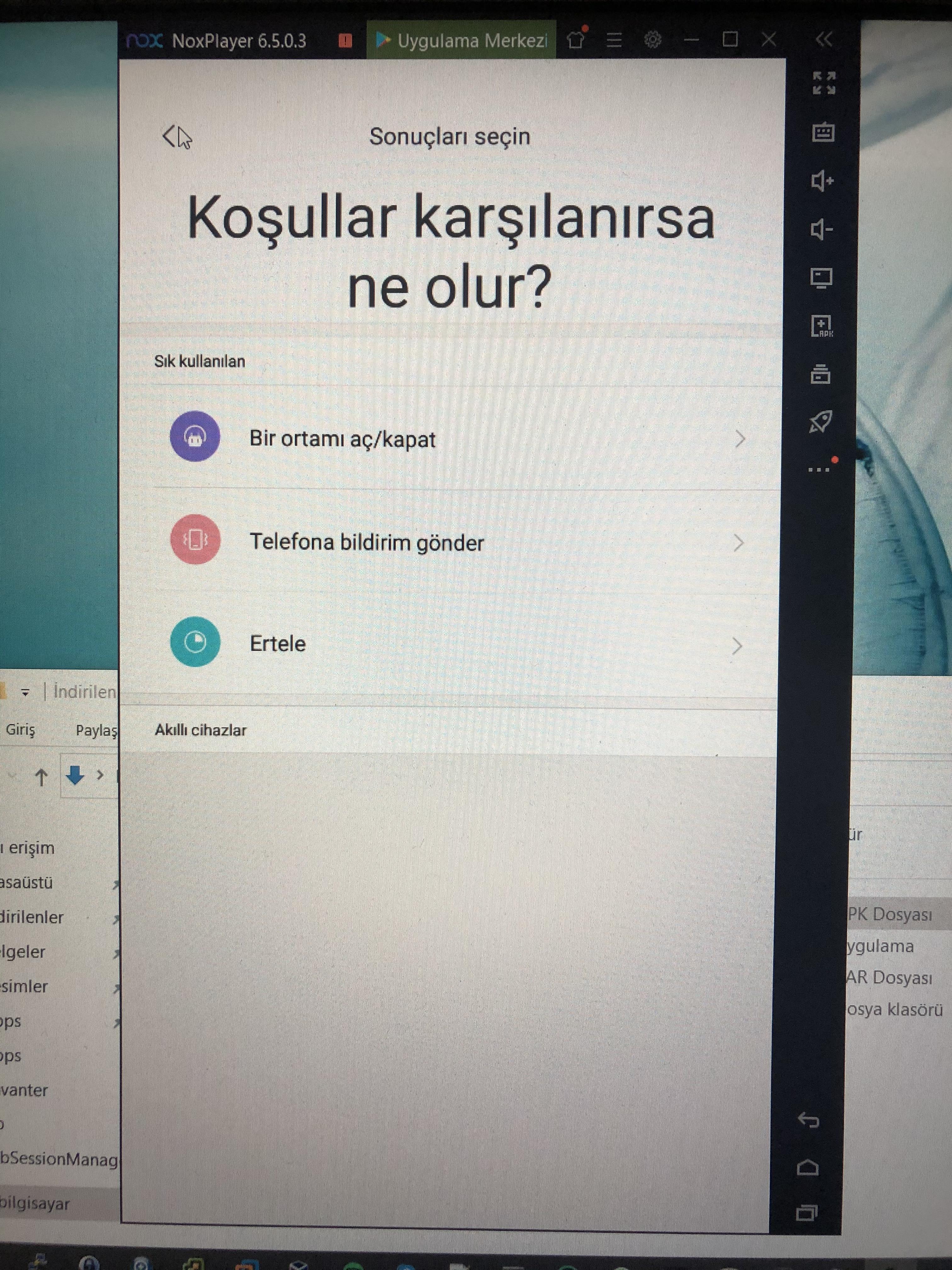

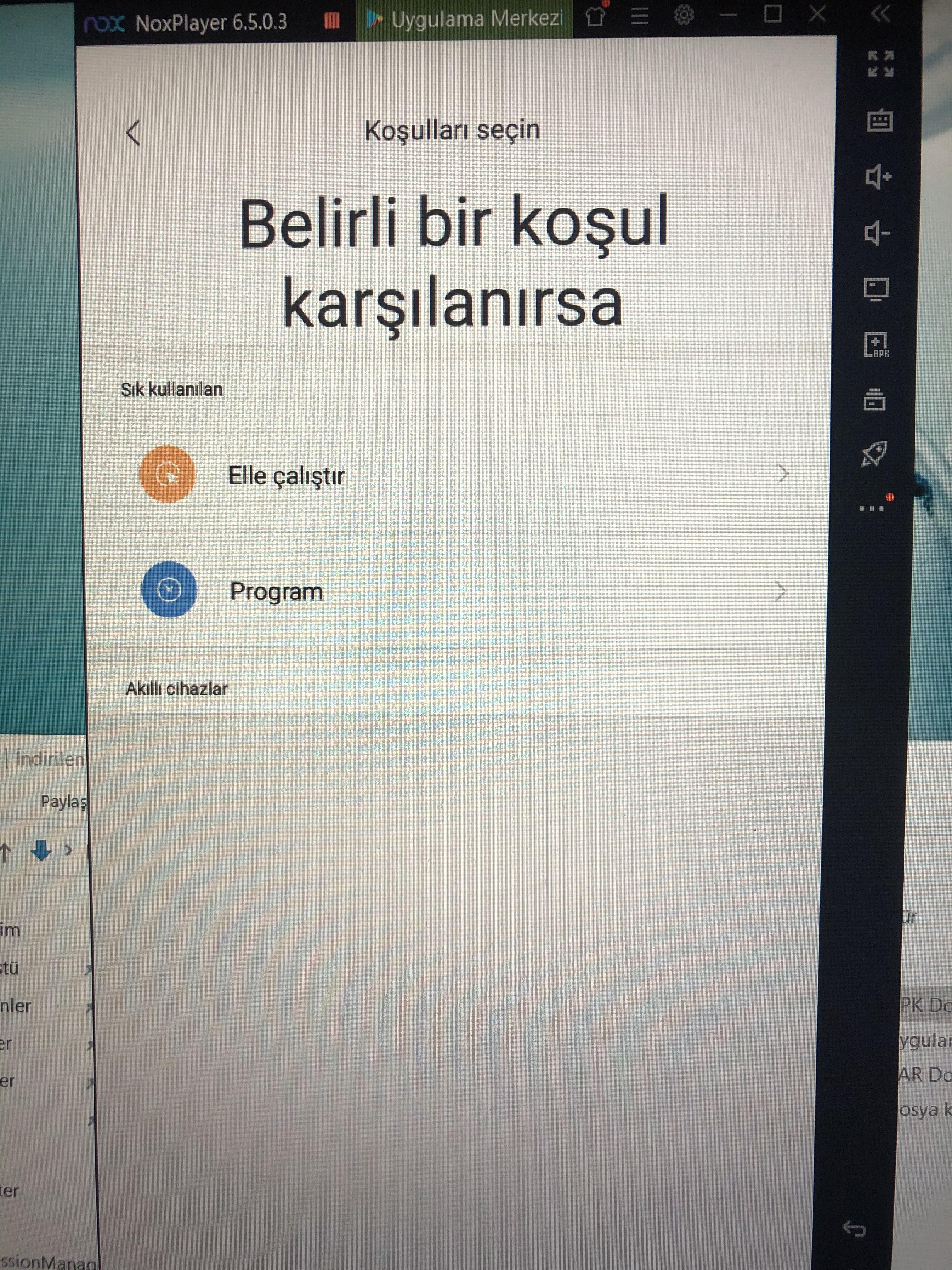

Selam arkadaşlar bir sorum olacak.
Arkadaşımda xiaomi roborock s50 modeli var. Mi home uygulamasında fırça ana fırça hepa filtre kalan ömrünü yüzdesel olarak gösteriyor onda. Şu saat kadar daha çalıştırabilirsin diye yazıyor. Bendeki STYJ02YM modelinde uygulamada böyle bir kısım göremedim. Rakamları bildiğim için cleaning history'den toplam çalışma saatinden kendim hesaplarım diye düşündüm. Ama o kısım sadece son 30 günü tutuyormuş. Bu fırça hepa filtre vb. ömrüne göz kararı mı bakıp karar vereceğiz fikri olan var mı?
< Bu mesaj bu kişi tarafından değiştirildi MrWrong -- 17 Aralık 2019; 18:28:49 >
6 yıl
Hocam sol üstteki + tuşu ile ekleme yapacaksınız tekiz hocam bu konuyu videosunda açıkladı izleyin isterseniz hocam
Bu mesajda bahsedilenler: @mobilgarage
6 yıl
Teşekkürler ios dan android cihazına paylaştırdığım için vacuum’u olmamış bu seçenekler gözükmemiş andorid cihaza yeniden ekledim oldu çözüm olarak köşede dursun cevabınız için ve paylaşım yapan arkadaşa teşekkür ediyorum.
