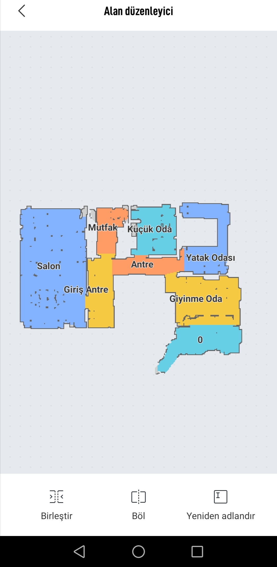

Harita olustuktan sonra harita kaydetme modunu kapatip cihaza farkli bir noktayi temizletsem mevcut harita silinir mi?

Harita kaydetmeyi aktif edip tum kapilar acik sekilde calistirdim. Supurme sonunda tum evin haritasini cikardi ve oda oda ayirdi. Harita ciktiktan sonra istenilen odaya gonderilebiliyor.

Harita konusunda da bırakın tüm evi bir gezip süpürsün arkadaşlar, ardından kendi bölümlere ayrılmış şekilde harita çıkarıyor. Siz o bölmelere ekleme çıkarma yapabiliyorsunuz.

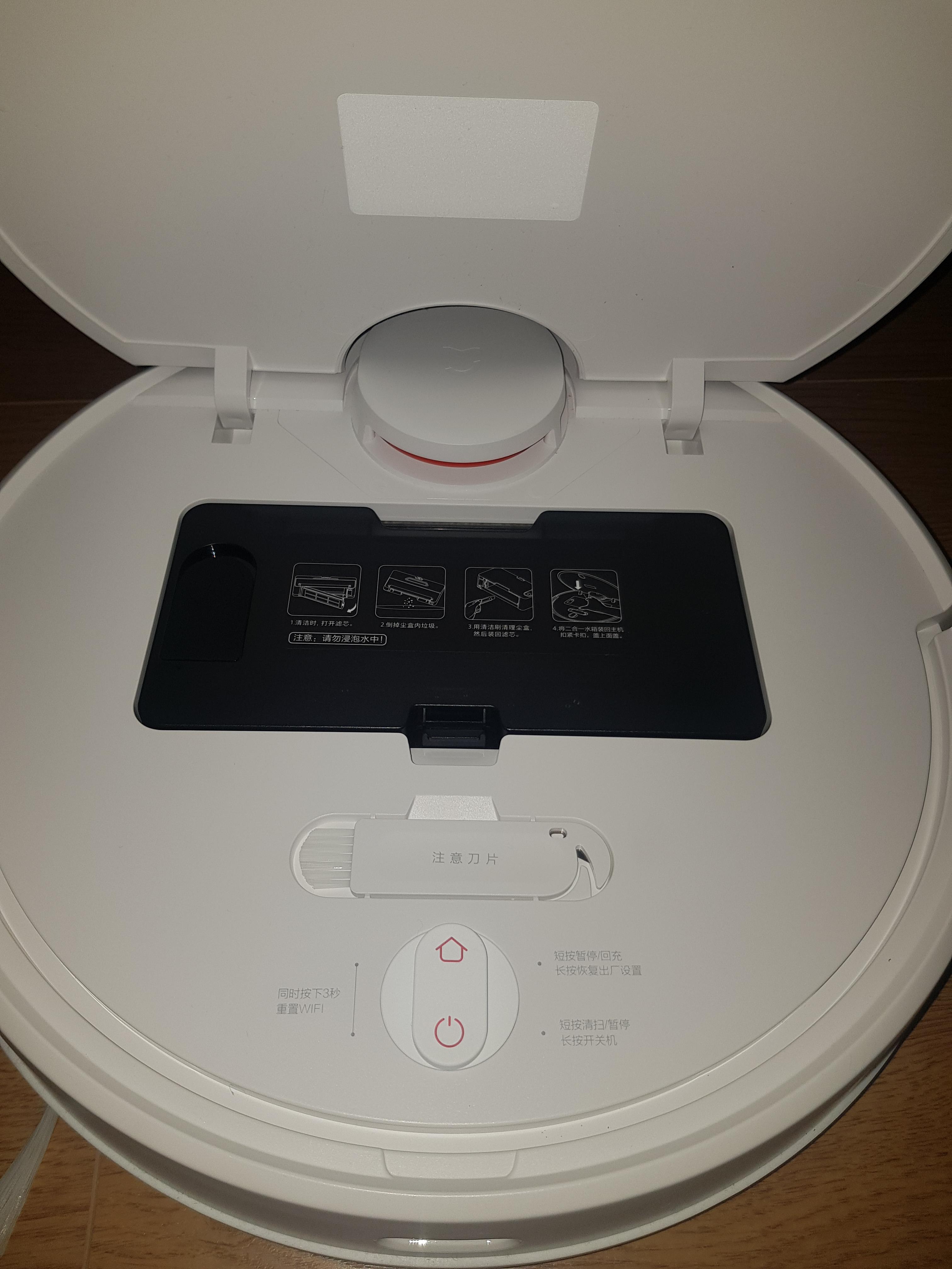

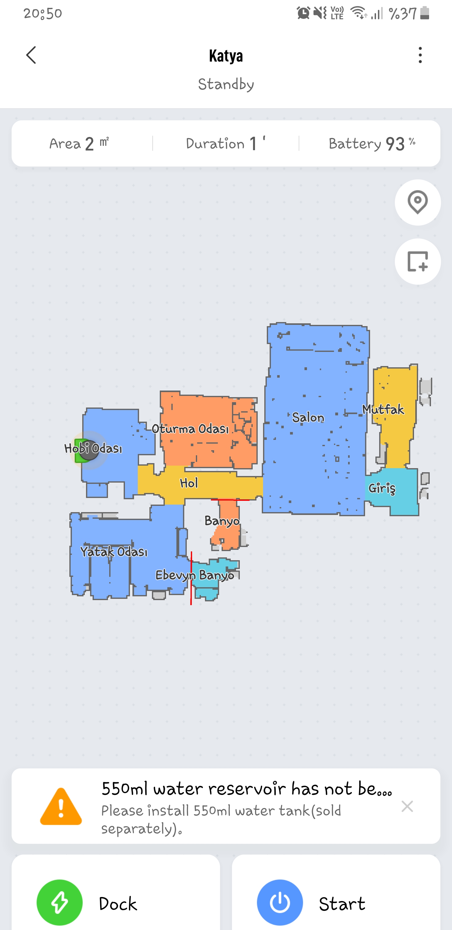

Selamlar herkese ben dr Sty Xiaomi Süpürge almıştım dün geldi, kurulumunu yaptım, ilk sefer de kendi kafasına göre gezdi haritalamayı bir güzel yaptı bugün de bütün halıları kaldırıp sadece mop yaptırayım dedim, su haznesini doldurdum ve uygulama da başlat derken hata veriyor, lütfen su haznesini takınız diye, ama vacuum ya da vacuum ve mop u seçince bir hata vermeden temizliğe başlıyor, böyle bir durumla karşılasan oldu mu? Yoksa ben mi bi yerde hata yapıyorum < Resime gitmek için tıklayın > < Resime gitmek için tıklayın >

Herşeyi doğru şekilde takılı hocam, paspas aparatı ve siyah su hazneli toz haznesi takılı. Aparat da bir yanlışlık olsa vacuum ve mop yap diyince mop yapamaması lazım ama kombo mod da sorunsuz şekilde mop yapabiliyor.

Evet hocam, beyaz renkli toz tankı sadece süpürme için, paylaştığım 2. Fotoğrafda ki ise su hazneli tankı var.

resimde takmis oldugunuz parcanin toz haznesi de mevcut. Sadece paspas secenegini secince, su haznesini takin uyarisindan. Sadece su konulan ekstra bir aparat oldugunu dusunuyorum. Kutu iceriginde verilmeyen. İcinde gelen aparatla ayni anda supurge ve paspasi kullanabiliyoruz.
Hocam sadece paspas için olan su tankı ayrıca satılıyor herhalde. Sizin uyarı mesajının yanında "sold separately" yazıyor 550 ml su tankı için.
