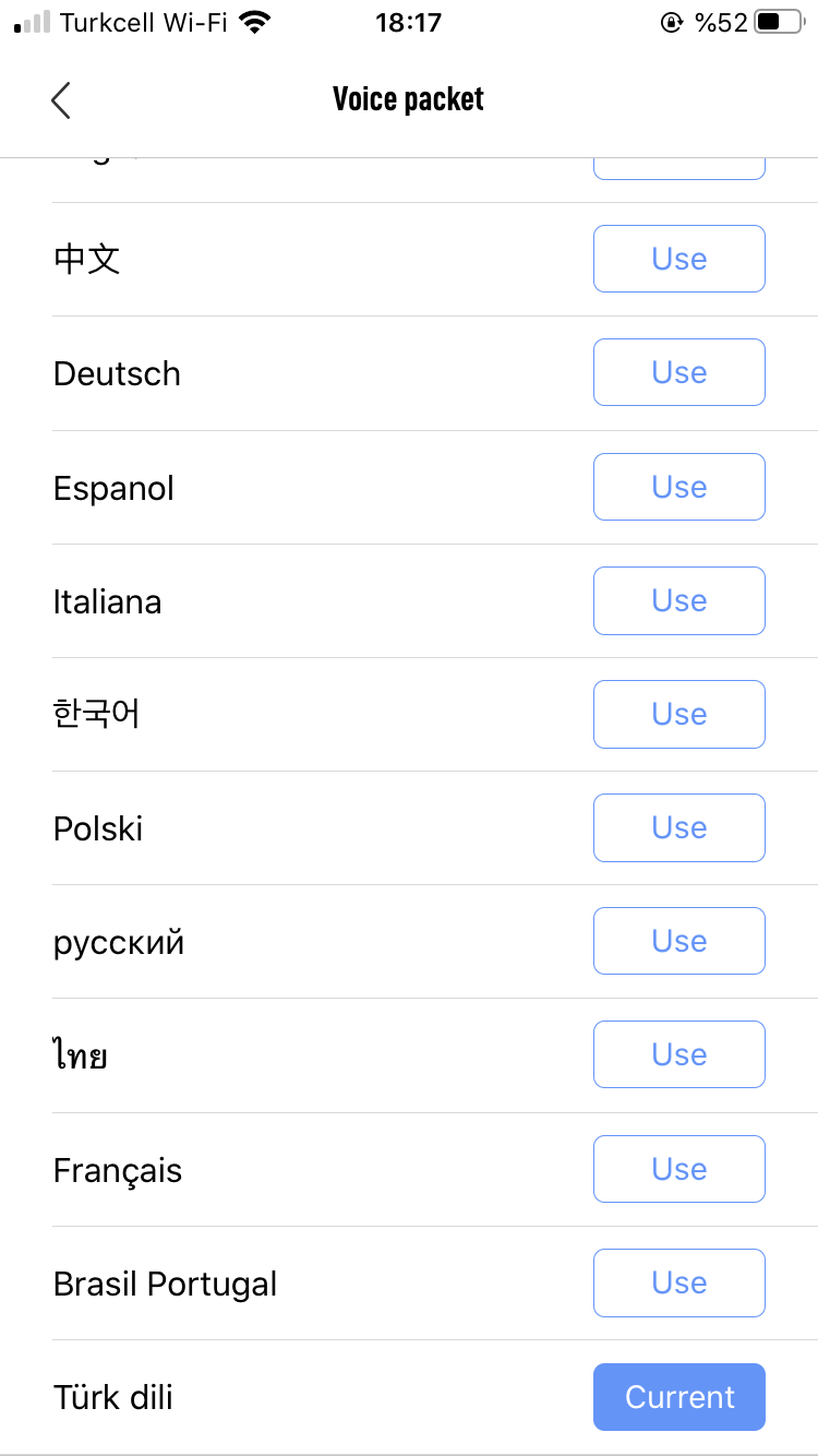

Bir sorun (sorun mu bilmiyorum) gördüm. Konuşma dilini Türkçe yaptığımda az bir yükleme yapıyor ancak dil yine ingilizcede kalıyor. Çince kabul etti ama Türkçe kabul etmiyor. Cihaz sürümü 14, sorun olabilir düşüncesiyle güncellemedim. Türkçe’ye geçmemesi neden olabilir?
