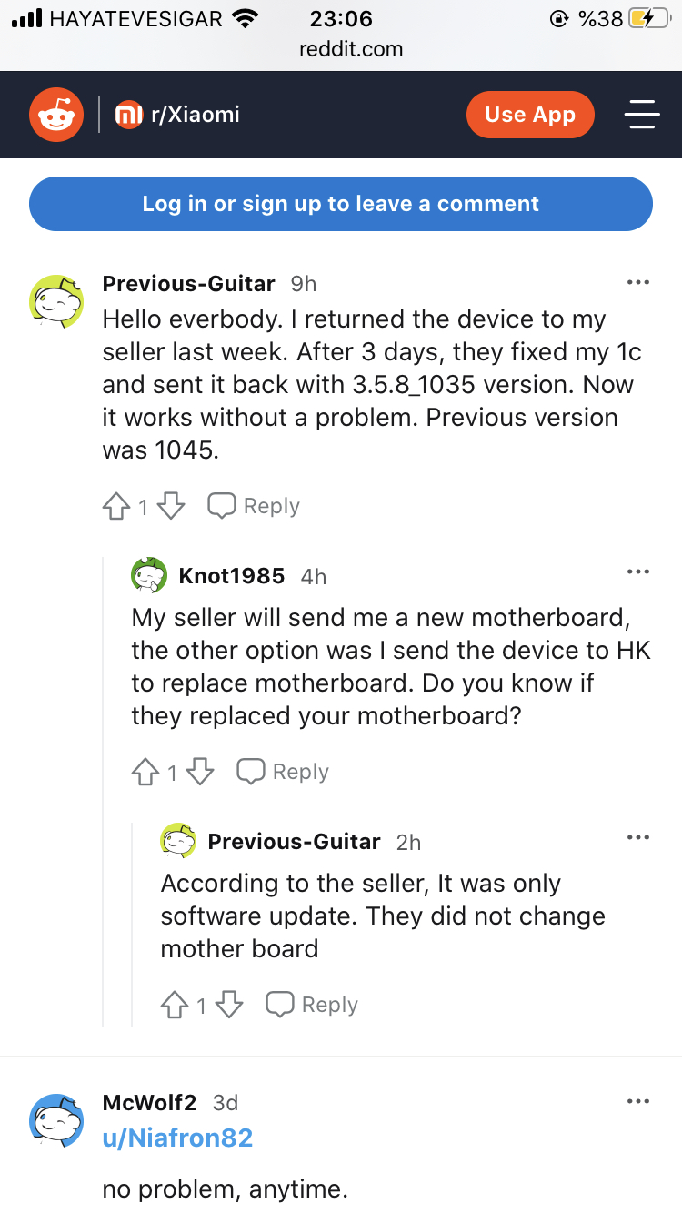

selamlar arkadaşlar bu mesajı keşke dün yazmış olsaydım.
Mevcut sürümü 1045 olan Mijija 1C sahibi arkadaşlar anlatacağım yöntemle önceki sürümlere geçebilirler.
Öncelikle yapılacak işlemin cihazınıza kalıcı zarar verebileceğinı ve herhangi bir sorun karşısında sorumluluk kabul etmediğimi belirtmek isterim.
Mevcut sürümü 1045 olan 1C sahipleri;
Temizlik geçmişi menüsüne girip, en üst kısımda temizlik alanı süresi yazan kısma 10 defa üst üste tıklayın
önceki sürümlerin ve test aşamasındaki sonraki sürümlerin listelendiğini göreceksiniz.
telefonunuzu wifi ağından çıkarıp veriyi etkinleştirin. ve 1025, 1035 veya daha önceki bir sürümü tıklayıp yüklemeyi yapın.
NOT1: BU İŞLEMLER CİHAZINIZA KALICI ZARAR VEREBİLİR YAPIP YAPMAMAK SİZİN SORUMLULUĞUNUZDADIR.
NOT2: TEST AŞAMASINDAKİ SÜRÜMLERİ KESİNLİKLE TAVSİYE ETMİYORUM. CİHAZINIZA KALICI ZARARLAR VEREBİLİR.
Yukarıdaki işlemleri 4pdaru forum sitesinden okumuştum denemedim sonuçlarını görmedim. Fakat bahsi geçen sitede kullanıcıların bazıları "cihazı Turn On hatası göstermeyen 1C sahiplerinin" bu yöntemle önceki yazılım sürümlerine geçtiklerini belirtmişlerdir.

Rica edrim hocam. Aslında dün gece yukarıda yazmış olduğum mesajın aynısını yazdım foruma fakat son anda, işlemler sırasında hata yapabilecek, ya da meraklı mizaçta olabilecek kullanıcıların cihazlarına zarar verme ihtimalinden dolayı yayınlamaktan vazgeçtim. Demin önceki sayfayı okurken 1045 sürümündeki bir arkadaşın cihazının da Turn On arızasını verdiğini görünce çok üzüldüm ve hemen paylaşmak istedim.
