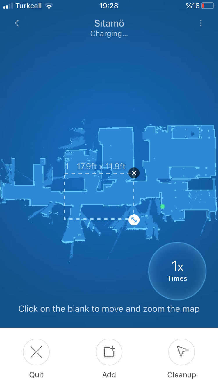

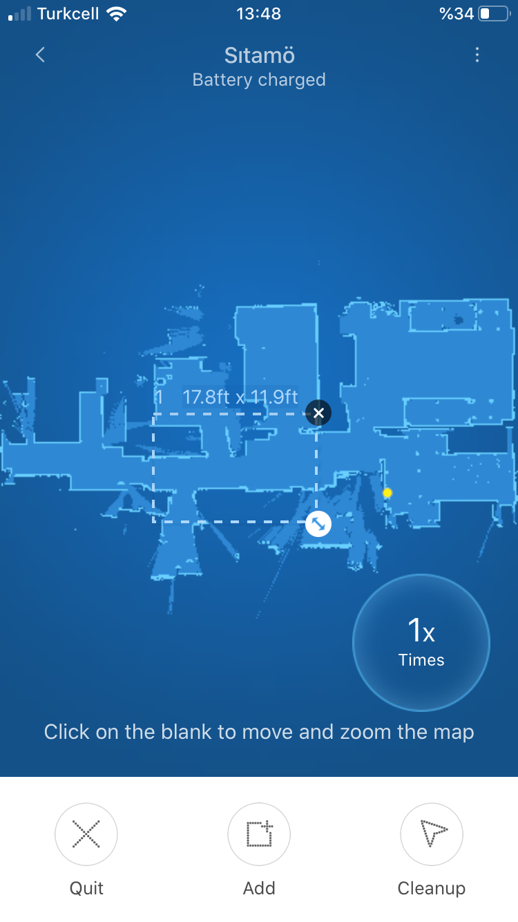

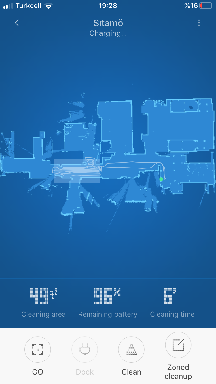

Ancak müsait olup deneyebildim, küçük koridoru işaretledim ve süpürüp şarj istasyonuna geri döndü, şuan yine işaretleyerek gönderebiliyorum. Cihaz ilk açıldığında güncelleme istedi ve sürümününde resmini ekliyorum.
Bu arada süpürdüğü alanın ölçüsünü nasıl metrekareye çevirebilirim onu bulamadım yardımcı olursanız sevinirim.
Bu mesajda bahsedilenler: @tekiz

Hocam ayarlarda harita kaydet beta özelliği var onu açmanız gerek.
6 yıl
Tamamdir hocam olayi simdi anladim, bir tam harita uzerinde istedigimiz kadar zone clean yapabiliyorsunuz, harita silinmiyor. Ama zone clean yerine duz supurmeyi acarsaniz harita silinip bastan uretiliyor. Bu durumda her zaman zone clean yaparak supurtmek mantikli, tum ev supurtul ek istenirse de zaten haritayi bastan uretecegi icin sorun olmuyor.
Bu mesajda bahsedilenler: @kuvars10
