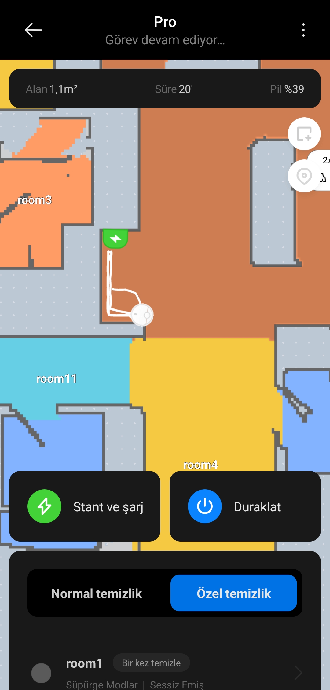

İkinci el olarak aldığım xiaomi mop 2 pro aynı yerde dönüp durmaya başladı. Kir algılama parkedeki izi kir olarak algılıyor sanırım. Bunun çözümü var mı? Kir algılama kapatılabiliyor mu? Kir algılama nedeniyle ise baktı çıkmıyor daha niye uzatıyor onu da anlamadım.
11 ay
Yuvasının yerini değiştirip deneme şansınız oldu mu? Kir algılamadan çok tekerlek arızası izi gibi bu.
Bu mesajda bahsedilenler: @stserkan
11 ay
Teşekkürler yanıtınız için hocam.
Yuvasını değiştirmedim ama önce farklı odaya gönderdim. Oradan bu odaya geri gönderdim o zaman sorunsuz temizledi. Bugün tekrar dünkü gibi yuvasından bulunduğu odayı temizlettim, sorun tekrarlamadı. Nedenini anlayamadım ama belki de dediğiniz gibi tekerlek arıza vermese de belki yakın zamanda verecektir. :) Ortalama maliyeti ne olur bu arızanın?
11 ay
Artık 2bin liraları buluyor.
