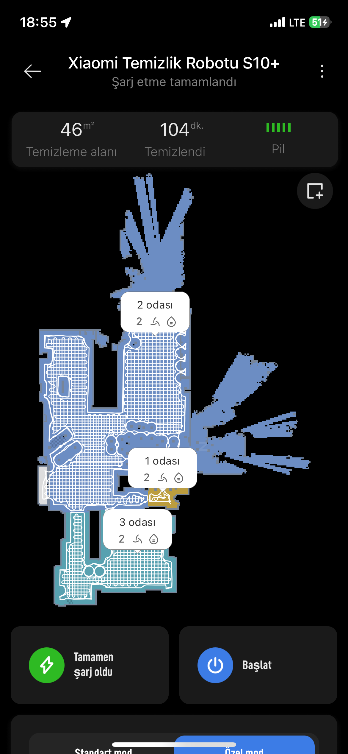

S10+

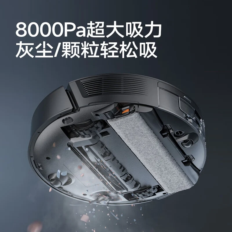

Dreame yeni MOVA G30 Pro sıcak sulu mop robotunu tanıttı.
8000Pa, saç/kıl kesici fırça, mop kaldırma, ön kamera ile obje tanıma mevcut.

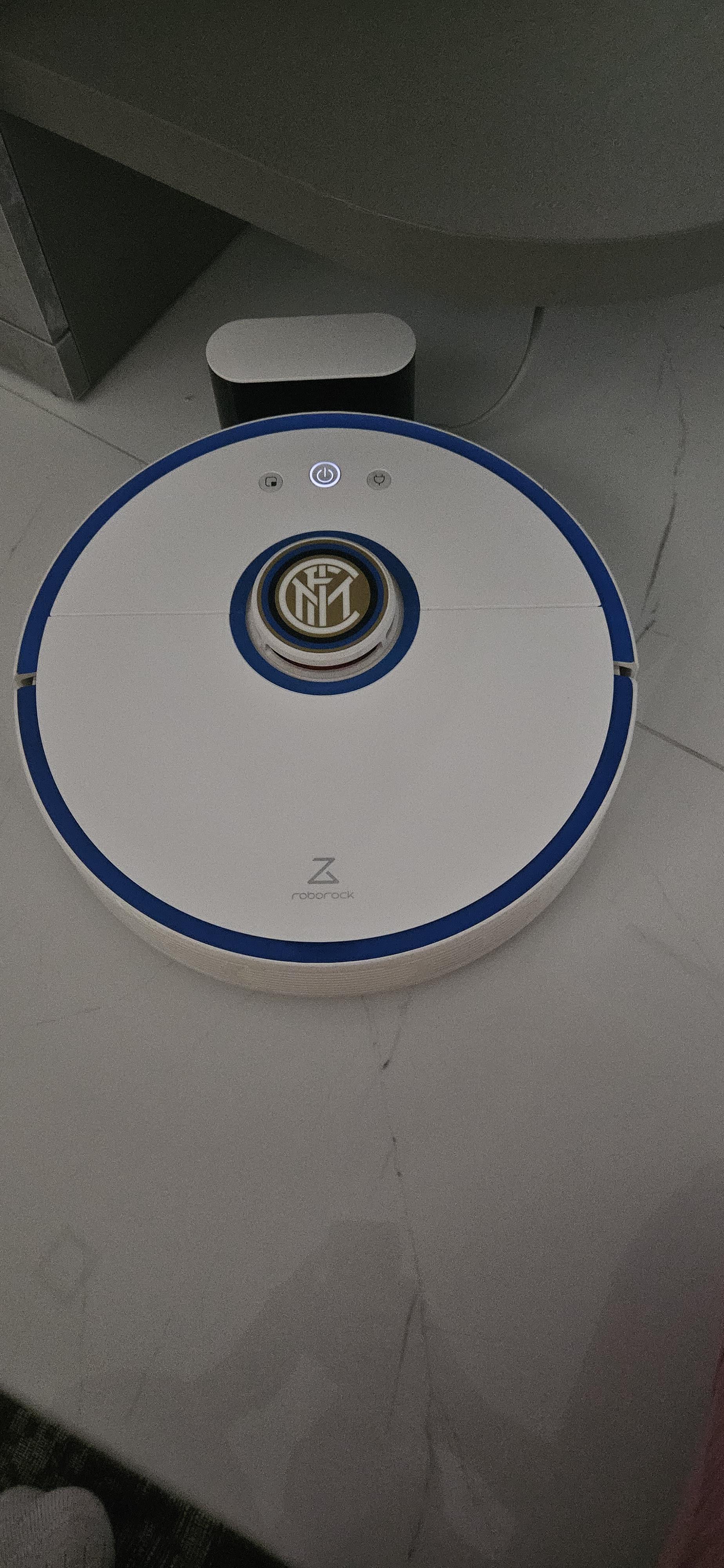

Arkadaşlar merhaba kolay gelsin 2017 yılından beri S5 kullanıyorum Son zamanlarda evin içinde kaybolmaya bir köşede durmaya başladı cihazı tamamen resetleyip son güncellemeyi yükledim. Flolevac tan da kontrol ettim, son sürüm gözüküyor. Bazı arkadaşlar eski konularda bunlara birden fazla hata geldi demişti ama bulamadım. Roborock s5 te birden fazla harita kullanan var ise yardımını talep ediyorum.
