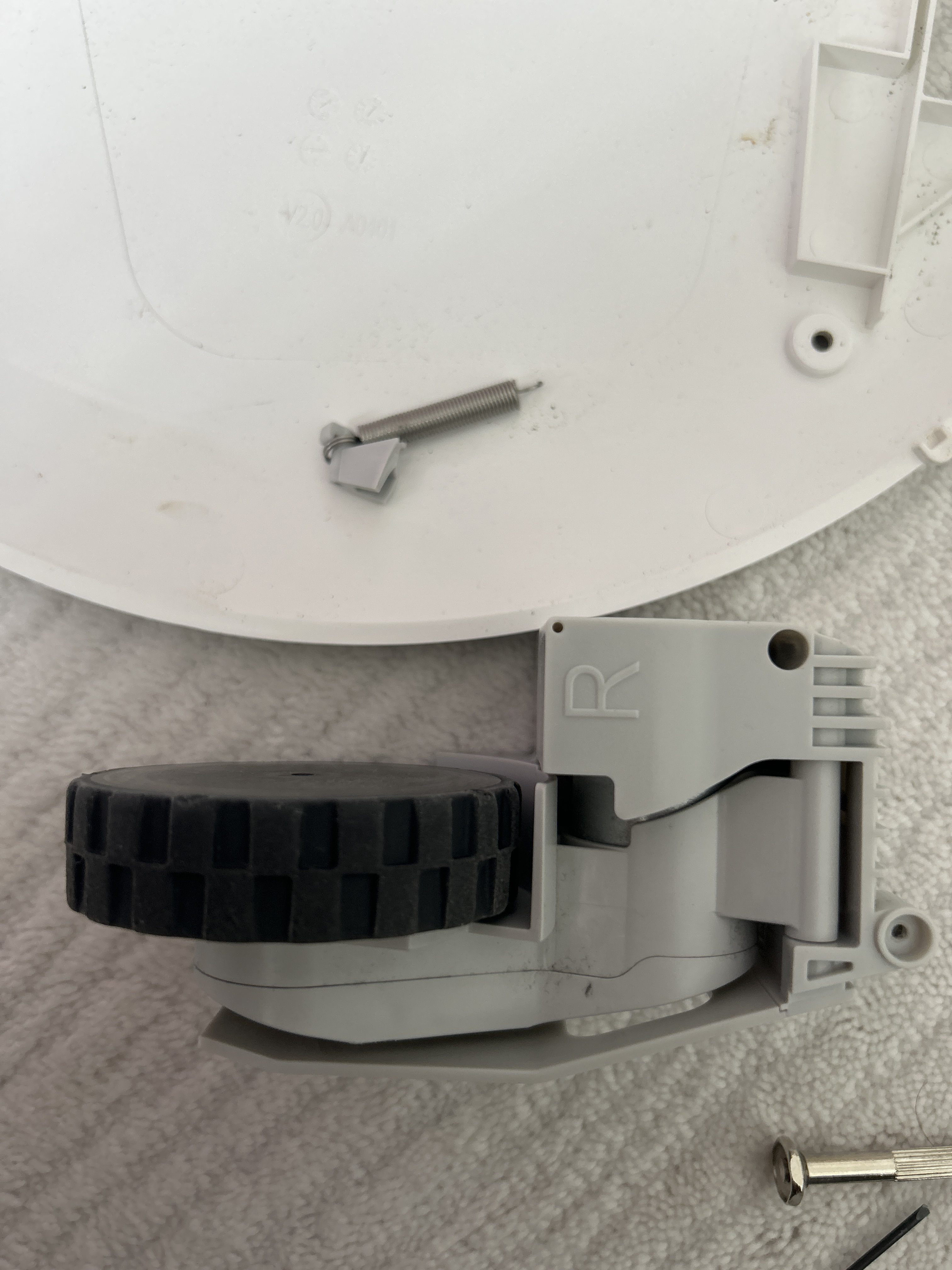

Herkese selamlar
Xiaomi mi robot vacuum süpürgemin tek teker yayında sorun vardı. Söküp baktığımda sağ teker yayının ve tekerlek tarafındaki yay tutma parçasının kırık olduğunu gördüm.
Yedek parça alabileceğim bir yer biliyor musunuz? Sadece enjeksiyon parça ve yay işimi çözecek gibi
