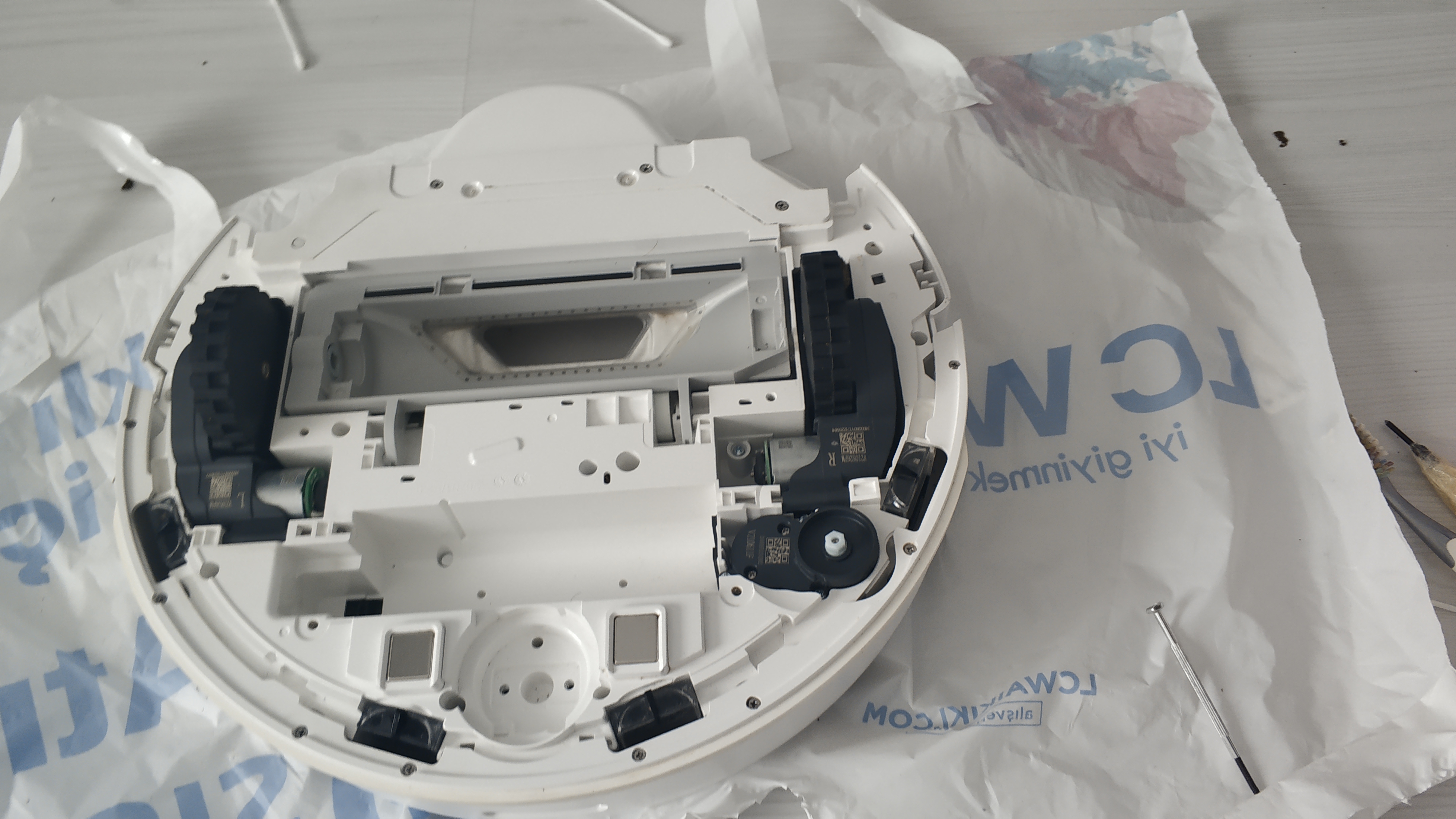

Arkadaşlar roborock s5 max model süpürgem kedimin kakasını çekmiş, her yere de yaymış. Temizlemeye çalışıyorum. Yalnız tekerlerin altı batık. Tekerleri nasıl sökerim ?
Veya başka bir şey öneren olursa açığım ????

Üst kapağı sökmeniz lazım. bu da robotu tamamen dağıtmak demek. kolay gelsin.
Tekerlek yatakları metal pimlidir, onları da ancak düşme sensörlerini sökerek çıkartabilirsiniz.

Evet hocam söktüm temizledim ama koku gitmiyor 🤮
Kafayı yedim.

Cok kolay bir iş değil, haklısınız.
komple dağıtmadan o koku çıkmıyor maalesef.
