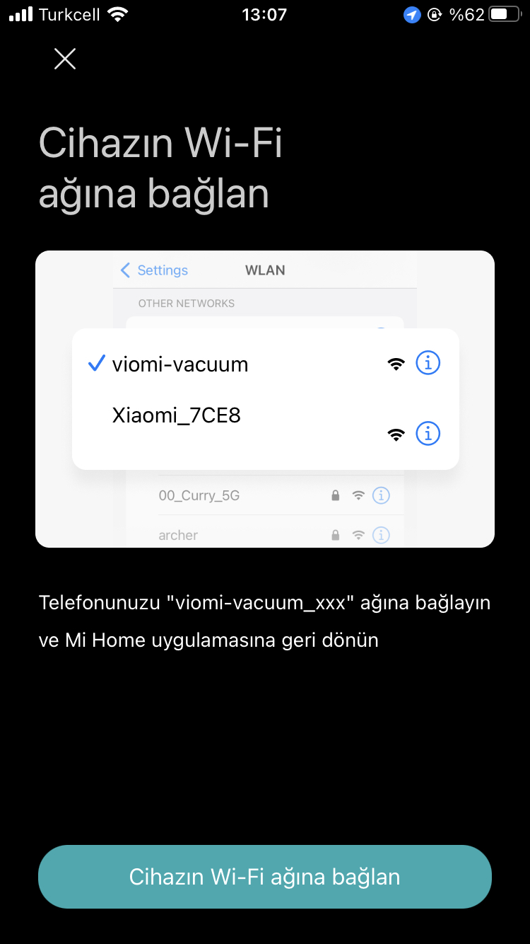

Xiaomi mop pro bugün kendi kendine ağ bağlantısını kesti. Bağlantı sıfırlayıp tekrar bağlanmak istedim ama Cihazın Wi-Fi ağını telefonumda göremiyorum maalesef. Fotoğraftaki ağı görüp bağlanamıyorum var mı başına gelen?
Edit: Wi-Fi sıfırlamakla uğraşacağıma cihazı kapatıp açsam olacakmış
< Bu mesaj bu kişi tarafından değiştirildi Cemo94 -- 20 Ağustos 2023; 1:22:52 >
