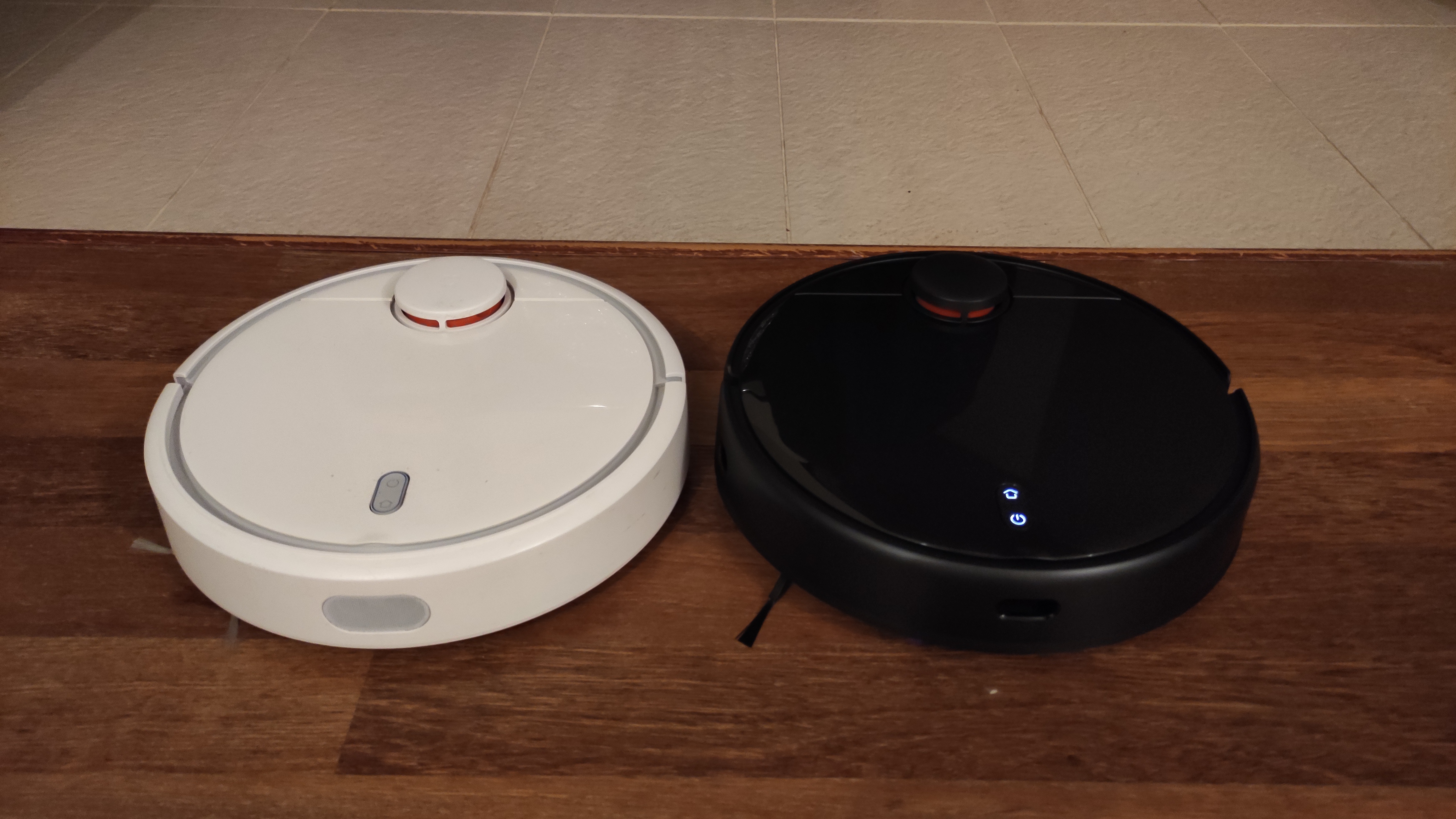

Herkese selamlar, Mi robot Vacuum ilk nesil süpürgemin bozulmasını bahane ederek uzun zamandır almayı düşündüğüm Mop pro 2 modelini almış bulunmaktayım. İlk deneyimlerim ise şöyle:
kasa komponenti yıllar önce çıkan ilk nesil kalite olarak daha iyi fakat iç aksamlar, ön darbe switchi vs çok daha gelişmiş ve kaliteli mop pro 2 de.
Yazılım, yazılım anlatılmaz deneyimlemek gerek gayet stabil ve hızlı yanıt veriyor işlemlere, ilk nesildeki gibi bir gecikme yok.
Süpürme&Silme: 3000pascal çekimin farkı ortada çok hoşuma gitti, silme ise profesyonel modda gayet yeterli.
Fiyat: fiyat ülkedeki her üründe olduğu gibi fazla abartılı maalesef.
Fotoğraflar ise paket açılışından ufak görüntüler ve emektar kardeşi ile çekimleri görebilirsiniz

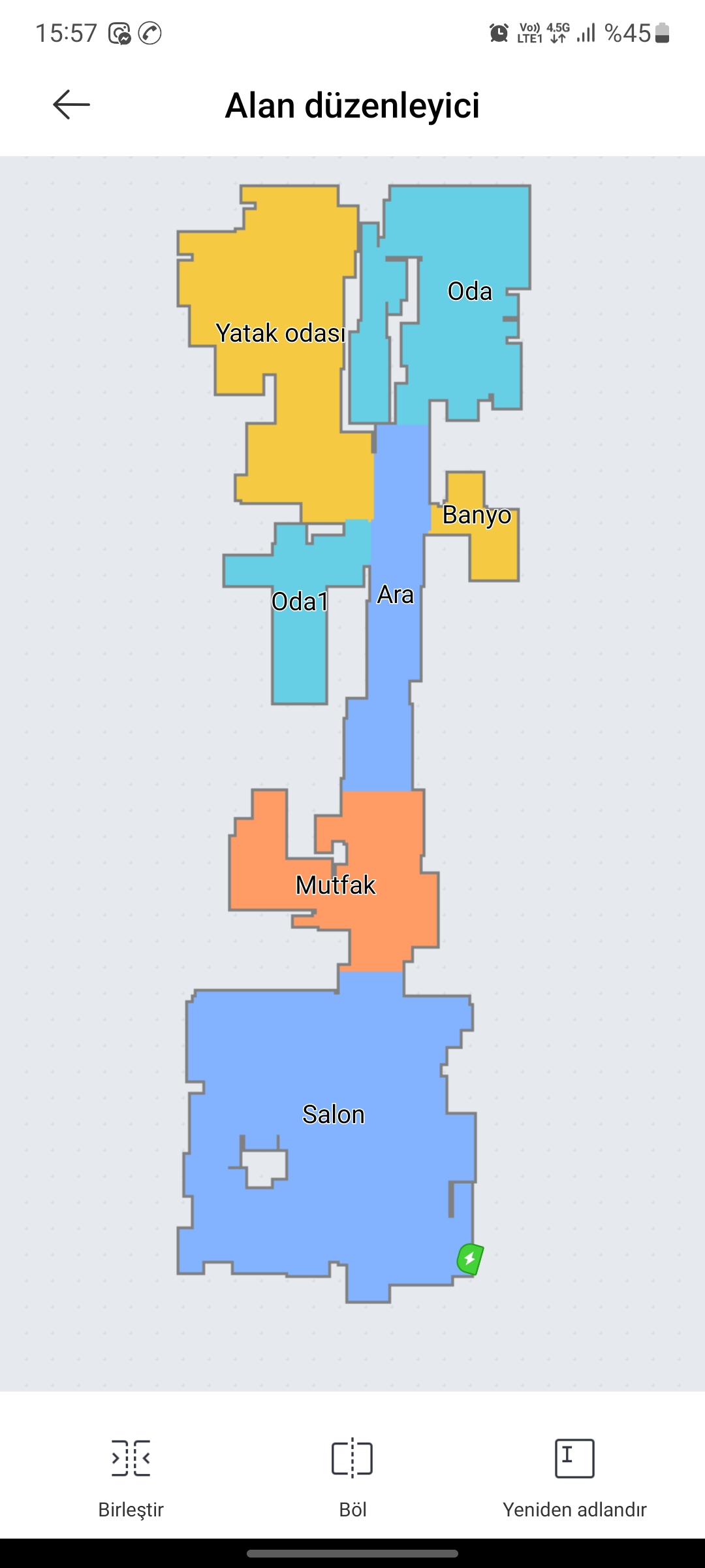

Şimdi kısmen yukarıdaki gibi harita yaptı ben şimdi tekrardan hiçbir harita silmeden süpürmeye başla dediğimde o başlayıp tamamladığında kalan haritayı da oluşturur mu şöyle bir şey var ben en düşüğe aldım 195 dakika çalıştı ve harita oluşturmadı sanırım sorun halıların bazıları kalın çünkü o odada defalarca halının üstünde gitti geldi başka yerlere gitti geldi harita çıkarmadı şimdi evdeki çoğu halıyı kaldırdım bu haritayı oluşturdu
Mesela standart modda başlatıyorum evi tarıyor defalarca tarıyor hatta şarjı bitiyor şarja gidemiyordu ben de odaların kapısını kapatarak bu haritayı çıkarabildim ama kalan 3 oda şu an yok
Edit;
Tekrardan tam tarama yaptırdım yatak odası halının üzerine çok gidip geldi 15 dakika neredeyse belki 20 dakika halı üzerine gidip geldi baktım böyle olunca halıyı kaldırdım sonra düzgün bir şekilde gitti geldi tanımayı bitirdi bilgi geldi işte güncel alan bulundu güncellensin mi ben de tamam dedim şu an ekteki gibi düzgün gözüküyor şimdi haritayı güncellesin diye bir sonraki sefere hani daha detaylı her zamanki gibi tam tarama mı yapmam lazım yoksa mesela atıyorum yatak odasıyla diğer odayı daha detaylı güncellesin süpermeyi başlatırken iki odayı seçsem yeterli mi

Evin planı mükemmelmiş gerçekten, robota biraz zaman verin alışması için.
Halıda bi şeylere takılıyor gibi, yada takıldığını düşünecek siyah renkler varsa olabilir.
Benim salonda uzun sürüyor,
1 tane L koltuk, 3 adet üçlü ve 2 adet tekli koltuk var, hepsinin ayağına takılınca uzun sürüyor.

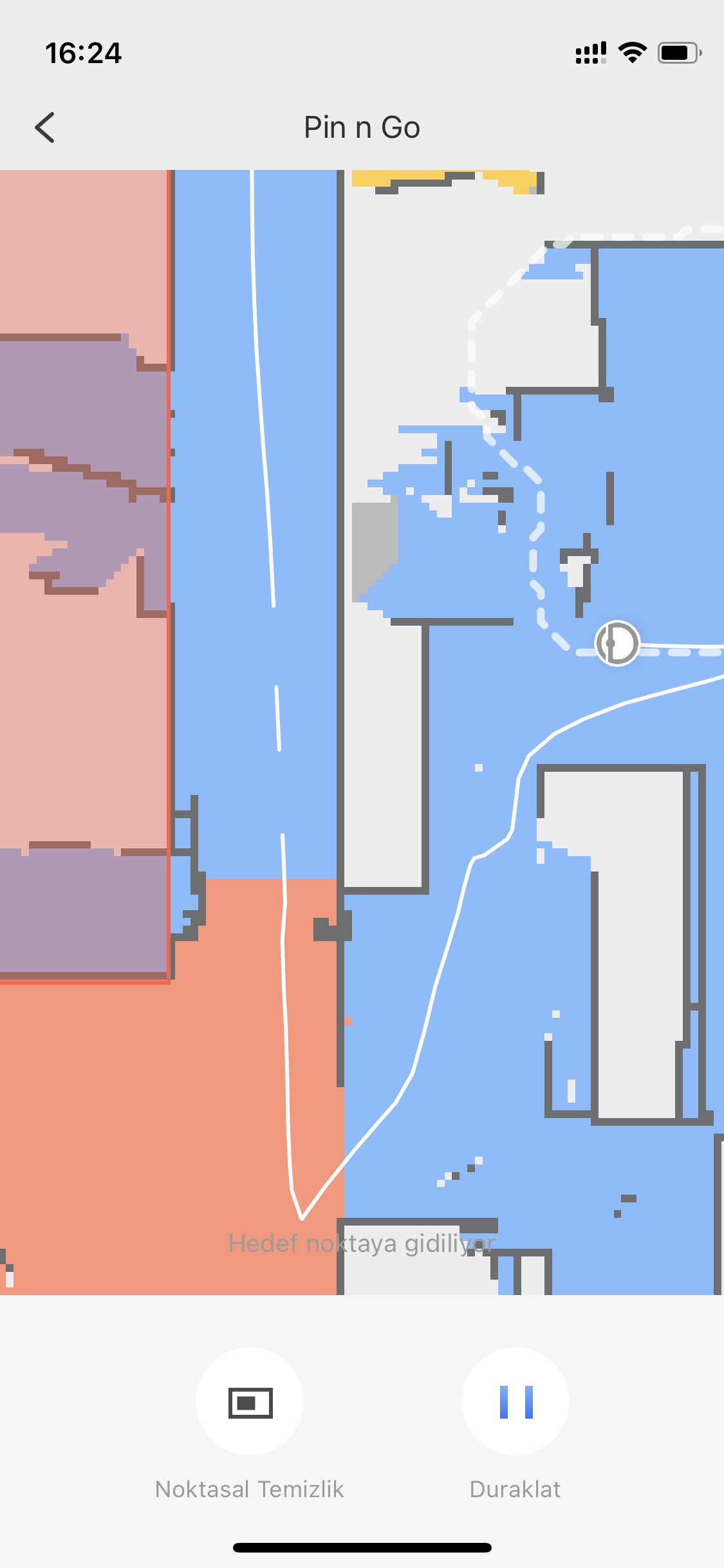

Ali abi merhabalar
Paylaştığım ekran görüntüsünde de gördüğünüz gibi robot yerine dönerken ya da temizlik esnasında haritada saçmalıyor
Acaba pili mi eskidi ondan mı yapıyor yoksa başka bir sebebi mi var sizin düşünceniz nedir?

Batarya ile bir ilgisi yok. Aslında harita da düzgün sayılır. Sorun daha çok mekanik gibi sanki.

Gideceği yeri sacmaliyor bu şekilde
Bu şekilde bu hafta müsaitliğiniz varsa size bırakmak istiyorum
