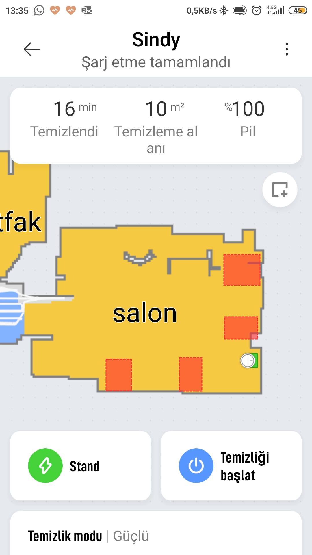

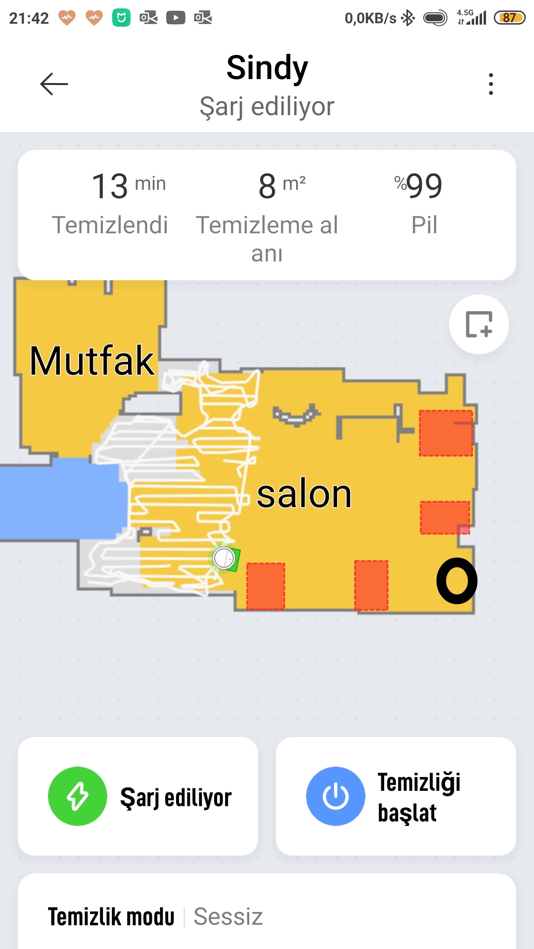

Xiaomi 2C kullanıyorum, şöyle bir sorunla karşılaştım; şarj istasyonu haritadaki orijinal konumundan farklı bir yerde görünüyor, harita kayması dedikleri sorun bu mudur? Benzer sorunla kaşılaşanınız oldu mu, haritaları silmeden, resteleme yapmadan bu sorunun çözümü nasıldır? Ekteki fotoda robotun konumu sağ alt köşedeki siyah çember fakat salonun ortasında konumlanmış görünüyor. Engin bilgi ve deneyimlerinizle yardımcı olmanızı rica ederim.
3 yıl
2C yi bilmiyorum ama dockun başka yerde görünmesi genelde robota elle müdahale edilip bir yerden başlatıldığında robotun benzetip yanlış konumlandırma yapması nedeniyle oluyor. Docku mümkün olduğunca wifi çeken, evin merkezi bir yerine, duvara dayalı oynamayacak şekilde yerleştirin. Başka sebepten olduysa bilemiyorum.
