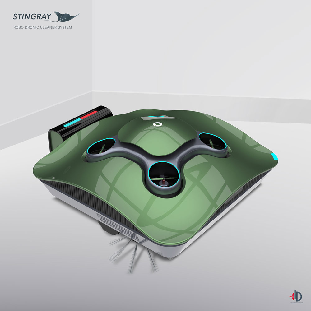

Vestel drone ve robotu birleştirdiği ütopik tasarımı ile 2021 yılı Good Design ödülü almış. Duymamıştım, tebrik ederim.
< Resime gitmek için tıklayın >https://www.good-designawards.com/award-details.html?award=41637
