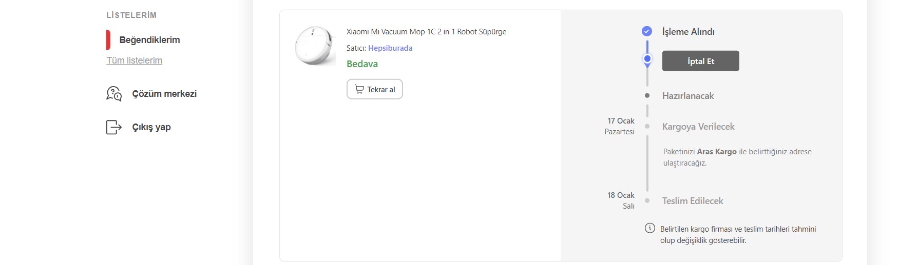

Merhaba, 3 ay uğraştım ve sonunda THH ve bilirkişinin kontrolleri sonucu, Evofone'un anakartında sıvı teması var dediği Xiaomi Robot süpürgede bilirkişi raporunda sıvı temasına dair en ufak iz göremedi ve süpürgenin misli ile değişimine karar verildi. Hepsiburada satıcılı aldığım süpürgenin yenisini Hepsiburada Pazartesi günü kargoya verecek. Önceden tamamlanmış bir siparişime eklemesini yaptılar. Umarım kimse bu sorunla karşılaşmaz. Hayırlı günler dilerim.
Edit : Cihaz sürekli Turning On uyarısı veriyordu ve açılmıyordu.
< Bu mesaj bu kişi tarafından değiştirildi firat1337 -- 17 Ocak 2022; 15:32:9 >

3 yıl
Ne güzel, hayırlı olsun.
