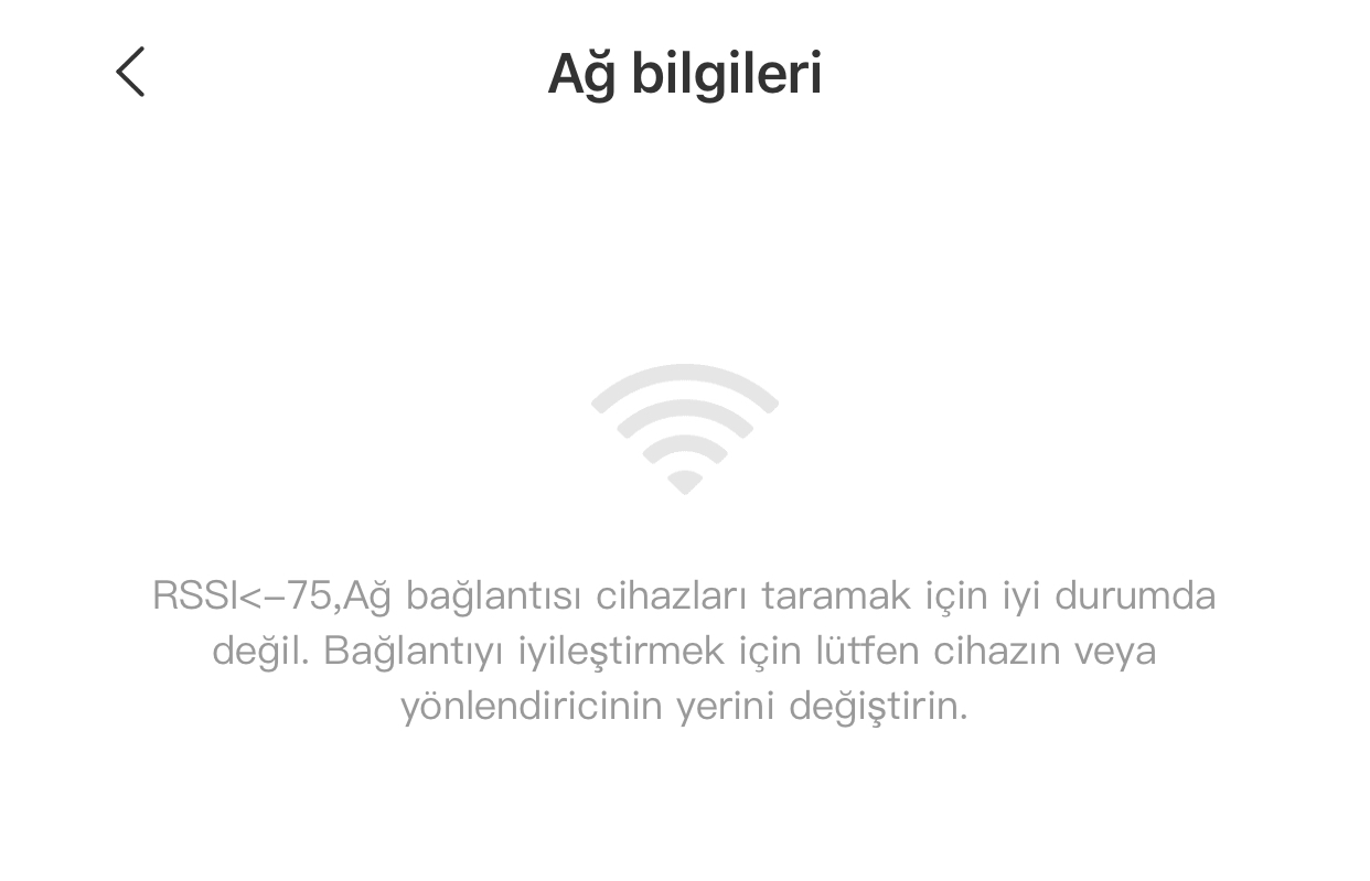

Selamlar,
1C ‘nin son güncellemesiyle mi alakalı bilmiyorum ama,
Normalde tek sarjla temizlik bitiyordu. Ancak şimdi batarya temizlik bitene kadar yetmiyor. (Henüz 2-3 aylık makine bu arada, eski değil)
Bunlara ek olarak anormal gördüğüm tek şey de, wifi sinyalinin zayıf olduğuyla alakalı bir uyarı var. Bunu görsel olarak ekledim. Sinyal almaya çalışıyor diye bataryadan yiyor olabilir gibi düşündüm.
Var mı yorumu olan acaba?
4 yıl
1C’nin yeni güncellemesinde bir çok sorun çıktığı konuşuluyor yabancı forumlarda da. Erratic hareketler, şarja oturup bir süre sonra geri çıkma ve kendini kapatma gibi.
Batarya konusunda bir şikayet okumadım ama sizinki de bu güncelleme ile ilgilidir diye düşünüyorum. Wifi sinyalinin o kadar batarya tüketmesi çok olası değildir aslında ama enerji kullanan bir çok parametre var.
Araştıracağım, bir çözüme ulaşırsam sizi bilgilendireceğim.
Saygılarımla
