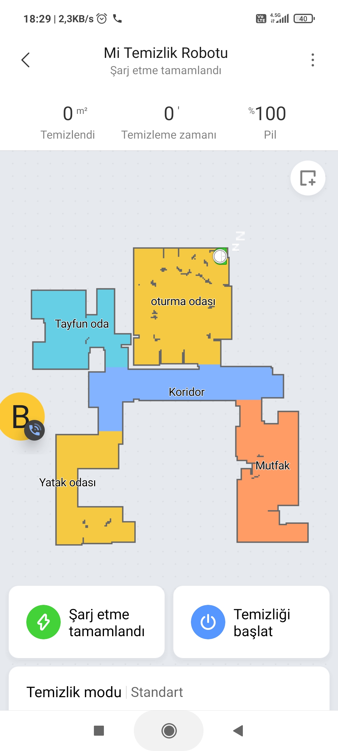

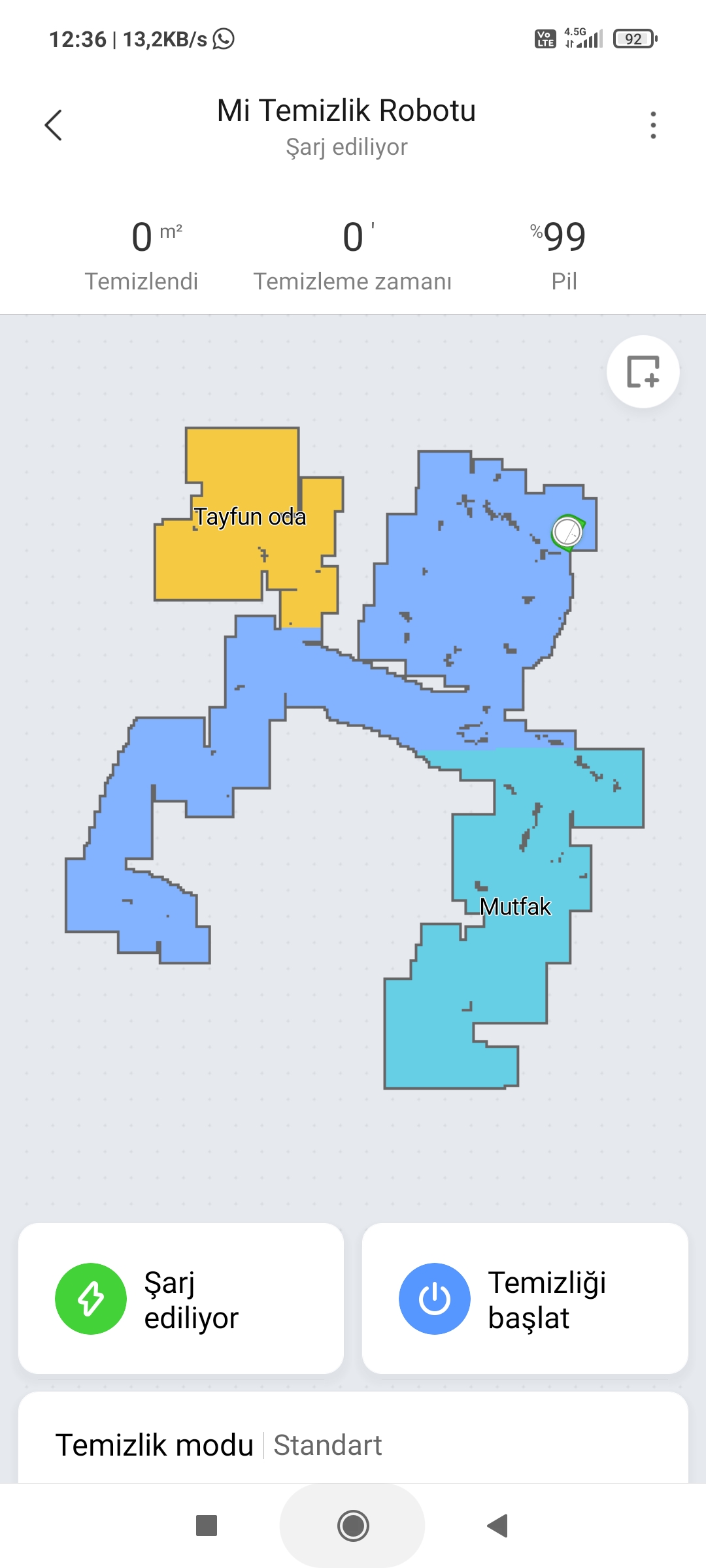

Arkadaşlar merhaba yaklaşık 2 hafta önce xiaomi 1c satın aldım ilk aldığımda gayet güzel stabil çalışan haritalama yapan ürün 2 gün önce süpürme işini bitirdi haritayı güncelle uyarısı verdi güncelleyince mutfak koridor vs bir bütün olarak gördü bende haritayı sıfırladım ancak ürün yine odaların bazılarını tanımlıyor bazılarını bütün olarak görüyor ve artık temizliği paralel şekilde yaparken artık çapraz şekilde gezerek yapıyor ilk fotoğrafta ilk yaptıgı haritalama diğer fotoğrafta en son yaptıgı haritalama acaba bir sorunmu var benmi takıntı yapmaya başladım
