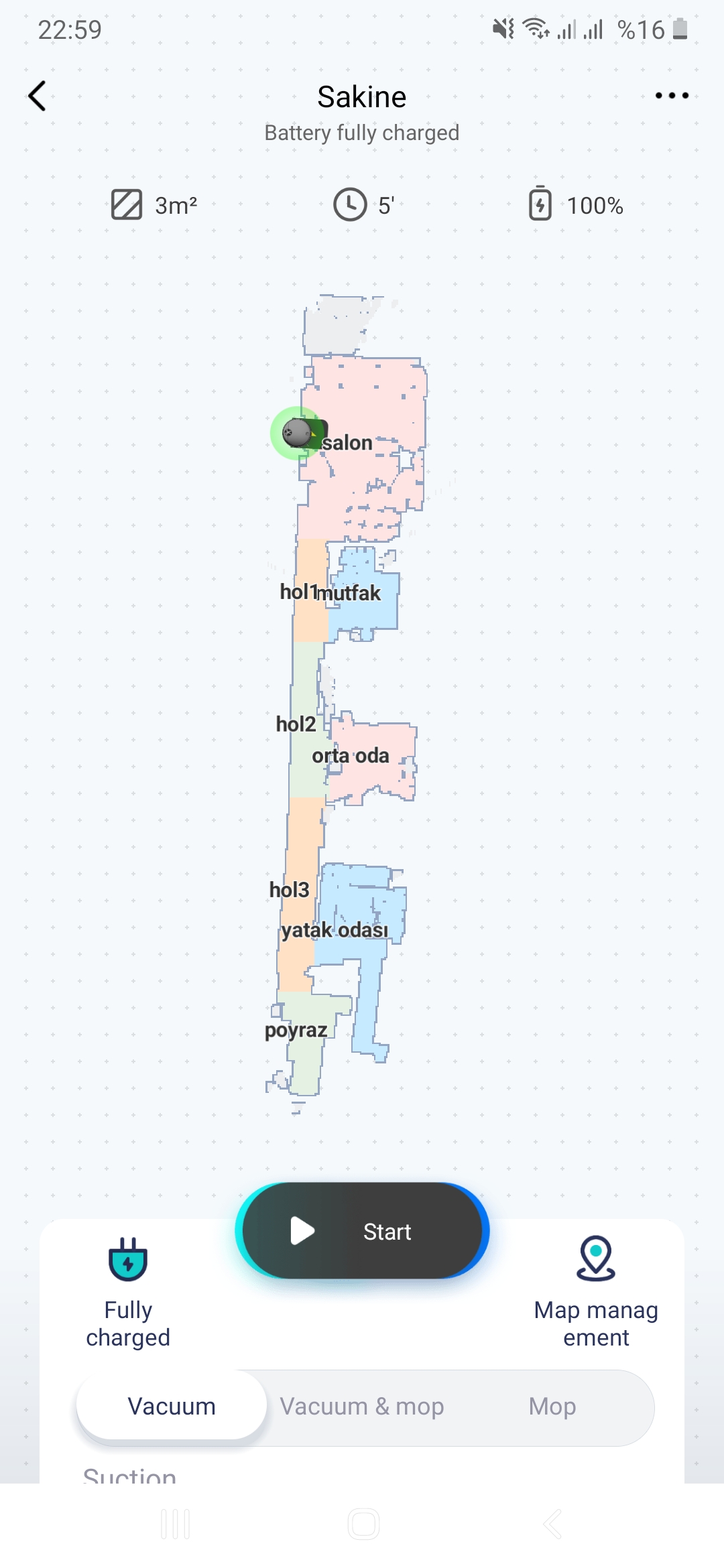

Neyse bende başka harita çıkardım ve nedense koridora çıkınca cihaz yamuk haritalamaya başlıyor. Şöyle bir çözüm buldum.Cihaz docktan ayrılınca koridoru görmeye başlıyor ve açıyı ordan veriyor. Ayrıca docktan çıkar çıkmaz koltuk var ayaklarından geçemiyor dolanmak zorunda kalıyor. Bende kapıdan çıkmadan önce bir kitaplık var. Onu kapıya doğru çektim ve önünü açtım. kapıdan çıkmadan kitaplıktan düz referans alsın diye düşündüm ve dik haritalama yapmaya başladı. Yarın komple tekrar haritalıyacam. Çünkü en sondaki odaya gönderdiğimde bu haritada sona doğru duvara çarpıp gidemiyor. Doğru bir harita değil belli ki.
Ahanda harita
Bu mesajda bahsedilenler: @mali_bu16

Siz bilirsiniz yamuk harita temizlikte olumsuz bir etkisi var mı? Yoksa böyle kullanılır aslında.
Bu mesajda bahsedilenler: @Musty86
4 yıl
Hocam işte en alttaki odaları temizle dersem koridorun sonuna gidemeden duvara çarpıyor ve kalıyor.
