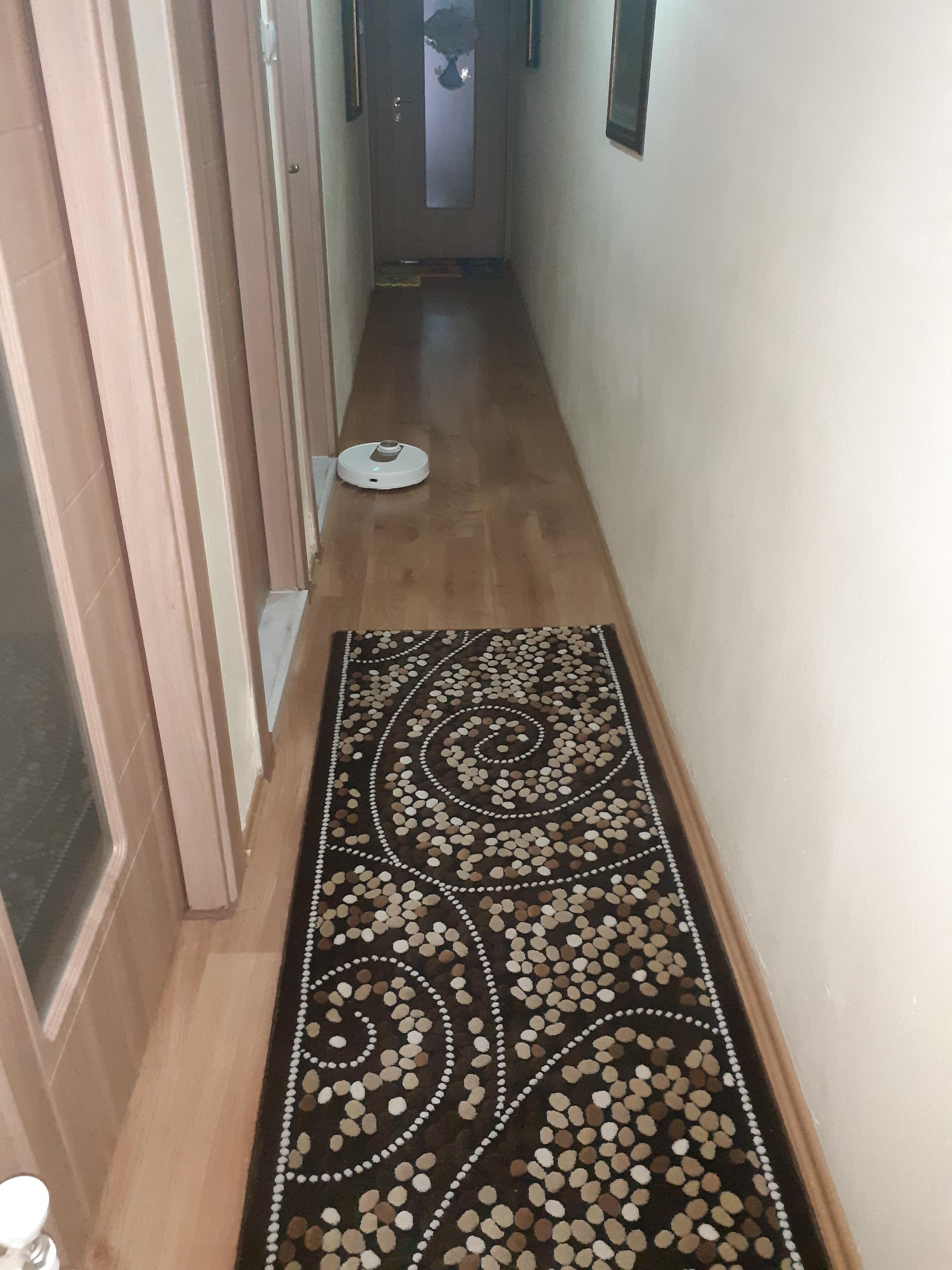

Merhaba iyi akşamlar. Ben koridorumu bir türlü haritalayamadım. Nedendir anlamıyorum ama 15m uzunluğunda bir koridor var maşalla diceniz ama öye yapmış müteahit.neyse docku koridorun ortaya yakın yerleştiriyorum ve köşe temizliği yaptırıyorum. Koridorun bazen sonuna gitmiyor, bazen gidiyor geri döndüğünde doca 1-2 metre kala kendini dockun dibinde sanıyor. Naptıysam haritalayamadı. Ekteki resimde mesela kendini dockun hizasında sanıyordu durdurdum haritalamayı.

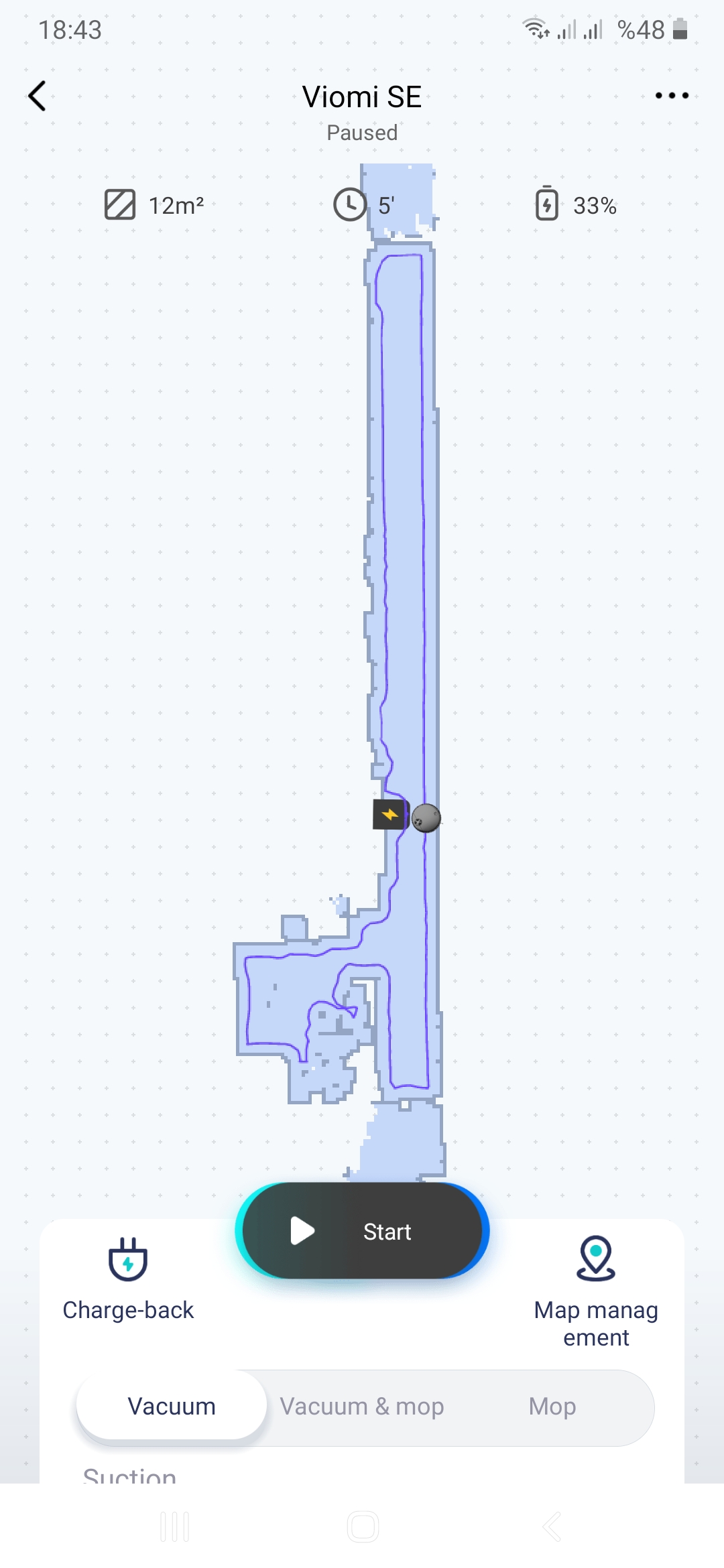

Bu aşağıdaki ekran görüntüsü de koridorun yakalayabildiğim en iyi haritası.
Benim aklıma şu geliyor koridor boyunca yolluk var ve dönüşte bir teker laminantta bir teker halıda geliyor. Bundan dolayı bir karışıklık olabilir mi? Ya da fikirleriniz nedir acaba?
Son olarak docku sabitlemedim. Sabitleyince halıları kaldırıp haritalama yapıcam. Haritayı tamamlayınca kaydedecem ve silmicem. Burda yine kayma olursa kendi otomatik düzenlermi konumunu merak ettim.

Merhaba,
Bir kere yollukta çok fazla siyah bölge var, oralarda mutalak sağa sola oynuyordur harita. Ön tarafa doğru tekerleklerin hemzemin kalamamasından dolayı da hafif bozulmalar olabilir. Halıları kaldırmadan daha düzgün bir harita çıkmaz diye düşünüyorum, robot elinden geleni yapmış.

Görevi tamamen bitirmesini bekledin mi hocam? yani paylaştığın harita görselinde robot daha kenar temizilğindeyken durdurmuşsun. Lidar' ın donanım olarak ilk dock'tan çıktığında etrafını görebildiği menzil (tarama alanı) en ileri tarama yapabileceği bir noktaya kadar gider önce görebildiği yerleri gezer sonra kalan yerleri keşfetmeye gider hocam. İlk haritalamada olay böyledir.
Siz tüm kapıları kapatıp tam ev temizliği yaptırın ve müdahele etmeyin, görevini bitirip dock'una otorunca haritayı kaydetmesi gerek.
