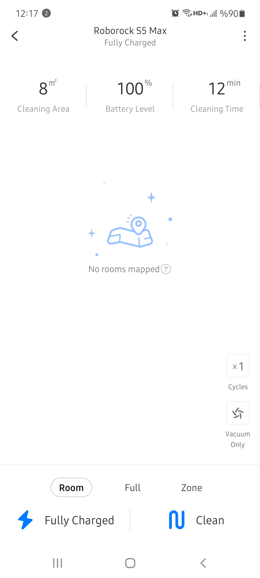

roborocks s5max guncelleme geldi dun yapmadim , bu arada telefonuma da android 11 guncelemsi geldi onu yaptim
dun supurgeyi her bir odanin kapisina elle goturerek temizleme yaptirip bittiginde pause yaptim
bugun temizlik icin acitigmda harite yok diyor . Neyden kaynaklandi acaba
1 kendi guncellemsinden mi
2 benim telf guncellemesinden mi
3 elle manuel konumlandirma yaptim diye mi
eski haritami geri getirebilir miyim , acil yardim lutfen
4 yıl
Güncellemeyi yapmamışsınız 2. ya da 3. seçenek olabilir hocam şunları deneyebilirsiniz.
Manage map kısmında harita var mı kontrol edin varsa harita altında restore yapın.
Yoksa profile-settings clear cache / cerezleri temizleyin power tuşuna basılı tutarak robotu kapatın sonra açıp deneyin.
Yine telefonunuzdan uygulamayı silip tekrar yükleyin kayıt bilgileriniz şifrenizle giriş yaparak deneyin.
Olmadı yeniden haritalama yapacaksınız. Yeni güncelleme de şimdilik sorun görmedim dün akşam güncelleme yaptım.
Elle her taşıdığınızda konumlandırma yapmaya çalışacaktır o nedenle uygulamadan gönderseniz daha iyi olur bence ama neden kaynaklanmış olabilir bilmiyorum.

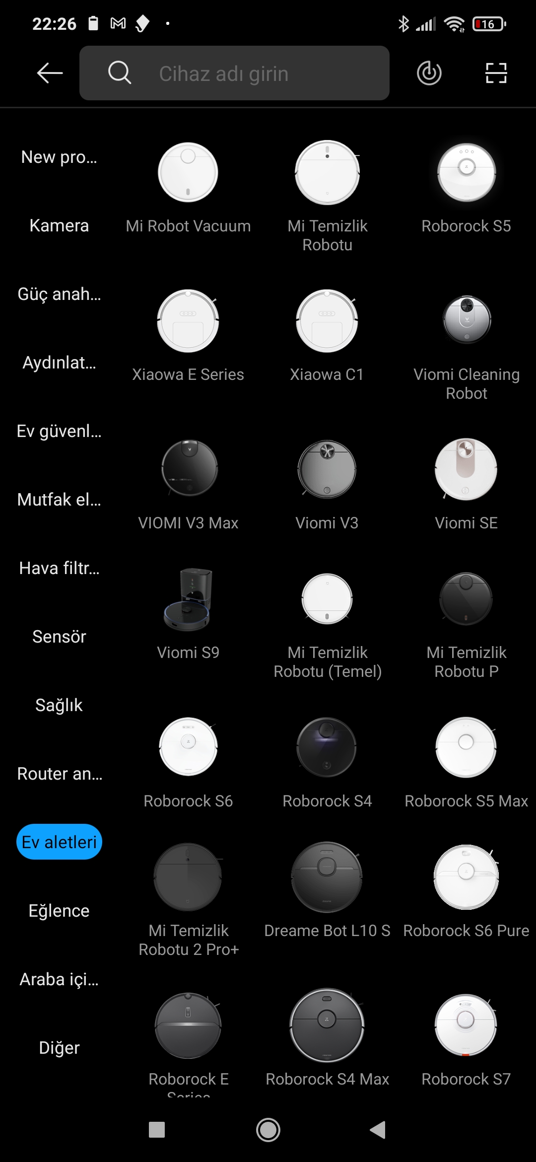

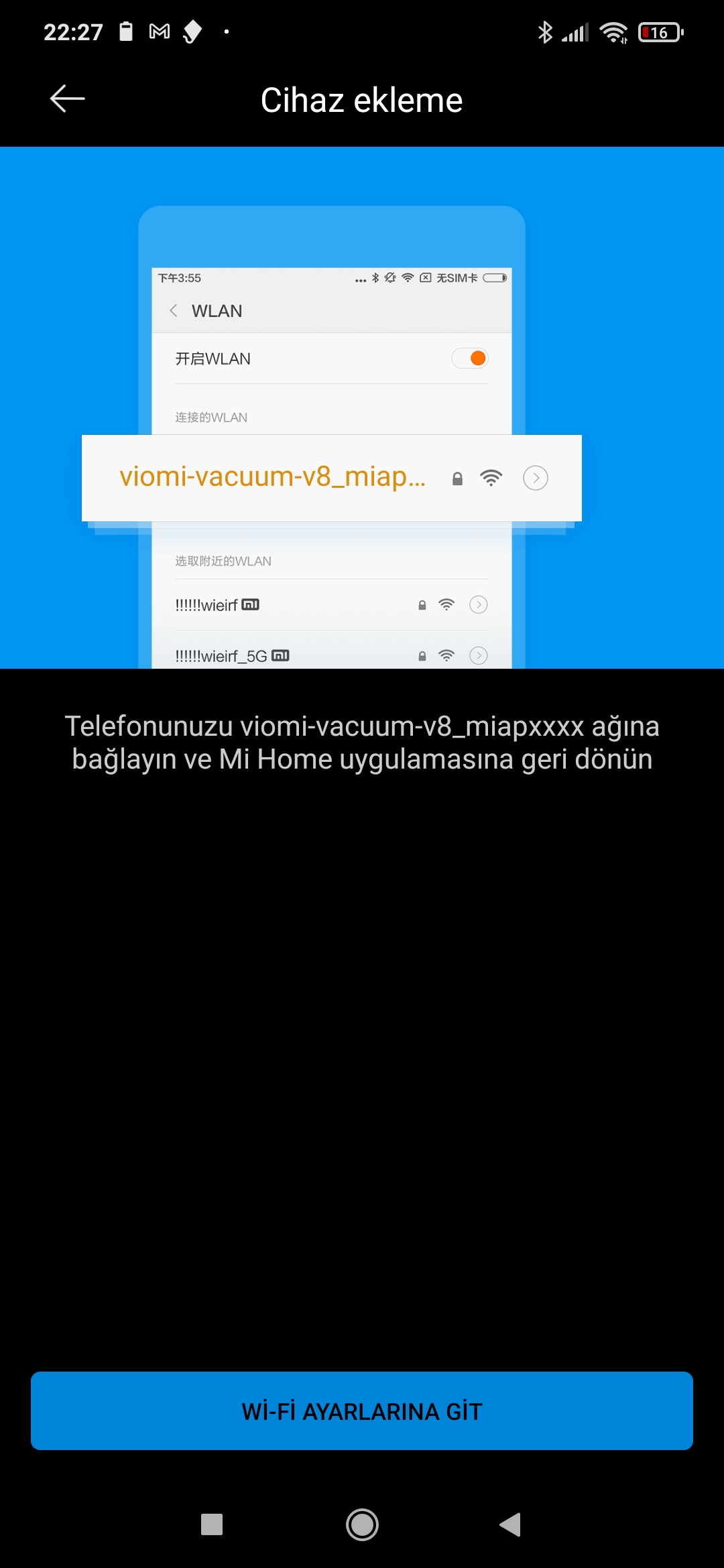

Öncelikle tşkler.. yaklaşık 10 bölge değiştirdim. Bazı ülkelerde vacumm mop pro yok. Sadece mi temizlik robotu p var. Bazılarında ikisi birden var dikkati mi çeken wifi baglatisi sırasında cihaza ilişkin bilgi verirken viomi vacumm 8 e bağlantısını yapıp uygulamaya geri dönün şeklinde bir uyari var. .. buna ag bağlantı ismi diyebiliriz sanirm...Çin'den bağlanmaya çalıştığımda viomi 7. Bazı ülkelerde viomi 9 şeklinde... Benim cihazın görünen adı vacumm 8.. ve tesadüfen İspanya bölge değişiminde oda uyarı olarak vacumm 8 ağını bulun diyor... Özetle ülkelere yada bölgeye göre yapılan modeller farklılık gösteriyor ki bunu direk ağ isminden anlayabiliriz.. özetle mi temizlik robotu p şeklinde yapılan yükleme kesinlikle yanlış cihaz değil. Alttaki ispanya

Baya uğraşmışsınız hocam ilginç bir durum, bunu daha önce soran arkadaşlar olmuştu ama biraz havada kalmıştı sanki bilgilendirme için teşekkürler..

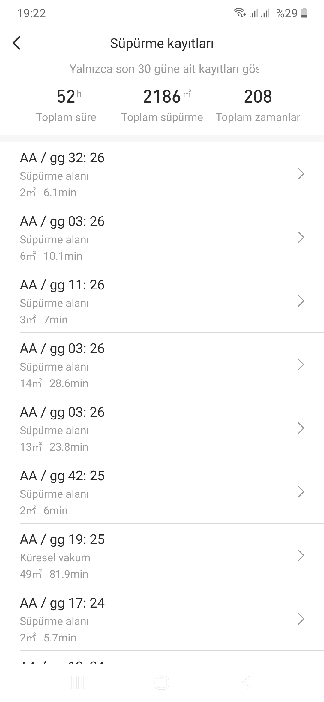

Hocam süpürme kayıtlarında tarih ve saat karışmış mı sende de? Bende çok saçma çıkıyor. Gün saat dakika falan karışmış durumda bence

Sabah kurcalarken gördüm ben de, ay ve gün verisini çekemiyor program. O da düzelir artık 3-5 aya kadar Benim için bunlar teferruat ya, program Türkçe oldu ya, yeter bana
