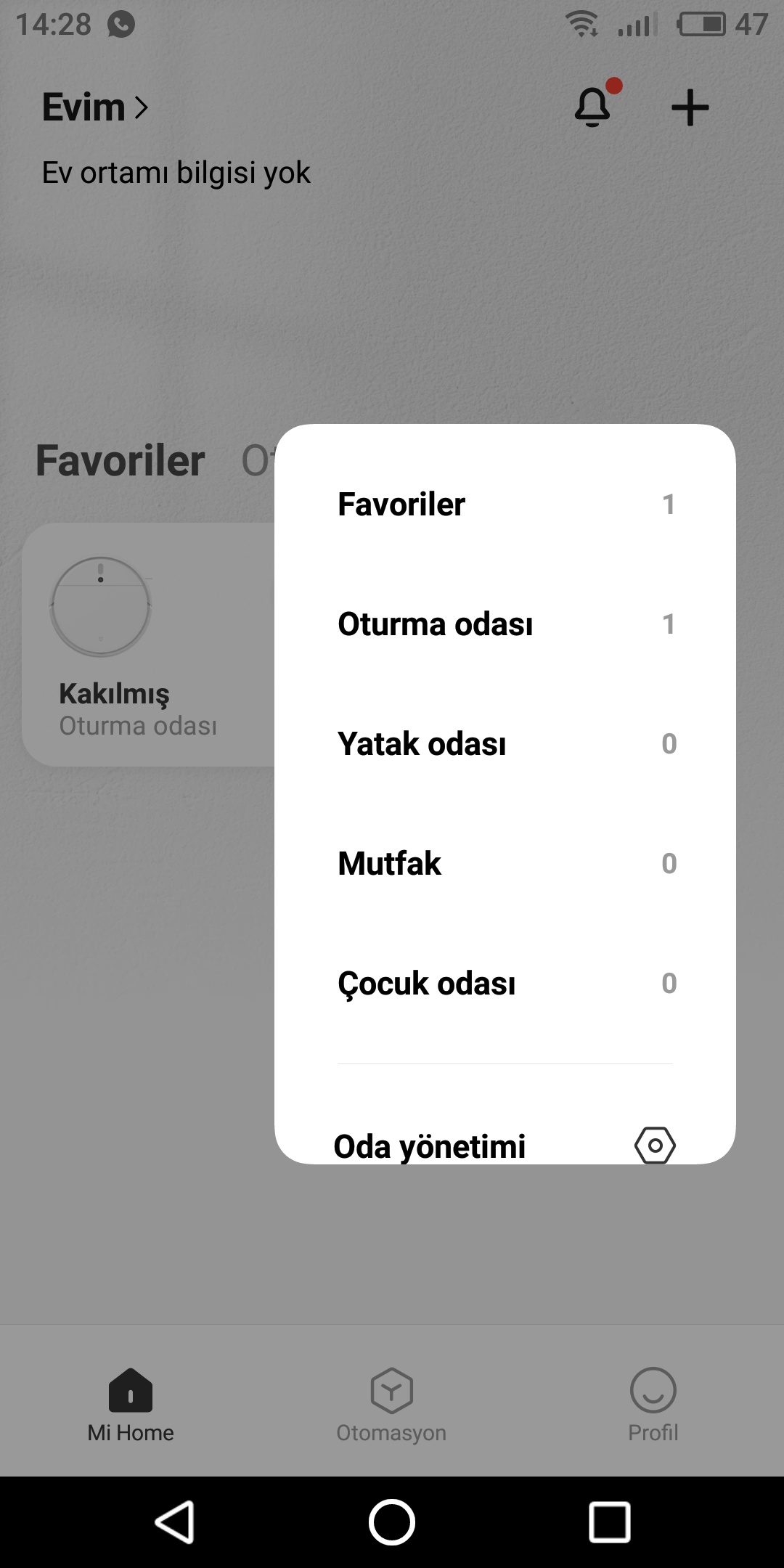

Kapıları vs açık bıraktım hocam tabii. Ama haritalama öncesi oda oluşturma yapmadım. Bu resimdeki mevzu önemli bir şey değil herhalde değil mi? < Resime gitmek için tıklayın >
Hocam çok güldüm ya ben de süpürgemizin ismine Kakılmış adı vermiştim. Evdekiler de öyle hitap ediyor. Sizde de aynısını görünce çok komiğime gitti.

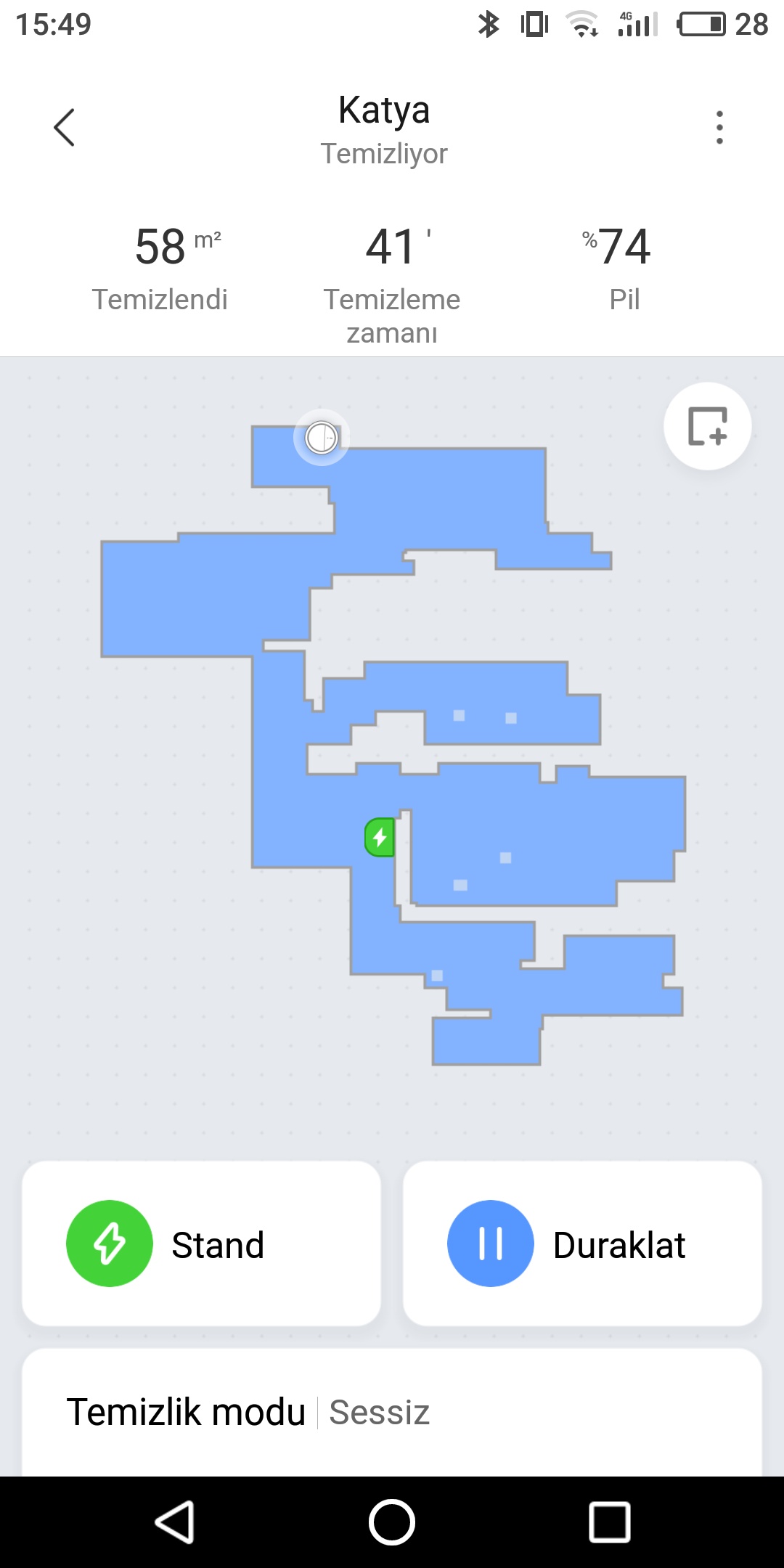

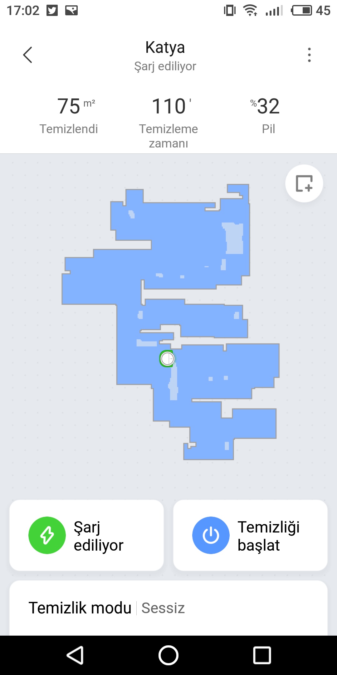

Haritayı sıfırlayıp tekrar haritalandırmaya başladım. İlk turu şekildeki gibi fena yapmadı.
Ama aynı haritalandırmanın ikinci kontrol turunda haritayı buna çevirdi
İlki fena değilken (aslında köşelerde ve evin bazı yerlerinde kısmi hatalar mevcuttu) kontrol sırasında haritayı iyice bozdu.
Cihazdan soğudum açıkçası. Wifi mi iyi çekmiyor, cihaz mı kötü, istasyonu mu kötü yerleştirdim anlamadım. Şimdi 2. Haritalandırmayı başlatacağım .
