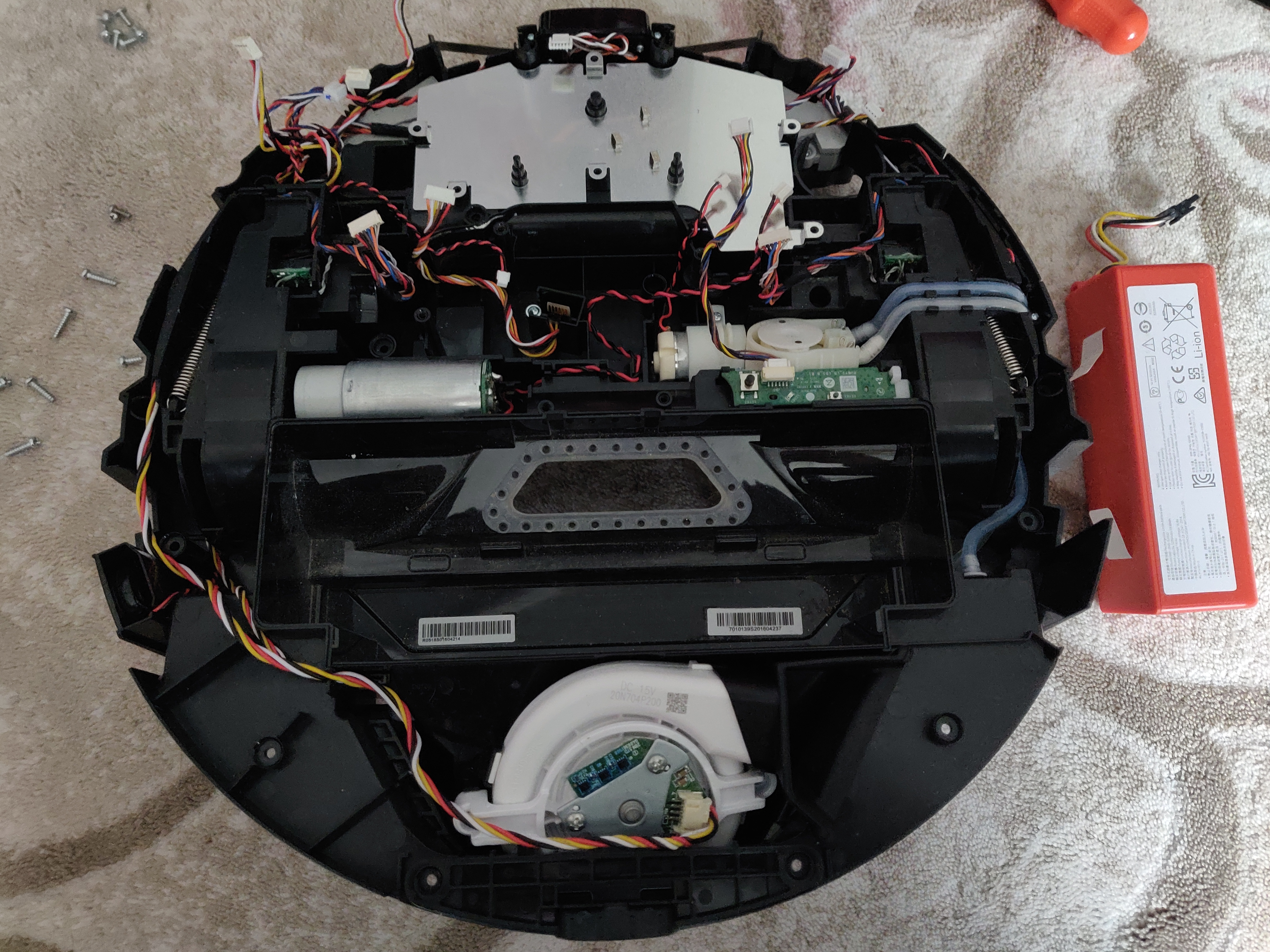

Merhaba s5 max sahibiyim. Bugün cihaza üst tuşların olduğu kısımdan bir bardak su döküldü. Olay yerine vardığımda cihaz çalışır vaziyetteydi error verdi kırmızı ışık yaktı kapattı kendini. Ters çevirdim anakarta su temasını en az seviyeye indirebilmek için. Cihazı komple açtım bataryayı çıkarttım ilk iş, anakart sıvı korumalı yalıtkan malzemeyle kaplanmış. Sıvı temas etmesinin imkanı yok. Büyük ihtimal anakarta bağlı konnektörlerin olduğu kısımlardan bir su teması olduğu için kapattı kendini. Konnektörleri söktüm anakartı pirinç dolu bir kaba koydum. 5-6 saat sonra cihazı inşallah vida arttırmadan toplayacağım. :))
Çalışmazsa anakartı temin edebileceğimiz bir yer var mıdır ?

:) Geçmiş olsun hocam umarım sorunsuz hallolur. Hepsirobot Ali beyden servis yedek parça konusunda yardım alabilirsiniz.

Teşekkürler hocam. Topladım cihazı 1 tane vida arttı doğal olarak :)) Tüm fonksiyonları çalışıyor şuan için. Parça lazım olursa iletişime geçeceğim Ali Beyle.

Geçmiş olsun.
Cihazı kapatmadan önce anakartın tüm konnektörlerini bağlayıp test edebilirsiniz.
Tecrübem, umarım böyle olmaz ama, maalesef ilk anda çalışsa dahi sonra sorun çıakrdığı yönündedir.

O vida muhtemelen batarya haznesinin içindekidir.
