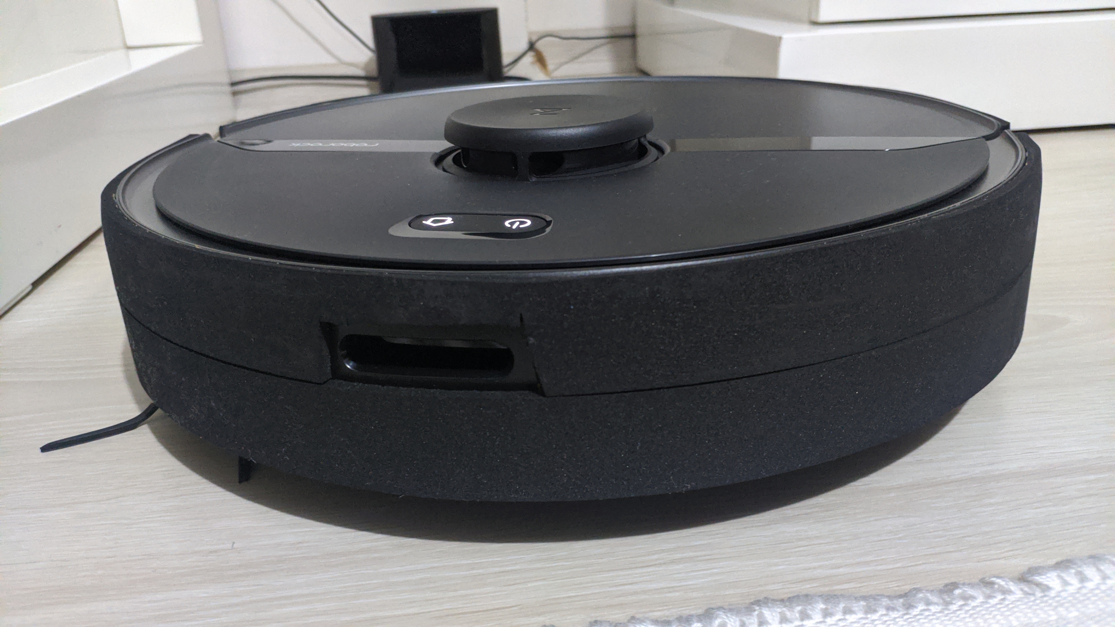

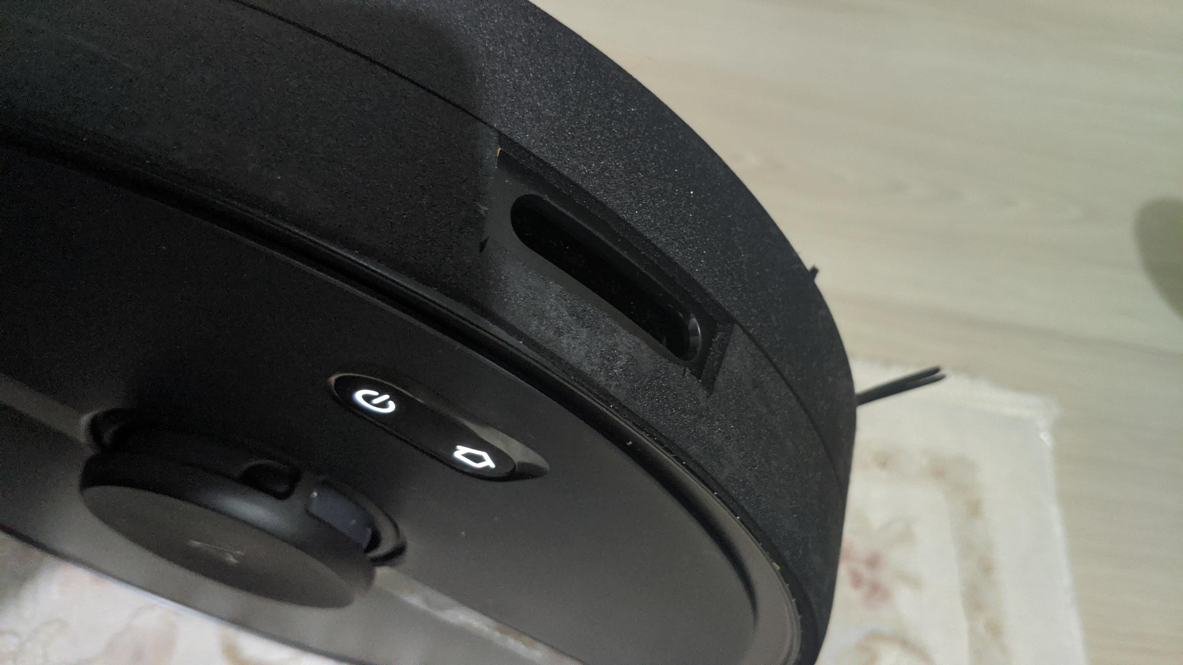

Arkadaşlar merhaba, sensörler kapanmayacak şekilde şöyle bir uygulama yaptım. Çarpıp sağı solu çizilmesin ve çizmesin diye. Bir nevi airbag gibi birşey oldu. Makineye bir zararı olurmu?

4 yıl

Olmaz efendim, sorun yok.
