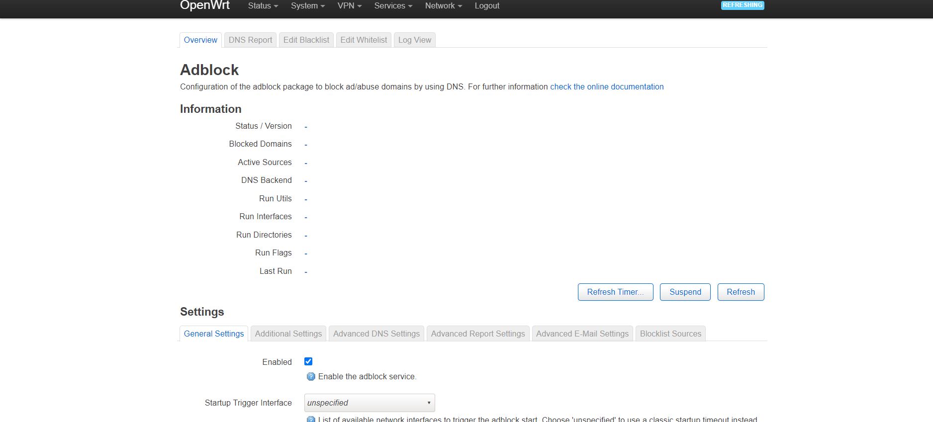

Sayın hocam şu adblock u yükledim, enable yaptım ama resimdeki kısımlar boş. Adblock u bir türlü beceremiyorm.

Hocam sana zahmet su log sekmesinde yazanlari bir buraya atar misin

Adblock kurmuştum, https adresleri almıyordu.
Sizin verdiğiniz komutları çalıştırdım.
Adguard'daki blacklist ve whitelistimi almıştım.
Gerekli yerlere girdim. Aynı mantık çalışıyor sorunsuz.
Ama, adblock saati 3 saat geri gösteriyor.
Baktım Openwrt saati doğru. Ama adblock geri...
Bu mesajda bahsedilenler: @0ldskool
4 yıl
rpi bozmak çok zor ya kesin başka bir sıkıntı vardır. Durup dururken gitmez bir anda hele sadece dns için sakin sakin çalışansa.
Neyse saat işi için siz cihazı reboot ettiniz mi? Ya da system → system altında ntp server ile saat eşitlemesi yapmayı deneyebilirsiniz.
Ben dün gece kurdum işte sırf denemek için saat gece yarım civarıydı. Saat doğru görünüyor ekran görüntüsünden kontrol edince.
Bu mesajda bahsedilenler: @nike35
4 yıl
Valla anlamadım. hem adaptörle hem de usb ile güce bağlıyorum. normalde yeşil ışık yanması lazım ama hiç hareket yok.
Saat için de, o kategori ayarlarını yaptım. reboot da yaptım hala 3 saat geri görünüyor dns report kısmında
4 yıl
Sd kartı çıkarıp yeniden os kurdum yeşil ışık geldi sonunda.
Saat sorunu da çözüldü. Şimdi adblock işini routera devrettim.
