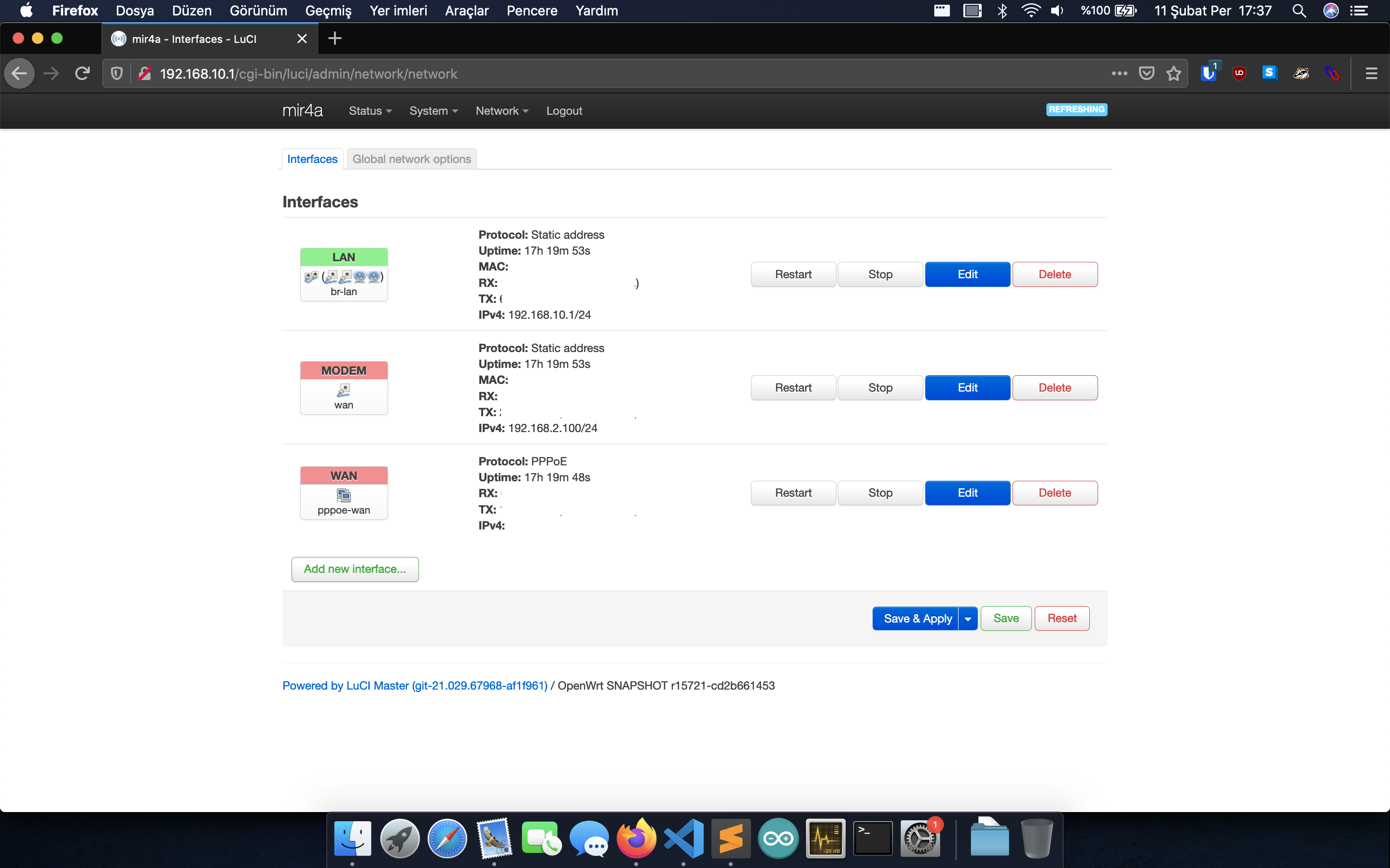

Arayüz ekranında en altta Luci arayüzü kurulu gibi geldi daha önce hiç kullanmadığım için bilmiyorum. Kurulu ise bir daha kurmaya gerek yok galiba.
Tam da mesaj yazıyordum şimdi gördüm kurulumu tamamlamışsınız. Tebrik ederim güle güle kullanın.
Evet LuCi dediğimiz arayüz şuanda ekran görüntüsündeki ekran. Kurduğunuz firmware içinde LuCi hazır geliyor bir şey yapmanıza gerek yok onun için. Kolay gelsin.

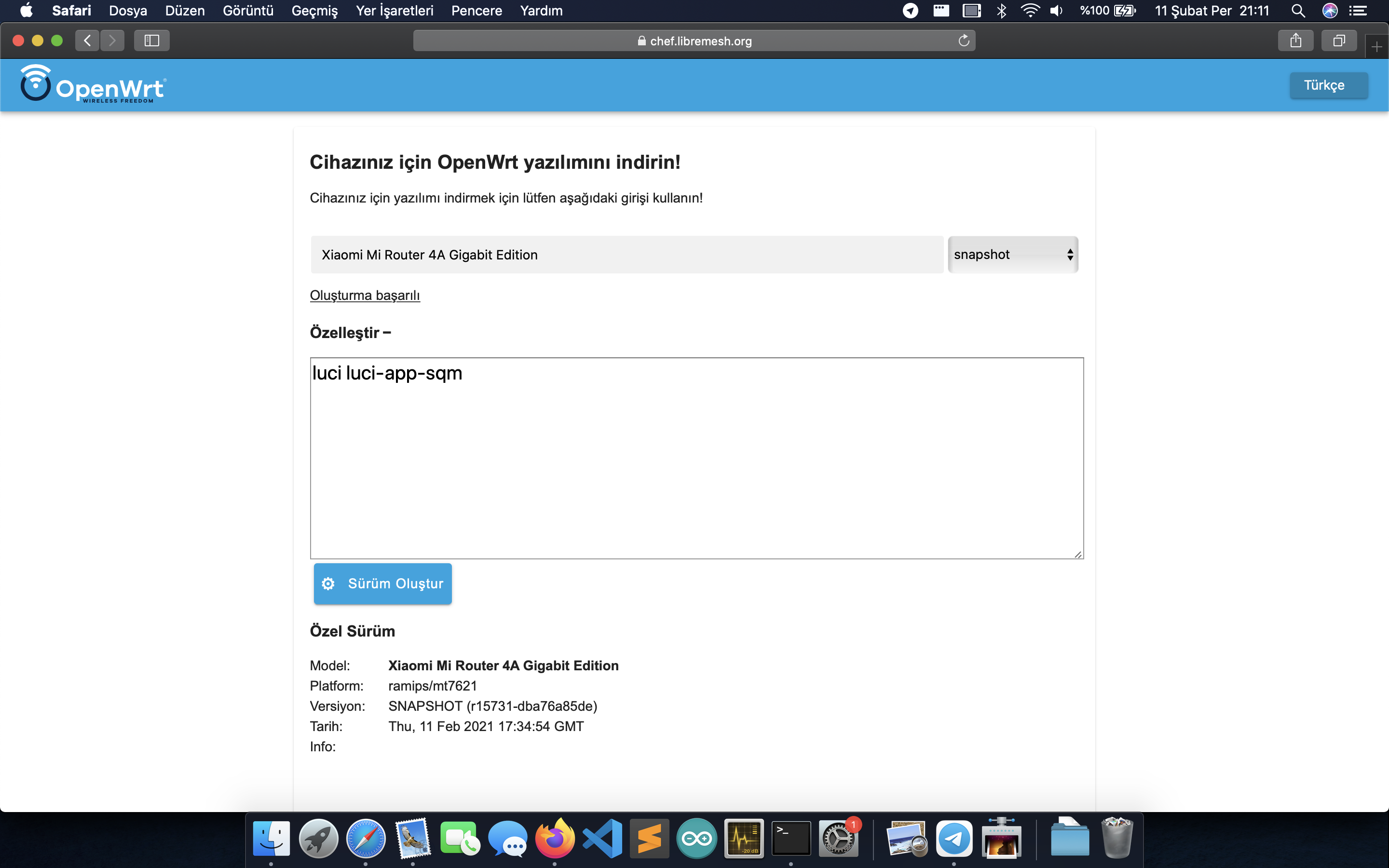

Kurulum yaptıktan sonra System > Backup /Flash Firmware altından yeniden flashlayın diye tavsiye etmiştiniz. Firmware linki paylaşabilir.
bu linkte aratınca https://firmware-selector.openwrt.org/ 4A (100M Edition) sürümü için görünüyor 4A gigabit için göremedim.
snapshot versiyonları olduğu için sağ seçmeli menüden snapshot seçmeniz lazım
Bu mesajda bahsedilenler: @byi
Sanırım chef.libremesh.org artık çalışmıyor bilginize. Versiyon seçimi yapılamıyor.
Bu mesajda bahsedilenler: @0ldskool

Aslında bu linkteki attended sysupgrade projesi aktif olarak geliştiriliyor. Muhtemelen basit bir sorun vardır.
Site çalışmıyorsa eğer geliştiriciye doğrudan issue bildirebilirsiniz. Hatta sorunu kendiniz çözebiliyorsanız direkt pull request oluşturup sorunu çözebilirsiniz de. O zaman herkes faydalanır. Kolay gelsin
https://github.com/aparcar/asu
