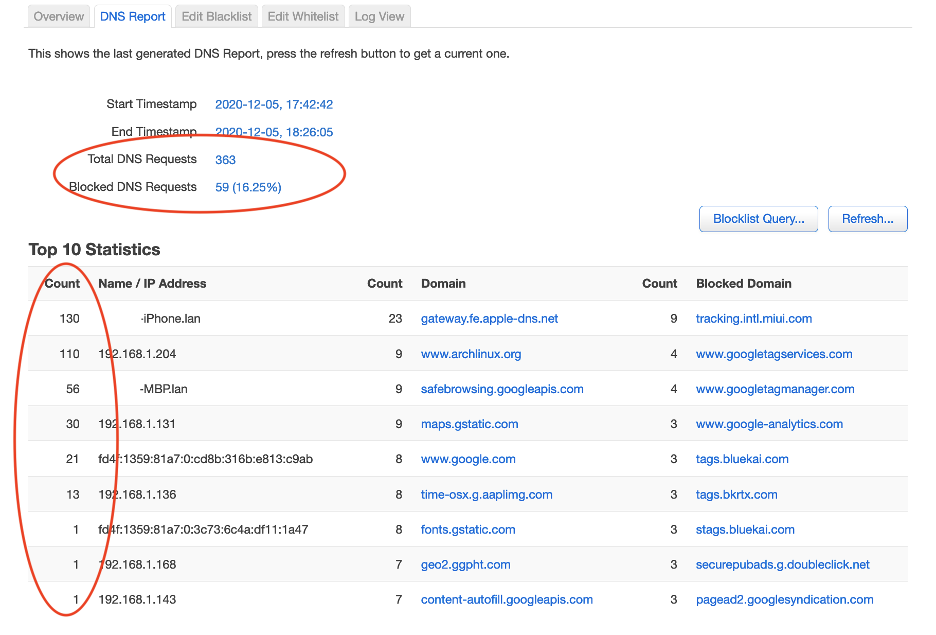

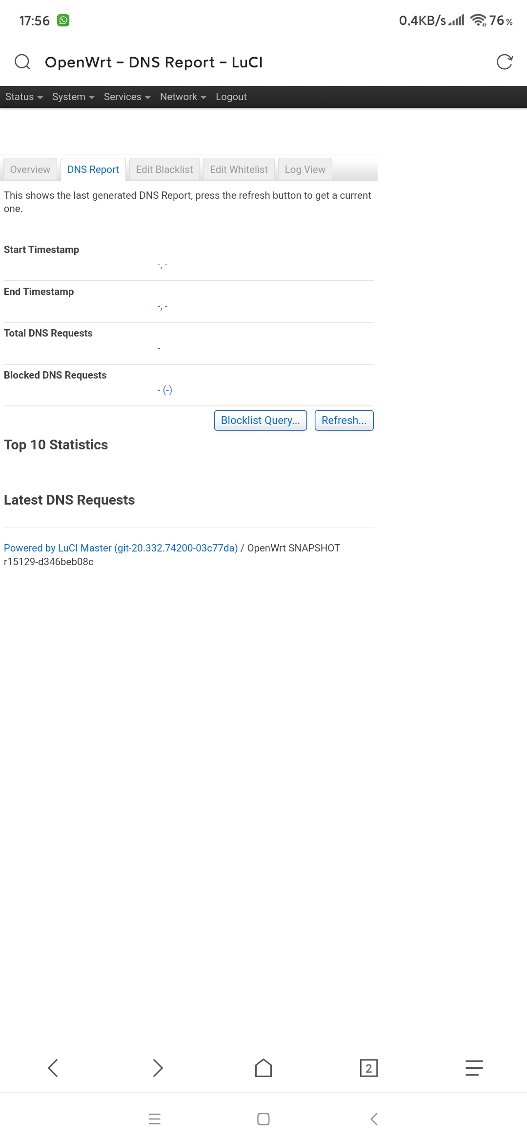

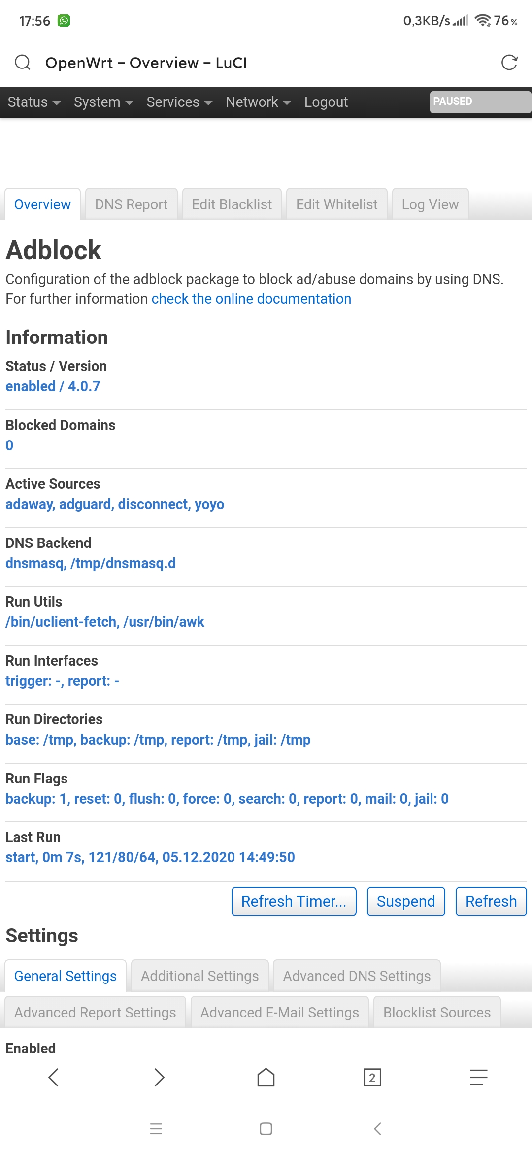

Benim internet sayfalarında reklamlar görünmüyor demekki engelliyor, ancak sizdeki gibi report kısmı dolu değil boş.
Hocam o bir aslında hata değil bilgilendirme mesajı klasik.

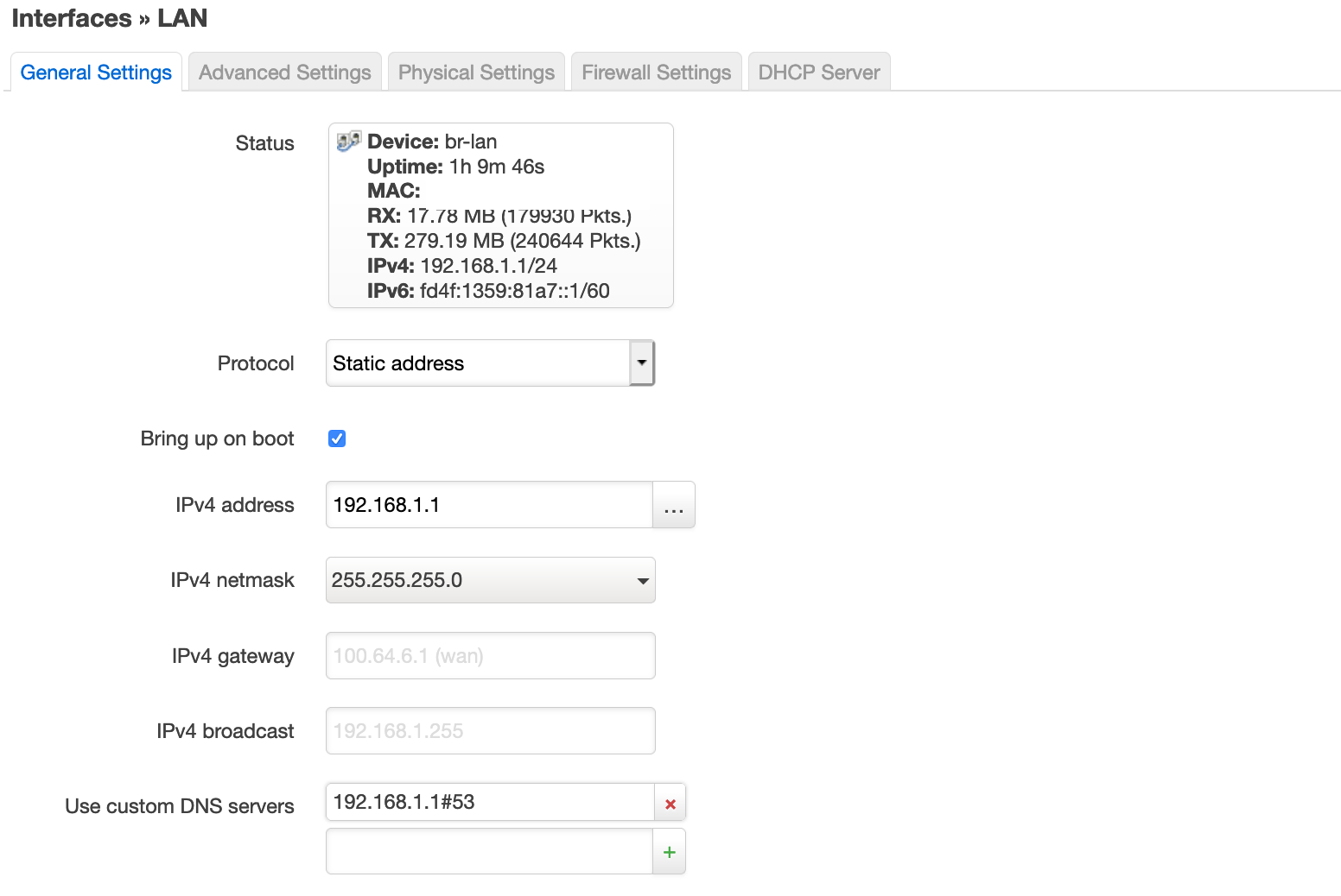

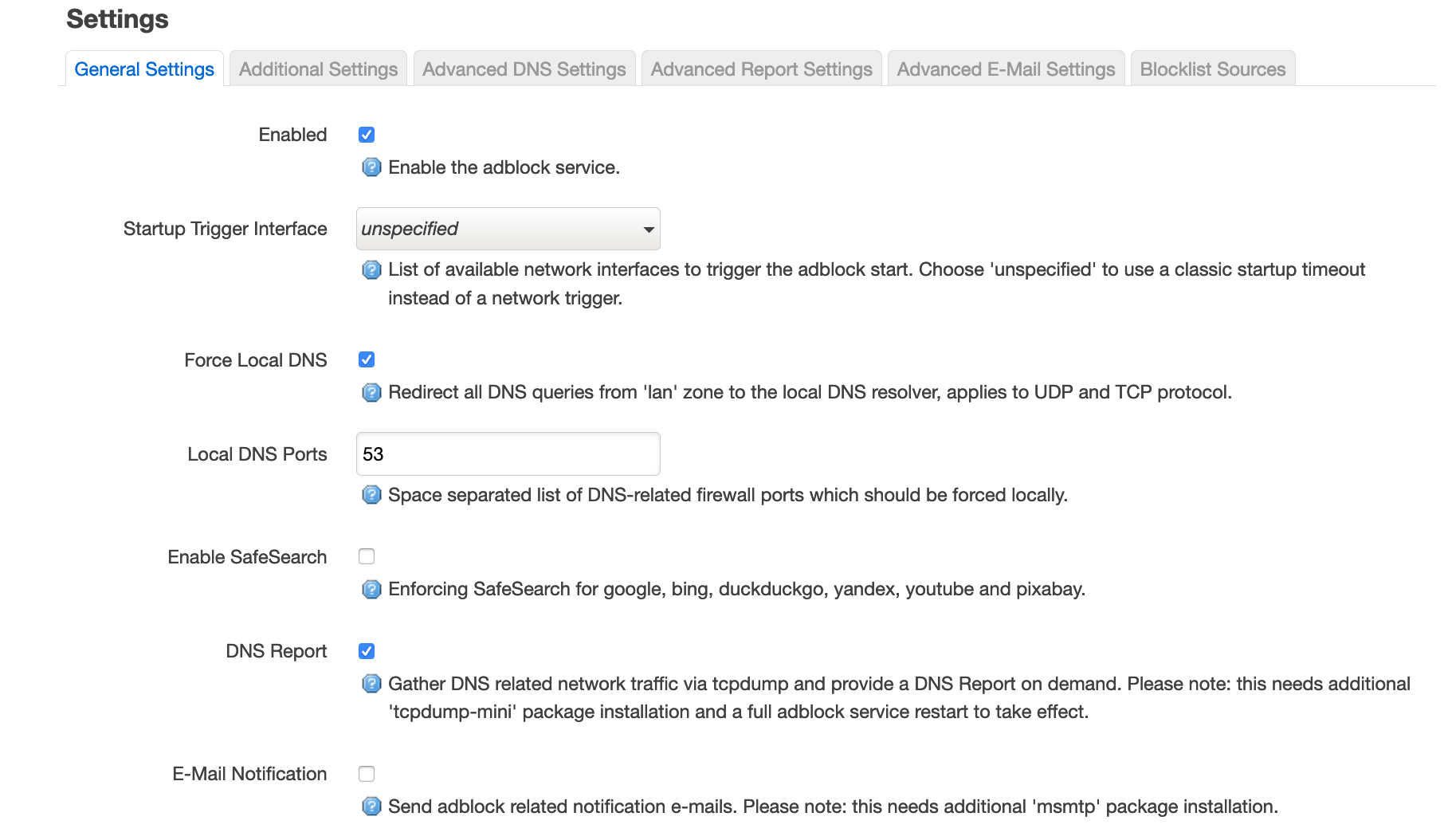

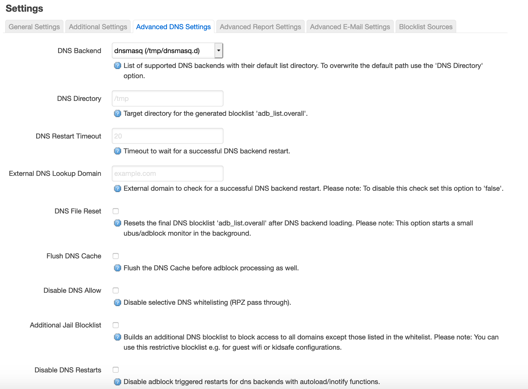

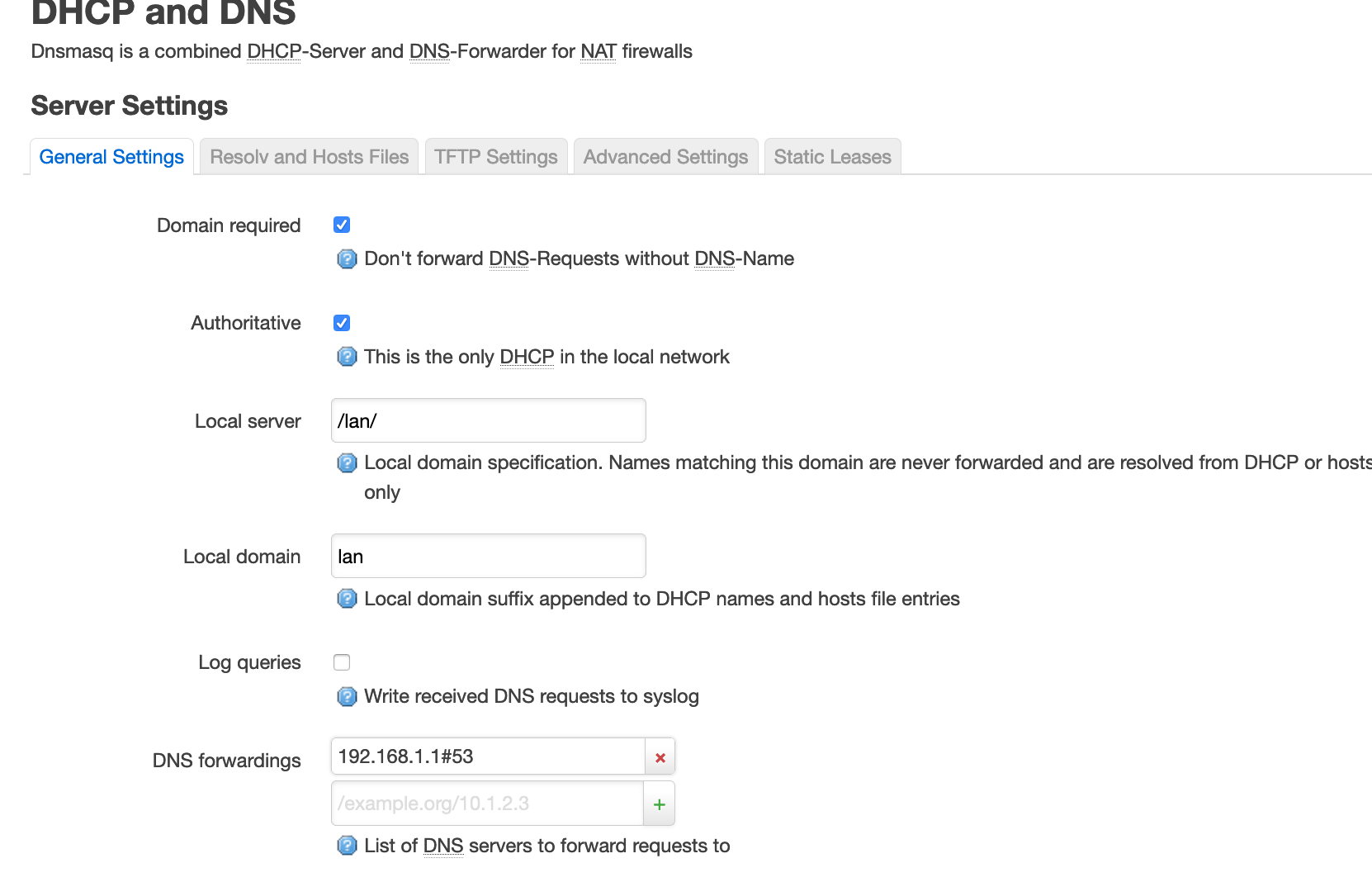

Ben size kendi ayarlarımı göstereyim bir de. Benden kopya edin nasıl olacak görelim.
interface -> LAN bölümü
Network -> DHCP and DNS bölümü
adblock için temel ayarlar
dikkat ederseniz trigger arayüzü kullanmıyorum. varsayılan şekilde başlıyor
Bu
Bu bölümde de dns sorgularını dnsmasq tarafından cevaplandığından emin olun.
bu ayarlarla beraber sorunsuz biçimde adblock çalışıyor.

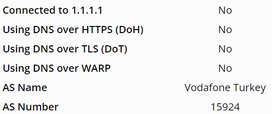

https://1.1.1.1/help buradan kontrol edebilirsiniz .
hepsi bi arada çalışacak mı onuda bilmiyorum ama umarım çalışıyordur :)
