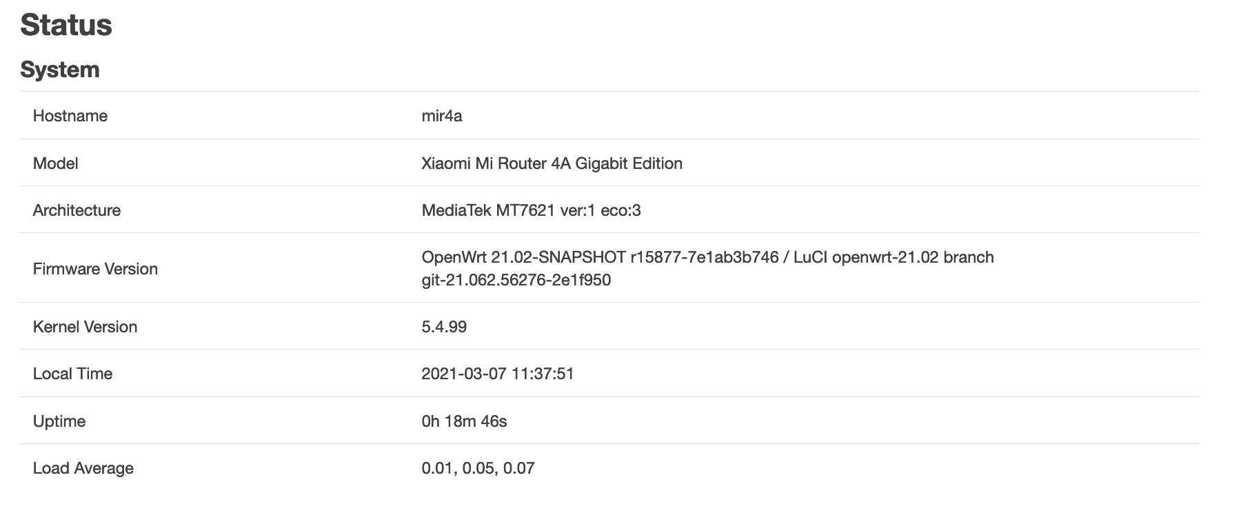

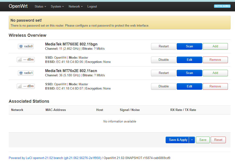

4 yıl
ping 192.168.1.1 yaptığınızda ping atabiliyor musunuz? Cevap evet is ssh ile bağlanmayı deneyebilirsiniz.
Muhtemelen snapshot kurdunuz, snapshot'larda luci gelmez. 192.168.1.1'e bağlanamazsınız. Ya snapshot üzerine luci kuracaksınız ya da luci içeren firmware kuracaksınız..

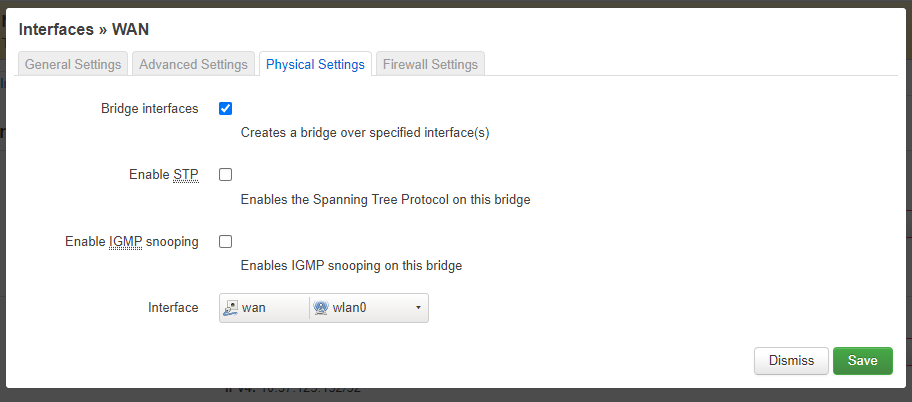

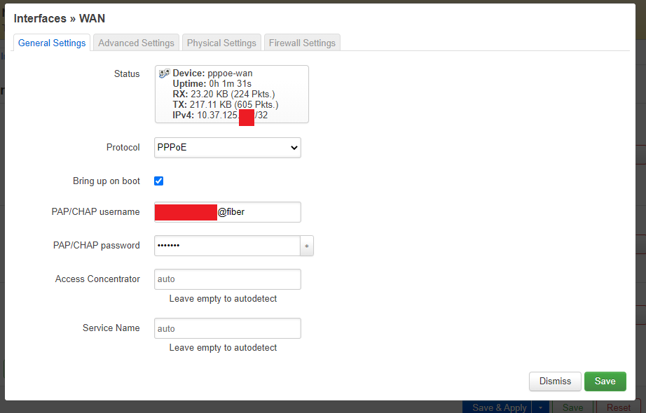

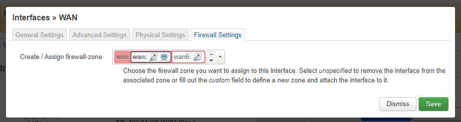

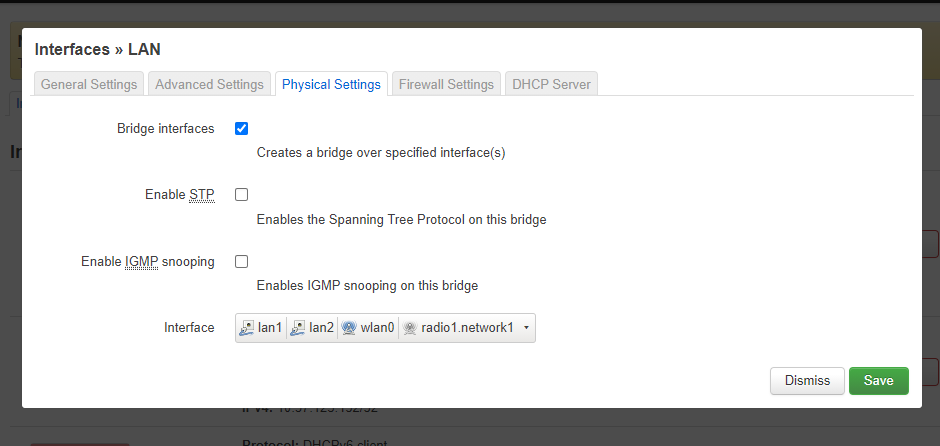

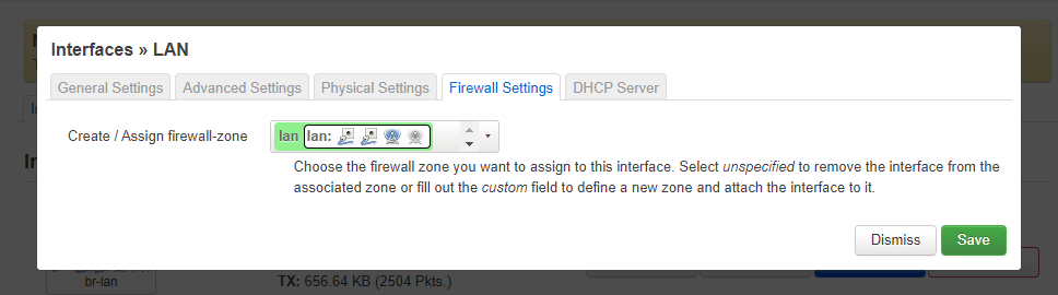

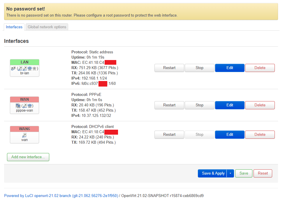

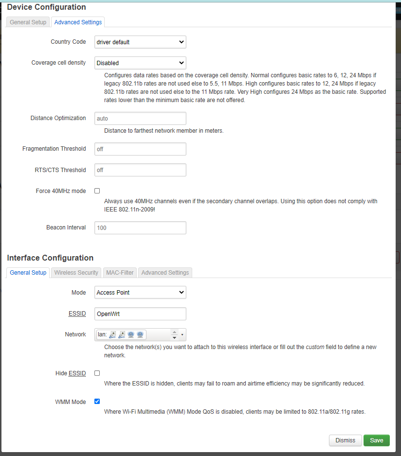

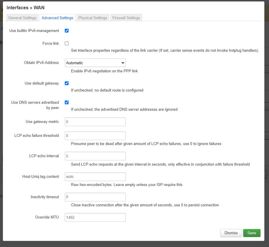

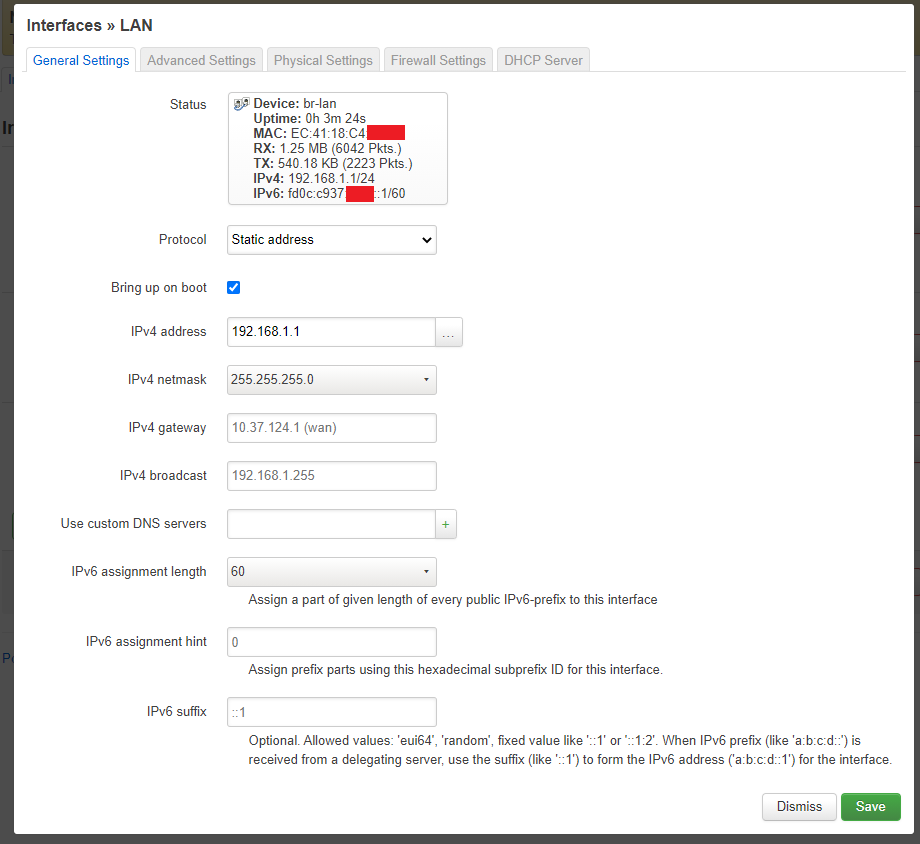

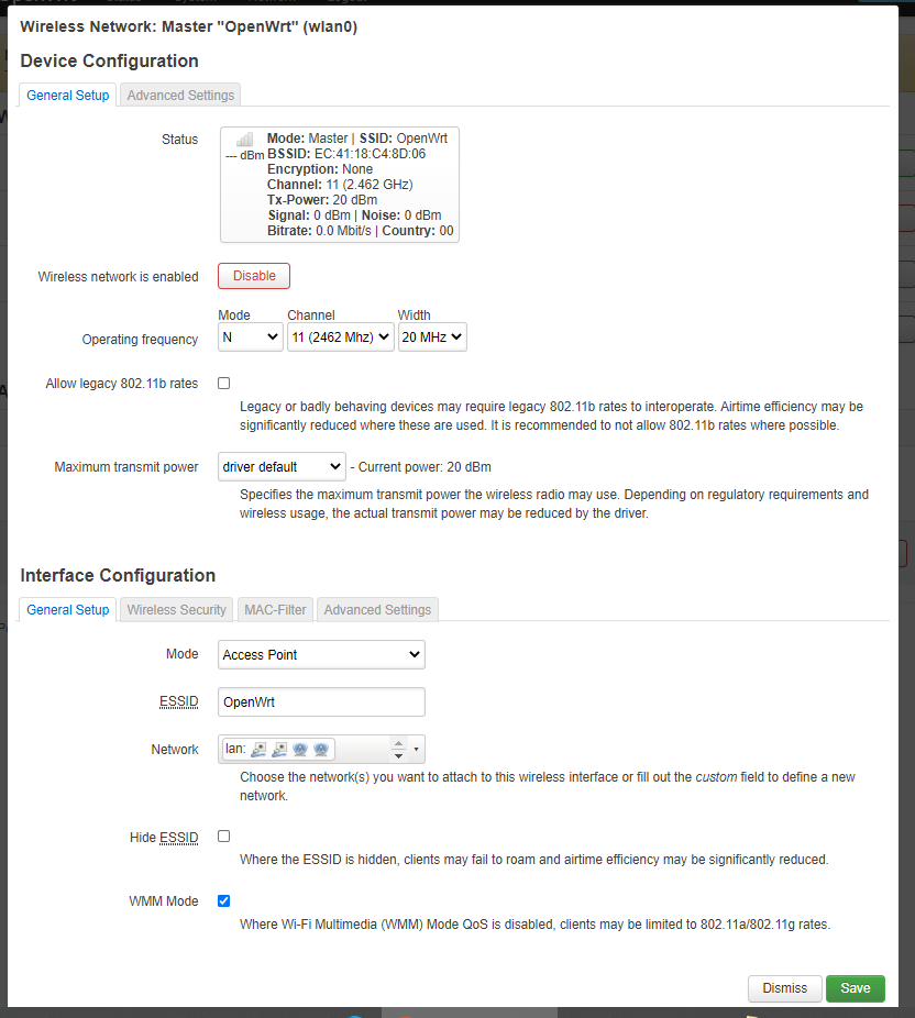

Merhabalar, kaç kez denedim ama bir türlü openwrt ile internete çıkamadım.
Router'ın internet ışığı kesik kesik Mavi renk yanıyor.
Lan portuna kablo ile pc'ye bağlanınca İnternet explorer'da şu siteyi otomatik olarak açıyor. http://176.43.136.6/
Openwrt ayarlarının ekran resimlerini aşağıya ekledim. Hangi ayarı yanlış yapıyorum bilmiyorum.
Not: Gpon'dan çıkan kabloyu Router'ın mavi Wan protuna takıyorum.
4 yıl
Merhaba,
O cihazı listede göremedim. Buradan kontrol edebilirsiniz.
https://openwrt.org/toh/start?dataflt%5BBrand*%7E%5D=tp-link&dataflt%5BModel*%7E%5D=
FTTH altyapı varsa; sizin ihtiyacınız bir modem değil, router. Çünkü fiber intertte modülasyon-demodülasyon (mo-dem) işlemi yoktur. Firmalar size -ellerinde fazla modem olduğundan- modem cihazı veriyor genelde ama siz o cihazın modem özelliğini değil sadece router özelliğini kullanırsınız.
Openwrt için en f/p çözüm şuan için xiaomi mi router 4a gigabit router. Amazon.com.tr garantili (satıcı amazon.com.tr) 170 liraydı çok yakın bir zamanda. openwrt desteği, gigabit portlar, wifi ac1200, 128 MB ddr3 ram, 16 MB spi flash vs fiyatına göre rakiplerine bariz üstün kalıyor.
