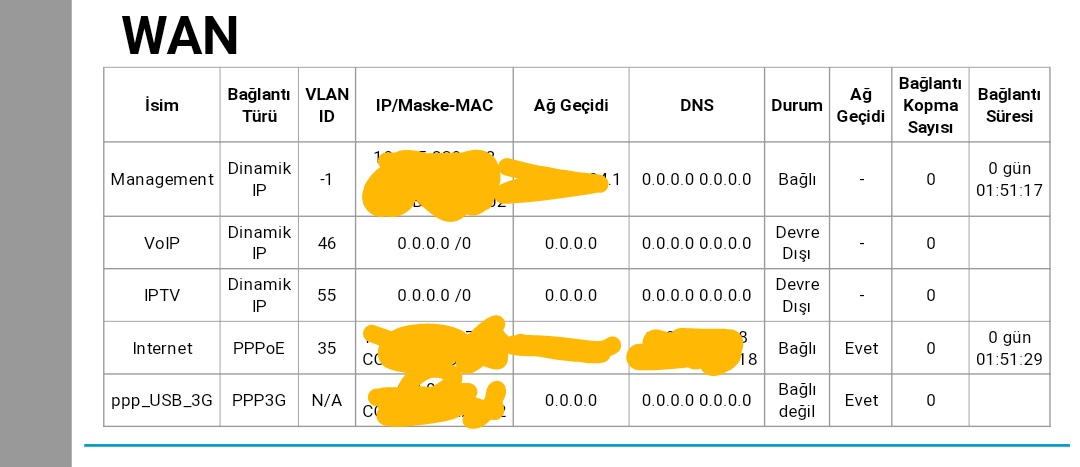

Şuan kullandığım modemde şöyle hocam
Bu mesajda bahsedilenler: @0ldskool
4 yıl
VLAN id 35 görünüyor. Bu config ile sorunsuz internete çıkmanız gerekli.

Bu mesajda bahsedilenler: @Nokata

4 yıl
Hocam sizde telekomun verdiği modemi aradan çıkarmak istiyorsunuz değil mi? 0ldskool üstadın dediği gibi sizin modem ayar sayfasında vlan35 olarak göründüğü için wan baglantisini editleyip wan.35 olarak kaydetmeniz gerekmekte.Hat hemen oturmuyor 1 2 dakika beklemeniz gerekiyor.

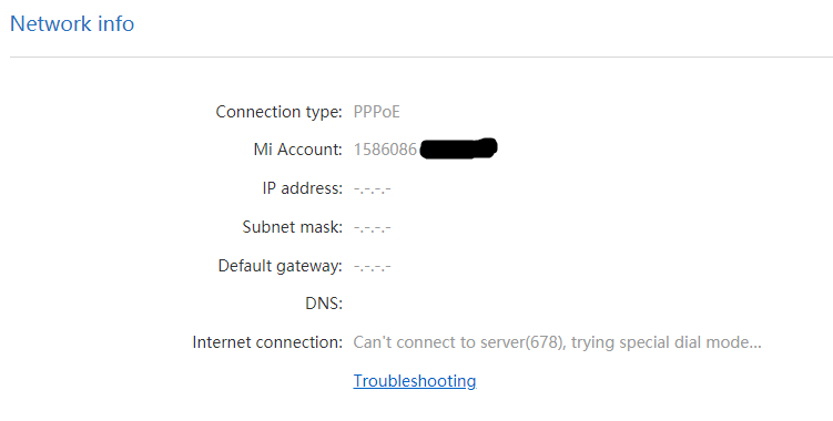

modemi bridge moda alıp dhcp'yi devre dışı bıraktım. modemin lan girişinden mi router'ın wan girişine ethernet ile bağladım. mi router'a isp bilgilerimi girince aşağıdaki hatayı alıyorum. çözümü nedir acaba bilen var mı? nerede yanlış yapıyorum.

Orijinalden alıntı: oki91
Ont denn direkt cikis mi aliyorsunuz ?
Yoksa ont, router , router mi yapmaya calisiyorsunuz
< Bu mesaj bu kişi tarafından değiştirildi M_aTRa_X -- 28 Haziran 2021; 8:34:26 >
4 yıl
Orijinalden alıntı: M_aTRa_X
Alıntıları Göster
hocam kusura bakma terimlere çok hakim değilim. vdsl kullanıyorum. telefon kablosu modeme bağlı, modemde ethernetle routera bağlı. benim isteğim her şeyi router halletsin modem bridge modda kalsın. routera pppoe bilgileri girince kabul etmiyor maalesef.

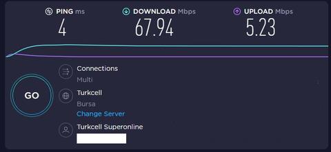

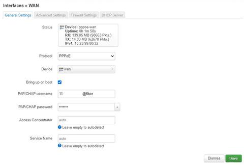

Bina girişinde bulunan switch'ten eve kadar Cat6 ile gelen Superonline bağlantısını hafta sonu rahatlıkla hallettim.
fiber kullanıcı şifresini alma işinden sonra openwrt'den WAN portunu PPPoE olarak değiştirip kullanıcı adı ve şifresini girer girmez hemen bağlantı kuruldu.
Wireless AC durup dururken çalışmaz hale geldi. Tekrardan kurulum falan yaptım ama nafile.
Diğer evdeki config dosyasını yükleyip wifi ssid değiştirip devam ettim. Bir sıkıntı çıkmadı.

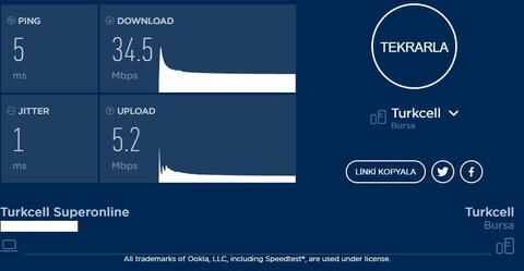

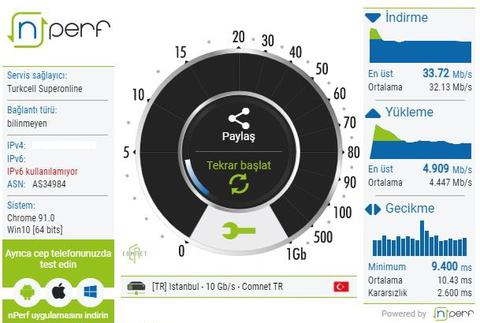

Öylesine hız testi yapayım dedim, speedtest tarafında ilginç bir şekilde hız fazla çıktı, defalarca tekrarladım ama hep aynı sonuç çıktı.
  • Turk.Net : 33,7 / 4,9
  • Telekom : 34,5/5,2
  • Speedtest : 67,9/ 5,2
  • DSL Report : 34,1 / 4,87
Alıntıları Göster
ppoe değil statik ip yapıp bilgileri girin.
4 yıl
Superonline testleri speedtest üzerinde 2 katı çıkabiliyor düşük hızlarda altta yer alan multi ve single seçeneklerinden single ile de test edebilirsiniz sizin internet değerinize yakın cıkabilir ve bilerek o siteye band genişliği daha fazla verilmiş olabilir aynı bağlantı şeklini ben de kullanıyorum
