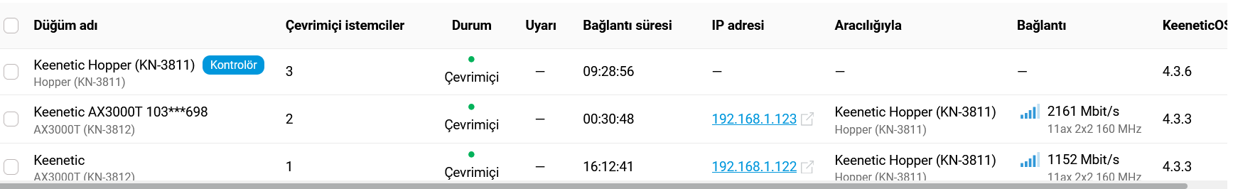

Hocam ben bir çok router test ettim.Memnun kaldıklarım keenetic hopper,hero ve xiamio ax3000t yi farklı kombinasyonlarda 3 lü mesh olarak 1000 mbps süperonline fiberde kullanıyorum.Çekim güçlerinde aralarında aman aman bir fark göremedim.Hopperi sattım.Hero hopperden daha güçlü gibi geldi.Şu an ana router hero ,oturma odasında ve köşe odada 2 tane keenetic os yüklü ax3000t kablosuz mesh olarak kullanıyorum.
Yan odada pc ile kablosuz 900-930 mbps leri alıyorum.
Xiamio ax3000t de 160 mhz var.Ax3200 de orjinal yazılımda 160 mhz yok.Openwrt yükleyince 160 mhz desteği geliyor.
