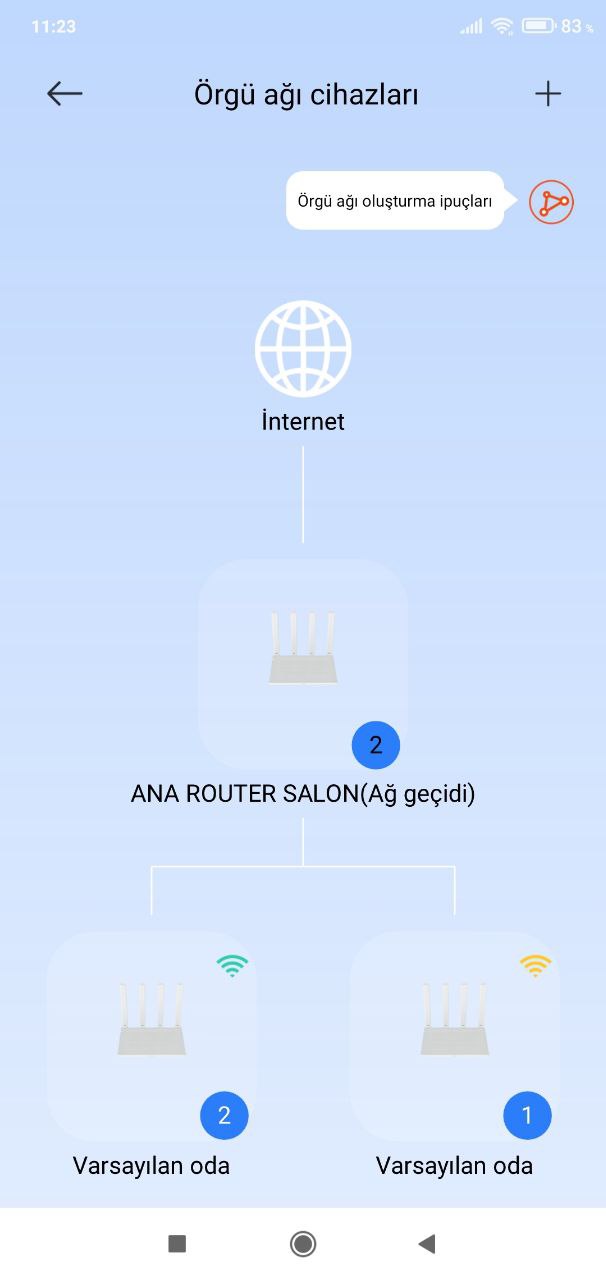

Dikkatimi çeken 1.cihazda mesh pointte şifreleme burda aktif,
Ama benim yaptığım ayarlarda mesh pointte şifre koymama rağmen none yazıyor.
Ax3000t de orjinal yazılımda 3 lü mesh çok kolay ve sorun yaşamadım.
Ama herkesin severek kullandığı opewrtde meshin bu kadar zor olabileceğini tahmin etmiyordum.
Şu an ana router openwrt yüklü ax3000t,2 cihazda kablosuz ağ genişletici olarak farklı odalara koydum.İlginç tarafı openwrt/orjinal yazılımlar farklı olmasına rağmen openwrt/openwrt kablosuz genişletecideki gibi aynı isimde farklı isimler çıkmıyor.Meshdeki gibi tek ağ ağ ismi var.Telefonla odaları dolaştım meshdeki gibi hızlı geçiş olmasa bile biraz bekleyince wifide kopma olmadan yakındaki cihaza bağlanıyor.Bu şekilde kullanıyorum.Elimde 4 tane ax3000t var ,orjinal yazılıma dönme/tekrar openwrt yükleyerek denemeler yapıyorum.
https://www.youtube.com/watch?v=kIuFjoM8QBc&t=1s bunu izleyerek 1 kere mesh yapmayı başarmıştım.Bunu tekrar deneyeceğim.
Sağolun epey döküman atmışınız ama onu anlayacak,uygulayacak kadar bilgim yok.Openwrtyi merak ettiğim için öğrenmeye çalışıyorum.Ama epey detaylı ve benim için birazda yorucu.
Openwrt 3 lü meshi deneyeceğim olursa kullanırım.Yoksa orjinal yazılım meshe dönerim veya openwrt ana router + 2 tane orjinal yazılım kablosuz ağ genişletici olarak kullanabilirim.

Mutlu sona ulaştım. 1 cihazda kurulumu yaptım. Eternetle 1.cihazın lanından 2.ci cihazın wanına takdım,internet gelince paketi kurdum,diğer ayarları yaptım, deniye deniye sonunda oldu.Şimdilik stabil çalışıyor.
