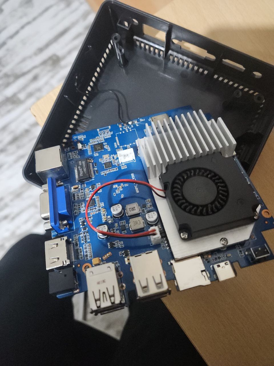

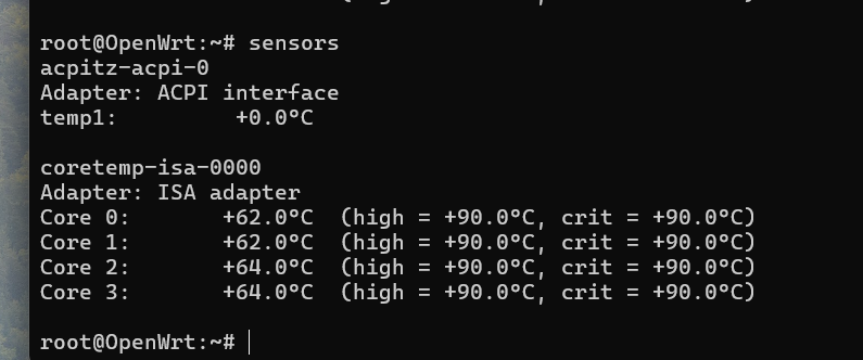

Bugün sabah geldi kargo, hemen ayarlamaları yapıp internete bağlandım. Önceden 70 e sabitliyken şimdi 75'e sabitledim SQM'i. Ayrıca adguard home kurdum mis gibi oldu. Tek sıkıntı mini pc'nin fan sesi rahatsız ediyordu. Fanın kablosunu söktüm. 15 dk'lık stres testi açtım cpu %100 çalıştı 15, hem de bu sürede download yaptım. Maksimum 73 dereceye çıktı. Yapay zeka abiler okey dediler sıkıntı yok dediler.

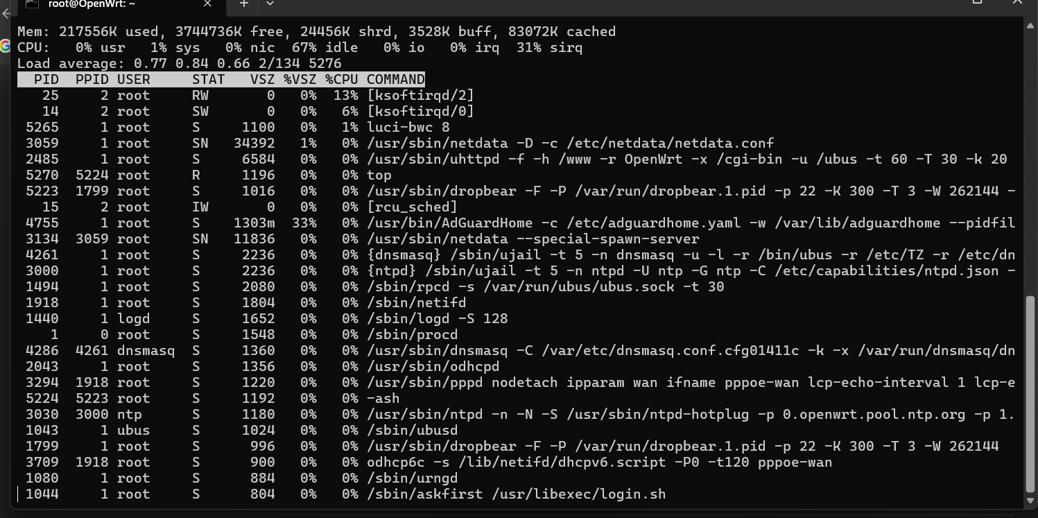

Aşağıdaki top komutu şuan 8 gb download yapmış haldeki mini pc'nin değerleri.
