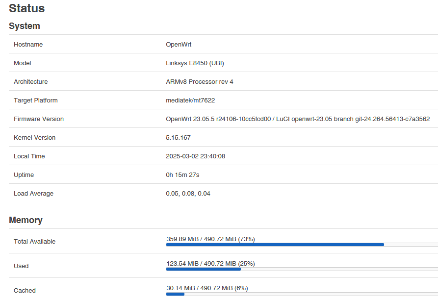

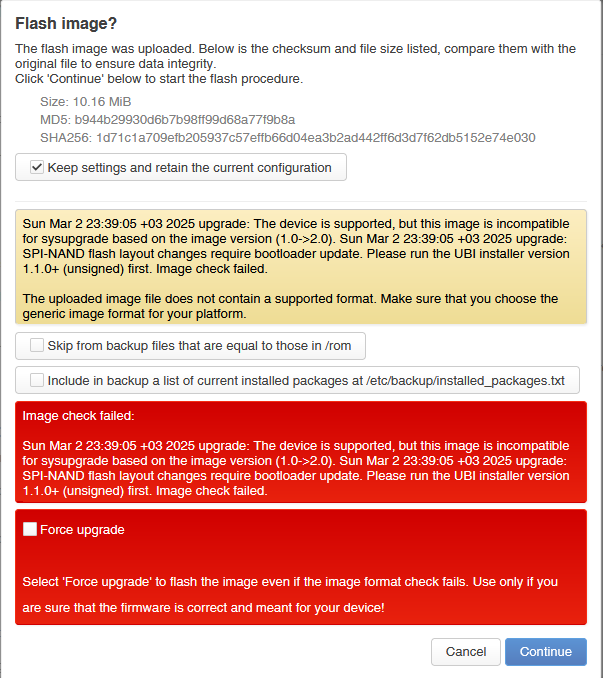

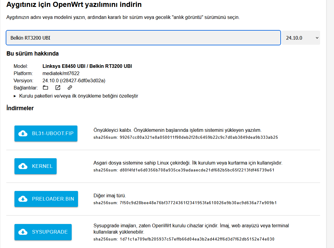

belkin rt3200 modele 24.10 yüklemek isetediğimde uyarı veriyor, tam olarak ne yapmam lazım bilemedim.
*Sysupgrade imaj indirmiştim.

https://openwrt.org/toh/linksys/e8450
2021-08-27 tarihinden itibaren , fabrikadan çıkan ECC hataları içerdiği ve bu hatalar yeni SPI-NAND sürücüsüyle uyumlu olmadığı için varsayılan satıcı flaş düzenini (diğer adıyla "UBI olmayan") korumak artık mümkün değildir; bu da UBI olmayan aygıt yazılımını ( ) yükleyemeyeceğiniz anlamına gelir <code>*.bin</code>.
dosya için uyumlu değil diyor. zorla yükleyebilirsin görünüyor ama yapma. ben de anlamadım tam olarak.

Belkin RT3200 modeline OpenWrt 24.10 yüklerken uyarı almanızın nedeni, cihazın UBI olmayan flaş düzeniyle uyumlu olmamasıdır. Bu nedenle, önce UBI düzenine geçiş yapmanız gerekmektedir. İşte adım adım yapmanız gerekenler:
  • UBI Installer: Öncelikle, UBI düzenine geçiş yapmak için uygun bir UBI installer indirmeniz gerekiyor. Bu, cihazınızın flaş düzenini yeniden organize edecektir. Örneğin, <code>owrt-ubi-installer</code> gibi bir araç kullanabilirsiniz.
  • UBI Installer'ı Çalıştırın: İndirdiğiniz UBI installer'ı çalıştırarak cihazınızın flaş düzenini UBI'ye dönüştürün. Bu adım, cihazınızın yeni sürücüyle uyumlu hale gelmesini sağlayacaktır.
  • Sysupgrade İmajını Yükleyin: UBI düzenine geçiş yaptıktan sonra, indirdiğiniz sysupgrade imajını yükleyebilirsiniz. Bu adımda, cihazınızın OpenWrt 24.10 sürümüne yükseltilmesi gerekecektir
4 ay
u boot versiyona geç diyor anladığım o hatta 3000t de var uboot daha hızlı açılış 20 mb yer kazandırıyormuş ama biraz uğraştırıcı ve riskli olduğu için denemdim.

U-Boot'a geçebilirsin.

bilgi için teşekkür ederim, sizler kadar bilgili değilim, cihaz brick falan olmaz değil mi :) sonra kurtarma falan beceremem elimde u-boot vs. hiçbir aparat yok, riskli bir işlem değilse deneyebilirim.
