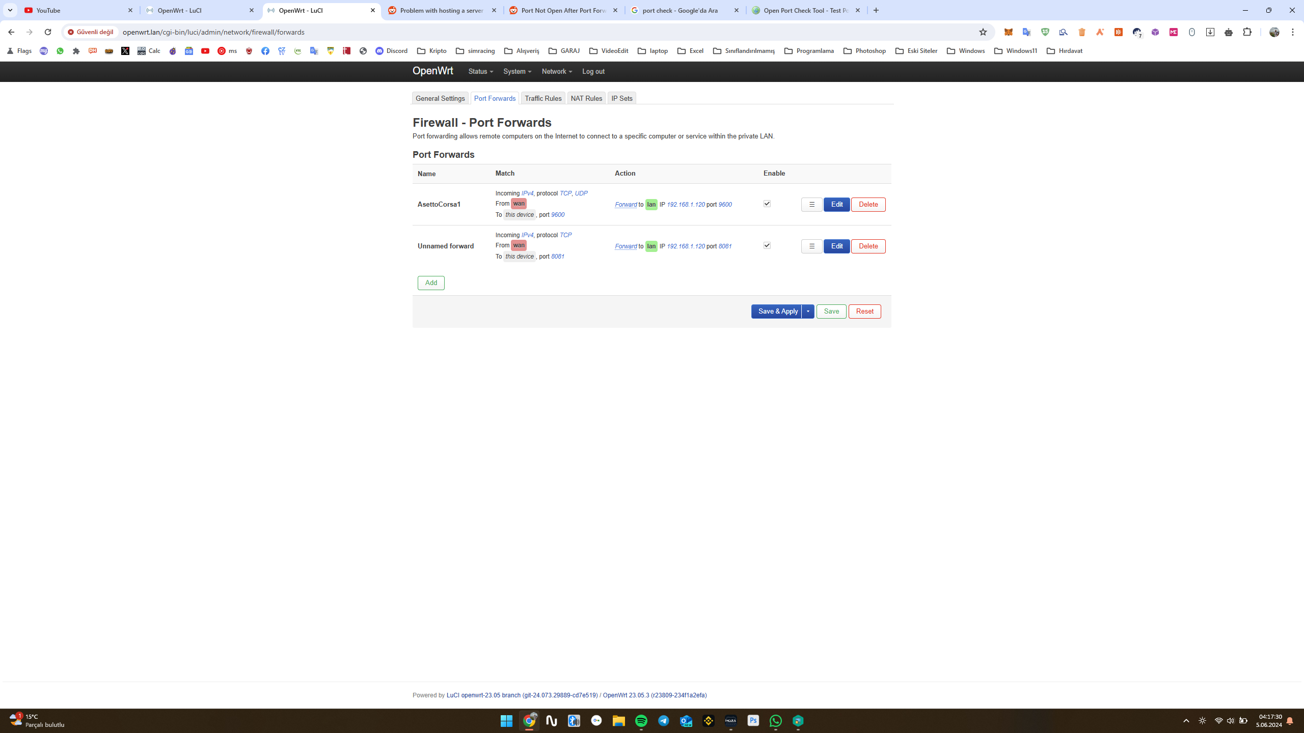

Bu durum normal hocam. Tarayıcılar uzunca bir süredir https olmayan http istekleri not secure olarak tanımlıyor.
Bununla beraber https ile erişmeye çalışınca da (2. resim) openwrt üzerindeki sertifika güvenilir olma kriterlerini karşılamadığı için (self sign) de uyarı alınıyor. Bunu secure hale getirmenin yöntemleri var ama uğraşmaya gerek yok.
Özetle; ev ortamında olduğumuz için http veya https erişmenin son kullanıcı açısından bir farkı yok. Uyarıları göz ardı edebilirsiniz. Bu tip önlemler veya uyarılar internet üzerinde dolaşırken farkındalık oluşturmak için var.
