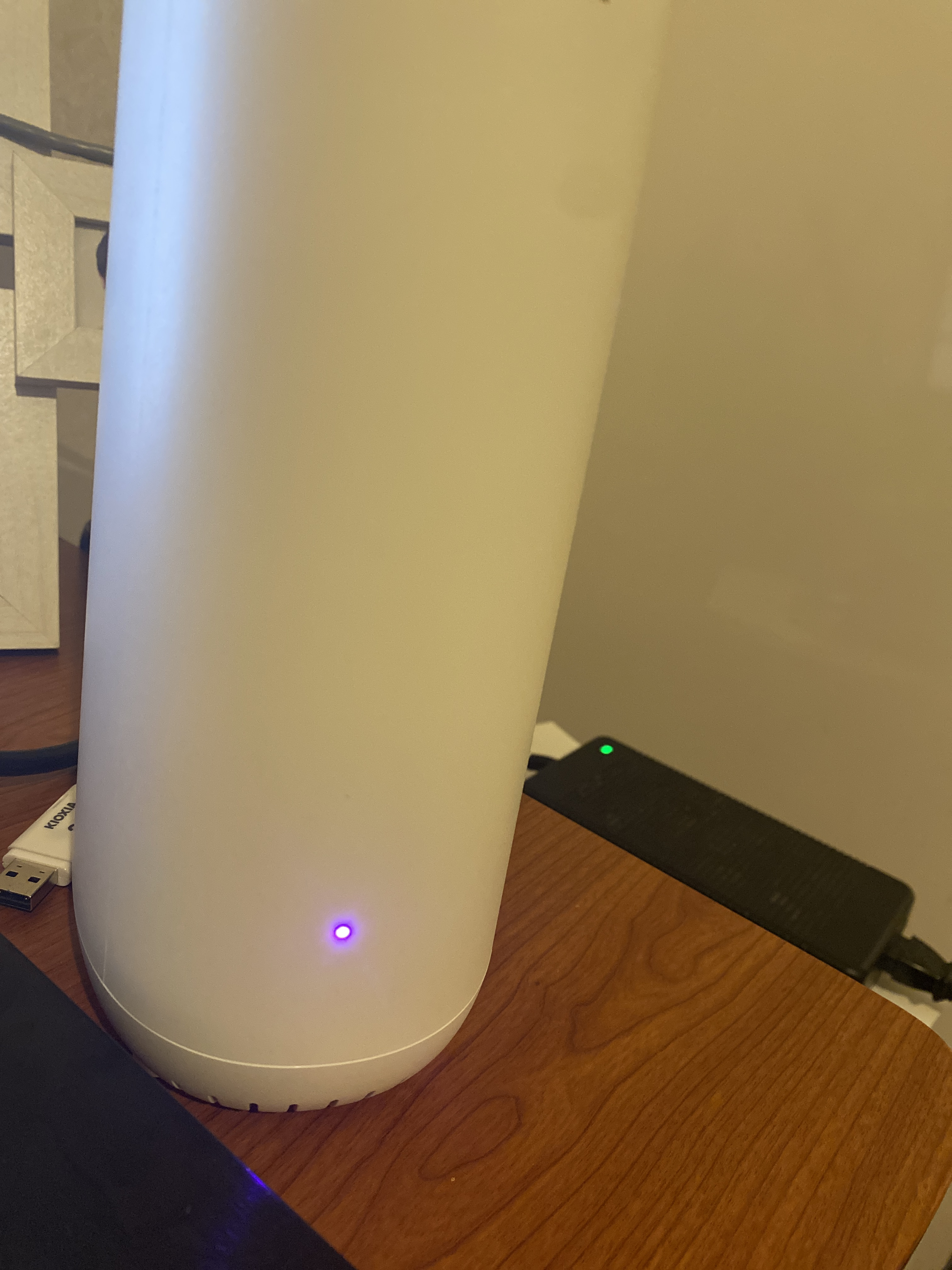

Arkadaşlar Merhaba ,Dynalink wrx36 routera snapshot flashlarken cihaz brick oldu sanırım güç verince mor ışık sabit yanıyor arayüzede erişemiyorum stock yazılımıda paylaşmıyor firma cihaz kaldı öyle. Bu konuda yardımcı olabilecek var mı ?

Burda stock yazilim var
https://openwrt.org/toh/dynalink/dl-wrx36

Snapshot sürümlerinde Luci web arayüzü bulunmuyor. SSH ile erişmeyi deneyin.

Cihaz brick oldu ya ssh erişimi de sağlayamıyorum. Reset tuşuna basılı tutuyorum tepki vermiyor. Failsafe mode da alamadım bi türlü.

Brick olduğunu nasıl anladınız? Cihazın ışığının ne anlama geldiğini bilmiyorum ama Snapshot sürümlerinde Luci olmadığı için bilgi olarak verdim.
Arkadaşın vermiş olduğu linkte sayfanın ortalarında verilmiş olan orijinal firmware dosyası ile kurtarma prosedürü varsa onu uygulayabilirsiniz.
Yada JTAG için cihazınız varsa o yola başvurabilirsiniz.

Yani hocam resetleyince cihazı fiziksel tuştan, normalde cihaz ışığı kırmızıya dönüp yeniden başlıyor fiziksel reset tuşu dahil hiç bir şey çalışmıyor tepki yok cihazda sabit mor ışık.

Eğer üzerindeki butonlarla cihazla etkileşime geçemiyorsanız ilk işiniz bir tane usb ttl kablo almak olsun. Şu an cihazın net durumunu tahmin etmek dahi çok zor. En azından kablo ile cihaz ne diyor ne durumda onu anlayabilirsiniz.

Alıcam üstat ancak kurtarma işlemini seri bağlantıyla nasıl yapacağım en ufak bir fikrim yok routerı koydum öyle kenara, gördükçe sinirlerim bozuluyor. Çöp ettik cihazı durduk yere
