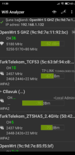

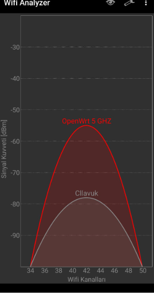

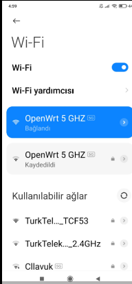

https://openwrt.org/docs/guide-user/network/wifi/dumbap gibi yaptım.
Benim 1.giga zyxell dx3200 lan kablosu ile bağlı,diğer 2.ci giga ise salonda kablosuz olarak 5 ghz wifiyi köşe odalara aktarıyor.18 saatir kullanıyorum.Şu an kopma yok.Wifi sinyalleride iyi gibi.Tek sorunum çift OpenWrt 5 GHZ gözüküyor.
Sizin videoyu izledim.Ayarları tam anlayamadım.
-2 gigayada mı wpad-mesh-openssl kuracağım.İp no ları ne olacak.2.ciyi 1.ci ile nasıl bağlantı kuracağım.
-Zyxell dx3200 modemde memnunum tek başına kullandığımda köşe odalarda wifi sinyali yeterli gitmiyor.Dx3200 wifisini aktif etsem tek giga ile de meshi kurabilirmiyim?
1.giga ipi 192.168.1.2,pc den bağlanıyorum.
2.giga ipi 192.168.2.1 , 192.168.1.30 pc den bağlanıyorum.

Meshde bir türlü 2 gigada wifiyi aktif edemedim.
Modemin wifisini kapattım.1.giga 2.4 ve 5 ghz açık lan/lan ile modeme bağladım.2.giga salonda kablosuz sadece 5 ghz açık.Powerline gibi performansı var.Bir süre test edeceğim.Wifide şçift 5ghz gözükma sorunuda düzeldi gibi
Buda fazlasıyla köşe odalardaki wifi sorunumu çözüyor.
