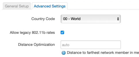

Arkadaşlar 5G ile 100mbit internetim var ancak hız testi yaptığımda 100e yakın sonuç alıyorum ama ilk ölçüme başladığında çok yavaşla başlayıp sonra hızlanıyor. Web siteleri de çok yavaş açılıyor gibi. TX rate hızı çok dalgalanıyor. Oda olarak arada 1 oda olmasına rağmen hız düşüyor gibi. Bunu nasıl engellerim. Kanallarla oynadım ama en uygunu aşağıdaki gibi sanki. Sizin öneriniz olur mu?
geçen yıl
Normal kablo ile sorun varmı?
Eski kullanıcı adı: Apexmaster
