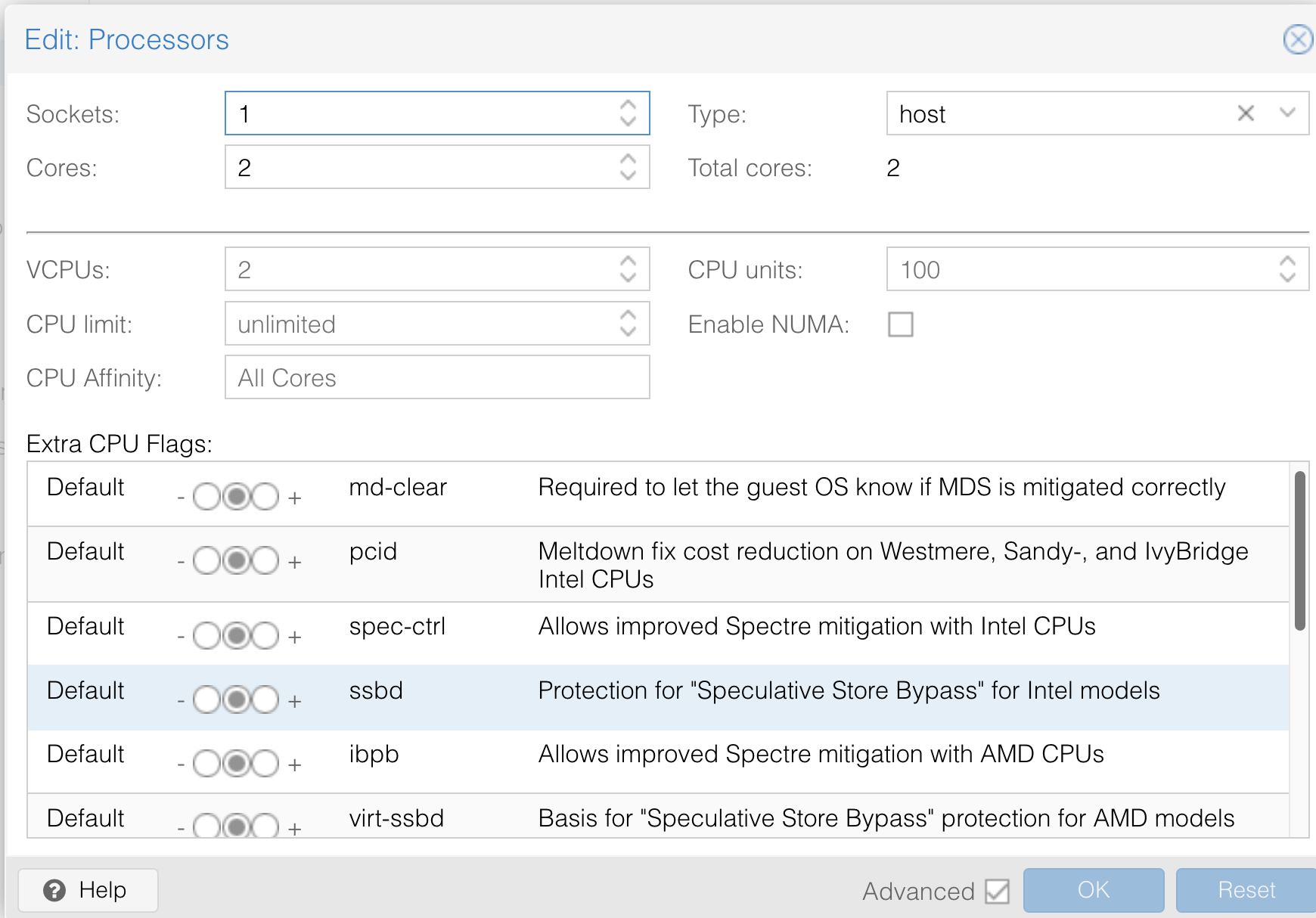

Sadece OpenWrt VM'i oluştururken aşağıdaki değeri host seçmek faydalı olacaktır. Native'e yakın performans sağlanacak, performans kaybı daha az olacaktır.

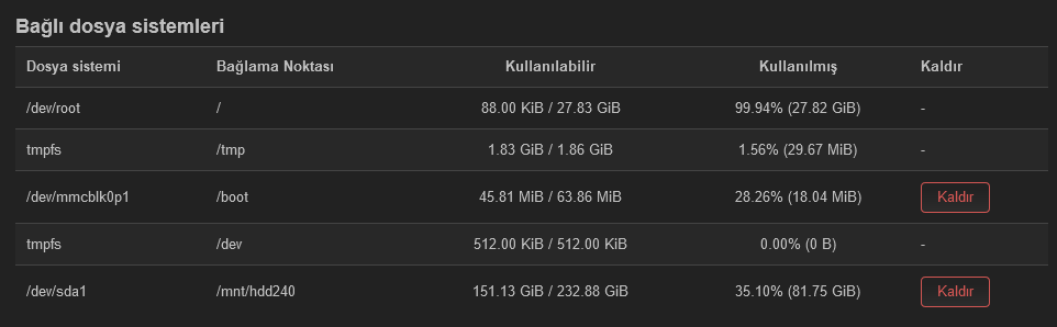

Openwrt'de tranmsissonbt kullanıyorum. USB üzerinden bağlı olan HDD bir şekilde unmount olursa cihazın kendi hafızasını dolduruyor. Yeniden başlatmayla da hafıza boşalmıyor. du komutu ile sistemdeki büyük boyutlu dosya ve klasörleri sıraladım ama sistemde öyle büyük boyutlu bir klasör ya da dosya gözükmüyor. Yani cihazın içi dolu ama neyle dolu belli değil. Daha önce de böyle oluyordu, sıfırdan yazılım atınca geçiyordu. Canımı sıkmaya başladı bu durum. Bu arada RaspberryPi4'te openwrt kullanıyorum. 28GB cihaz hafızası görünce şaşırmayın.
Çözüldü: USB sürücüyü unmount edip aynı bağlanma noktasını temzileyince düzeldi. Sürücü unmount olsa da transmission bunu bilemiyor. Dolayısıyla aynı klasöre yazmaya devam ediyor. Tek fark o klasör artık USB sürücüye bağlı değil. O yüzden sistem hafızasını doldurmuş oluyor.
