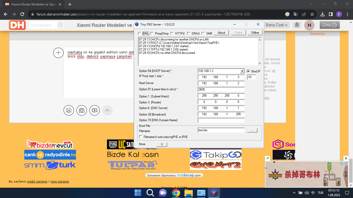

merhaba mi 4a gigabit edition satın aldım farklı bir forumdan openwrt kurmaya çalışırken cihaz brick oldu. debrick yapmaya çalışırken bu hatayı almaktayım.Cihaz sanırım çin sürüm çünkü arkasında made in china yazıyor 03/22 sürümü hatayı çözmeme yardımcı olabilir misiniz kafayı yemek üzereyim

merhaba debrick yaparken bu hatayı alıyorum cihazım sanırım 03/22 çin sürümü çünkü kutuda made in china yazıyor yazılanları eksiksiz şekilde yaptım bu hatayı alıyorum nasıl çözebilirim
2 yıl
Konu içerisindeki anlatımı uygulayabilirsiniz, China yazması bir anlam ifade etmiyor zaten ürün Çin markası ve Çin'de üretiliyor.
Ürünün son sürümleri için de güncelleme yapılmıştı ve sorun çıkmaması gerekirdi.
Brick olduğuna emin misiniz, openwrt için yanlış sürüm yükleyip Luci arayüzü olmadığı için brick olduğunu düşünüyor olabilir misiniz?
Örneğin bilgisayarınızı kablo ile bağlayıp 192.168.1.x şeklinde IP verip sonrasında 192.168.1.1 IP adresine ping arabiliyor musunuz?
Ekran görüntülerine göre kablosuz bağlı görünüyorsunuz.
Bu mesajda bahsedilenler: @harunbaba88
2 yıl
kablo ile bağladığım zaman ağ bağlantısı yok gözüküyor fotoğraftaki bağlı olan internet benim modem kablosuz internetim cihaz brick olduğunu şu yönden düşünüyorum ethernet ile kablolu bağladığımda hiçbir sonuç alamıyorum.forumda yazılan çözümü göremedim
Bu mesajda bahsedilenler: @Turkforce
2 yıl
Hocam ethernet kablom ile bağladığımda (ethernet kablom sorunsuz şekilde çalışıyor farklı ethernetlerlede denedim) ağ bağlantılarımı kontrol ettiğimde sürekli değişiyor bazen ağ kablosu takılı değil yazıyo bazen unidentified network yazıyor bağlantıda kopukluk mu oluyor acaba çünkü cihazda arada yeşil ışık yanıp sönüyor.tinypxedede statik ip atamama rağmen atadığım ip bazen gözüküyor bazen gözükmüyor genelde gözükmüyo çok nadir gözüktüğü denk geliyor bu sorunu nasıl çözebilirim
2 yıl
Cihazı resetlemeyi denediniz mi? Konunun ilk mesajında birkaç farklı yöntem ile kurtarma prosedürü mevcut.
Aylar önce sattığım için elimde cihaz bulunmuyor ama kurtarma prosedürü ile başarılı sonuç alabilmeniz gerekiyor.
Adımları en baştan gözden geçirip dikkatli bir şekilde uygulayın, yeşil ışık yanıp sönmesi nispeten olumlu..
