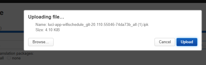

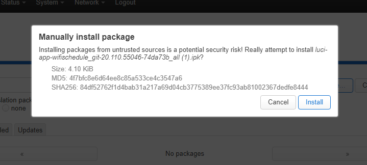

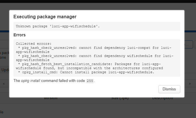

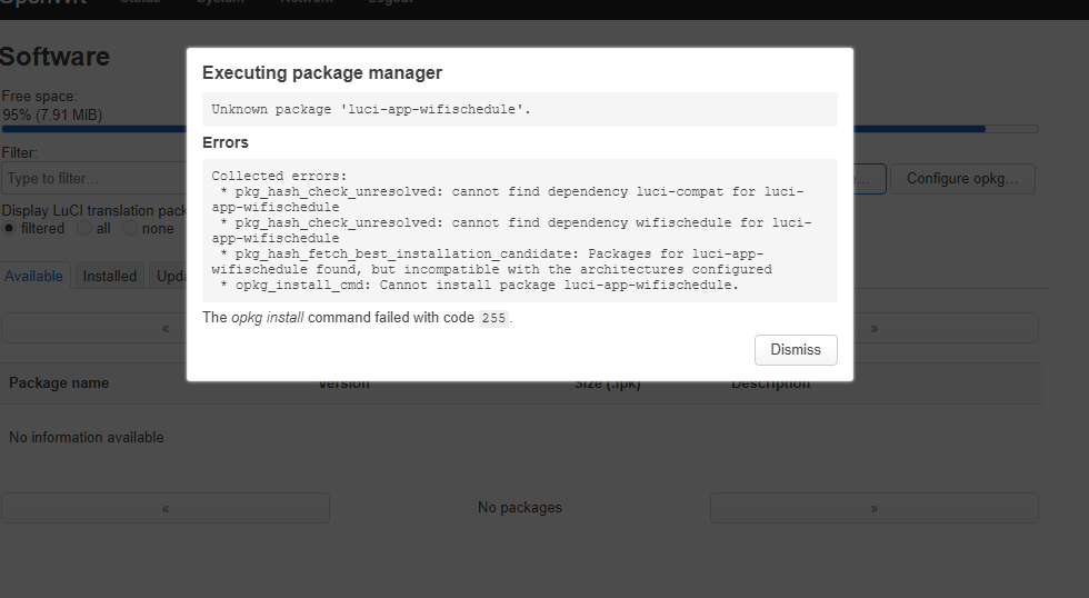

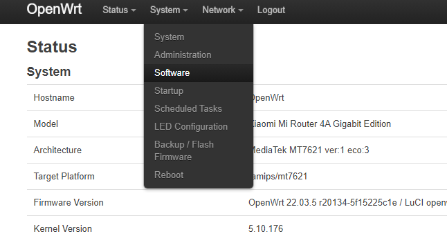

"luci-app-wifischedule" yüklemeye çalıştığımda aşağıdaki uyarı ile karşılaşıyorum. Neyi yanlış yapıyorum...Acemiyim...Yardımınızı rica ediyorum.... (firmware version: OpenWrt 23.05.0-rc1)

Release olan son sürüm ile (22.03.5) deneyin belki hatanın sebebi olabilir.
2 yıl

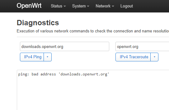

Router üzerinden downloads.openwrt.org adresinde ping atar mısınız? Muhtemelen DNS ve gateway ayarlarının düzgün çalışmamasından oluşuyormuş. Uygulama sunucusuna bağlanılamadığından hata dönüyor gibi gözüküyor. Bütün network yapılandırmanızı gözden geçirin.
Bu mesajda bahsedilenler: @truecupper
2 yıl

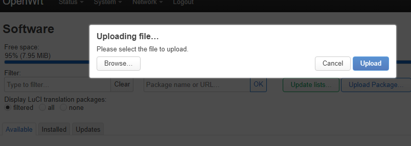

Paket kurulumu için yaptığınız işlemleri tarif eder misiniz?
2 yıl
2 yıl
ping: bad address 'downloads.openwrt.org' hatası veriyor.....
2 yıl
Yok maalesef bu şekilde paket kurulumu yapamazsınız. Daha doğrusu bu şekilde manuel olarak paket kurulumu daha zor ve dikkat etmeniz gereken noktalar var. Bunun yerine System —> Software —> Update list —> Filter—> Install adımlarıyla işlem sağlayabilirsiniz.
Veya komut ile opkg update ardından opkg install paketismi şeklinde yapabilirsiniz.
Daha fazla bilgi için;
https://openwrt.org/docs/guide-user/additional-software/managing_packages
2 yıl
Maalesef "System —> Software —> Update list" yaptığımda hata veriyor. Listeyi yüklemiyor....
Bu mesajda bahsedilenler: @0ldskool
2 yıl
ben bu sorunu dns değiştirerek çözmüştüm
