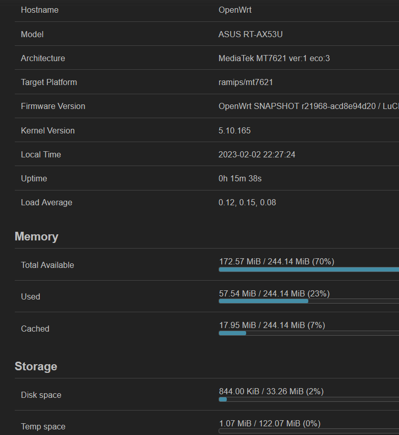

Hocam birkaç gün önce 1500e aldım e-ticaret sitesinde.
Xiaomi ax3200'e yazmak için ek uğraş gerektirince ax53u'ya yöneldim.
