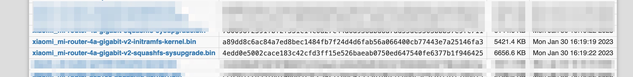

Xiaomi Mi Router 4A Gigabit Edition v2 (R4AV2) olarak geçen cihazlar için OpenWrt desteği geldi.
https://downloads.openwrt.org/snapshots/targets/ramips/mt7621/
https://github.com/openwrt/openwrt/pull/11803
