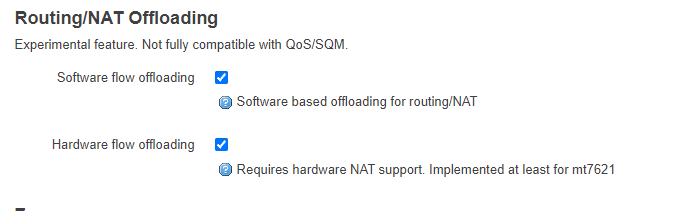

NAT işlemlerini hızlandıran bir teknoloji, bağlantınızda bir sorun olmadığı halde paket hızınızı alamıyorsanız faydası dokunacaktır. Ama SQM ile uyumsuz olduğu için aynı anda kullanamazsınız.
Bu mesajda bahsedilenler: @ceylanttt
3 yıl
bro sqm kurulmadan önce böyleydi daha sonra sqm kurdum gene aynı var bir sıkıntı

Hocam öncelikle tekrar teşekkür ederim gecen günkü yardımlarınızdan dolayı internet hızını düşük olmasının sebebi kullandıgım 21.3 den kaynaklıyormuş yeni güncellemesi yükledim daha sonra sizin gösterdiginiz sekilde ssh ile baglanıp config dosyasını düzenledim daha sonra NAT teknolojisini aktif ettikten sonra 900mb internet almaya başladım cok teşekkür ederim tekrardan allah kolaylik versin her işinizde
