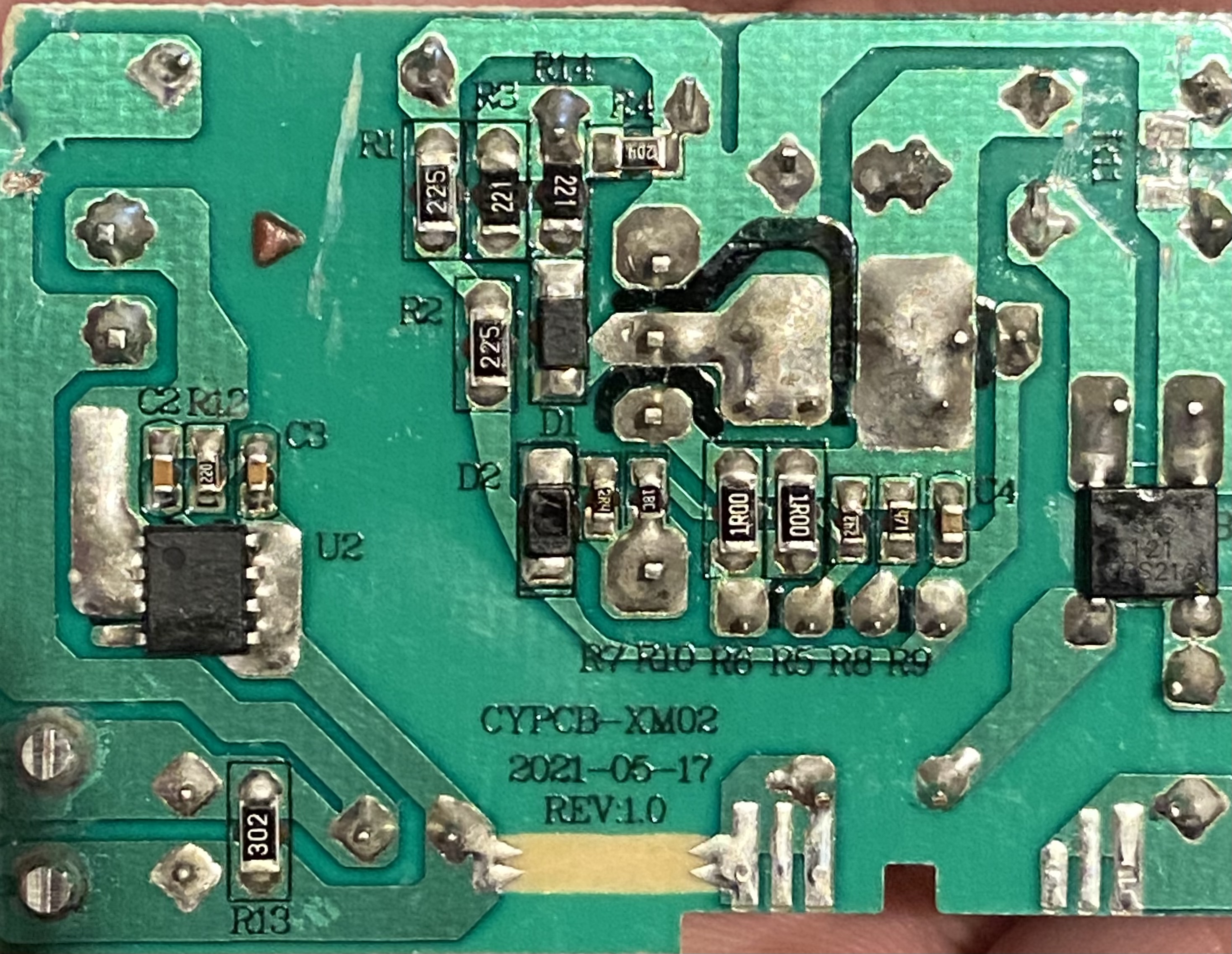

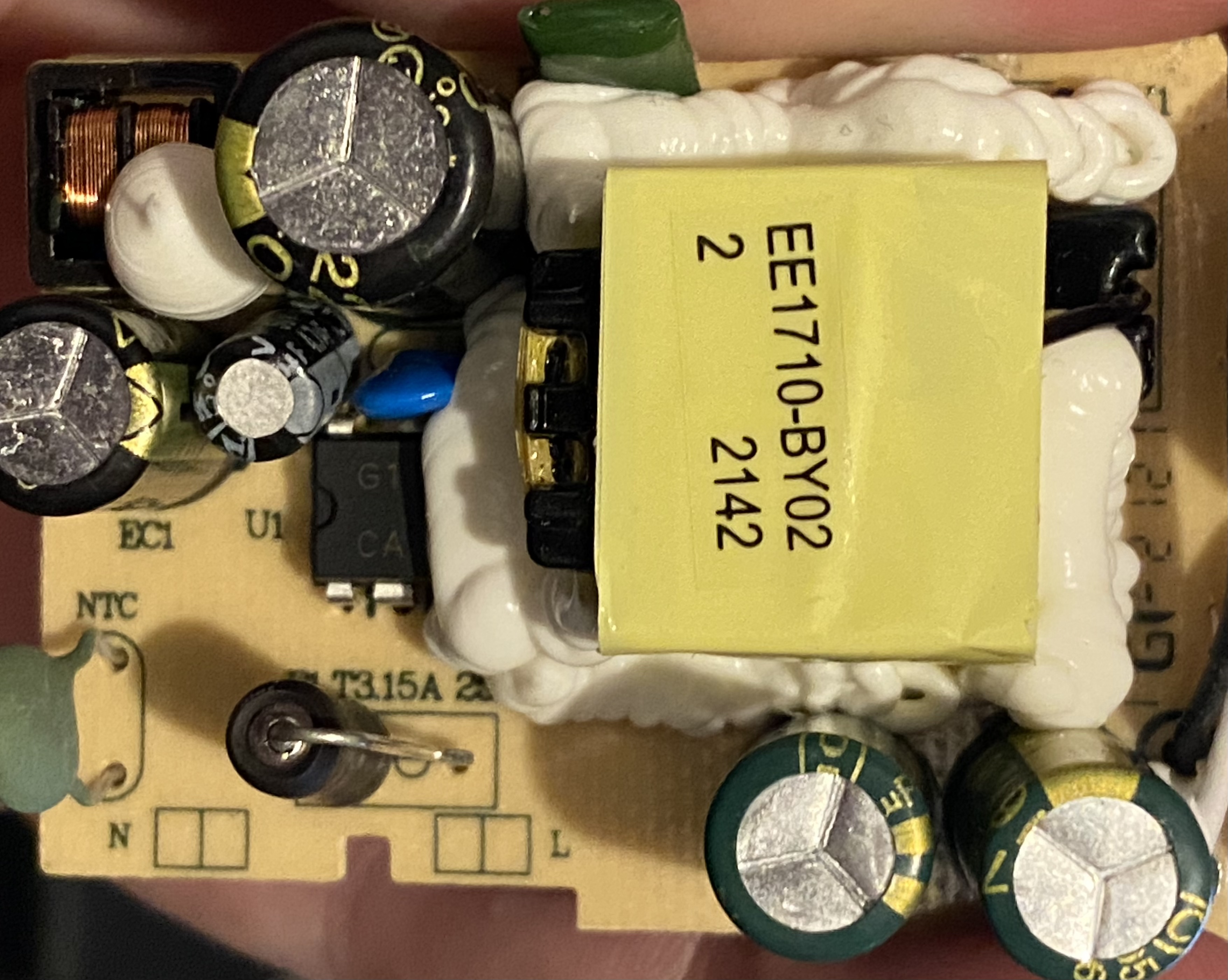

hocam merhaba desteğiniz ve başınızdan geçen olayı anlattığınız için teşekkür ederim sizle aynı senaryoyu denedim ve cihaz açıldı huawei adaptörle hatta 1 amper ile açıldı. Adaptör temin edip kullanacağım sanırım 2 amper yeterli olur sanırım 500 mbps kullanıyorum 1000 geçme durumumda olabilir cihaza fazladan amper zarar verebilir mi yoksa ihtiyacı kadar mı çekiyor o durumdan biraz çekindim ve adaptörü açtım efsane bir yanık kokusu hakim

Giden adaptör olsun boşverin sağlık olsun diyelim.
Acayip merak ettim problemi ne acaba? Yani niye yanmış onu merak ediyorum aslında. Adaptörü kartı falan foto ekleyebilir misiniz? Tabii sökerken dikkat edin çarpılmayın sakın

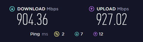

Hocam müsade ederseniz şu kısmı düzeltmek istiyorum. ipq8065 ile en fazla 400 Mbps NAT performansı demişsiniz ama burada yanlışlık var. Kendim ipq8065 ile NSS'li firmware (acwifidude build) kullanmadan vanilla OpenWrt ile 800+ Mbps civarını çok rahat görüyorum. Öyle 400 Mbps gibi zayıf sanmayın bu ipq806x cihazları. Bende nbg6817 yok ama aynı SoC'li rac2v1k var. Aynı sayılırlar. Ben 1 ay önce Amerika'dan getirdim. Eğer o cihazda benim gibi yüksek hızları göremiyorsanız cpufreq governor ayarınızı değiştirin. Bu cihazlarda Wi-Fi ve kablolu hemen hemen aynı hızlar alıyorsunuz zaten.
İşin sırrı burada;
cpufreq governor + packet steering + irqbalance.
software flow offloading kapalı
Video ispat;
NSS olmadığını tek çekirdeğin direkt %100'e vurmasından anlarsınız zaten
