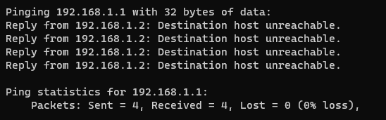

Wan, lan, br-lan hepsini tek tek denedim hocam ama inat etti girmiyor modeme.
I remember some modem/routers when switched to bridge mode could no longer be managed. Only way to manage them again was to factory reset by pressing the reset button. Maybe this modem is like them.
Bir yerde böyle diyor, kesin bu da benim kullandığım modemdir. 😅
Ekleme:
Mesela modem ip'sine ping atınca bu şekilde çıktı veriyor.

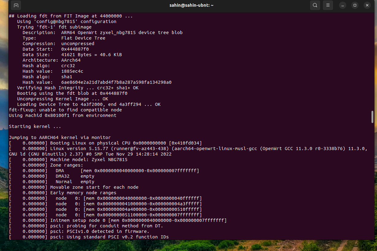

Cihazı açmayı başardım hocam. Serial ile de bağlandım. Yalnız autoboot'u kesmek istediğimde klavyeden bastığım tuşları algılamıyor. Bir fikrin olur mu bunun için?

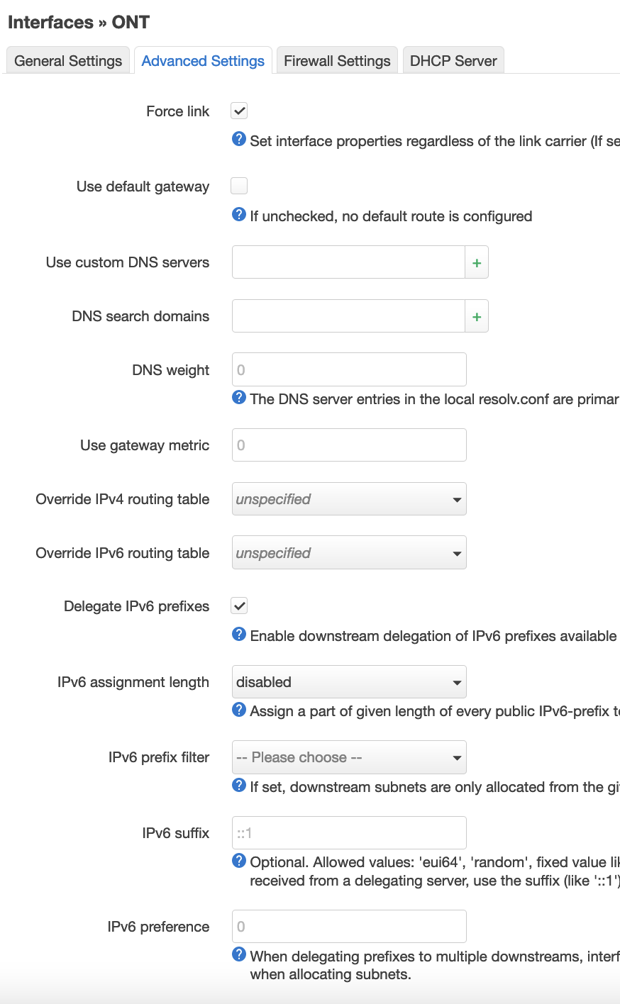

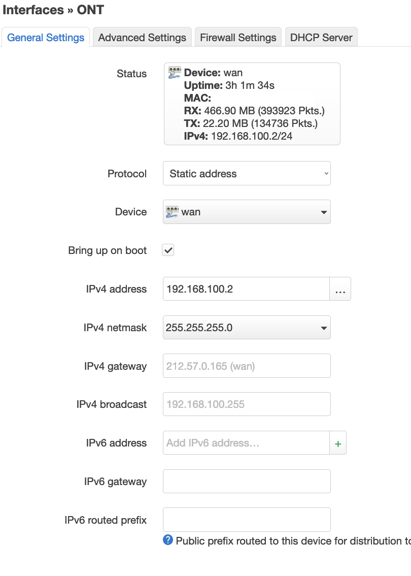

Yok LAN portu tarafından zaten olmaz. Modem router'da wan portuna takılı çünkü. O yüzden WAN ile ilgili olan portu seçeceksiniz.
Mesela geriye doğru arama yaptım. Xiaomi cihaz + ont ile aynı işlemi yapmıştım. Tamamen aynı mantık kurulum. Tek farkı bende ont 192.168.100.1, sizde modem 192.168.1.1. Yani 192.168.100 gördüğünüzde onu 192.168.1 ile değiştirirseniz tamam. Firewall settings zaten wan olarak seçili ok.
Eğer böyle olmuyorsa artık yapacak bir şey yok. Belki dediğiniz gibi modem köprü moduna geçince durumu farklı oluyordur. Modem neydi sizin?
https://forum.donanimhaber.com/xiaomi-mi-router-modelleri-ve-openwrt-firmware-ana-konu-openwrt-21-02-2-yayinlandi--135790478-221#153914830
Bu mesajda bahsedilenler: @redsmoke

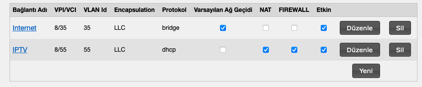

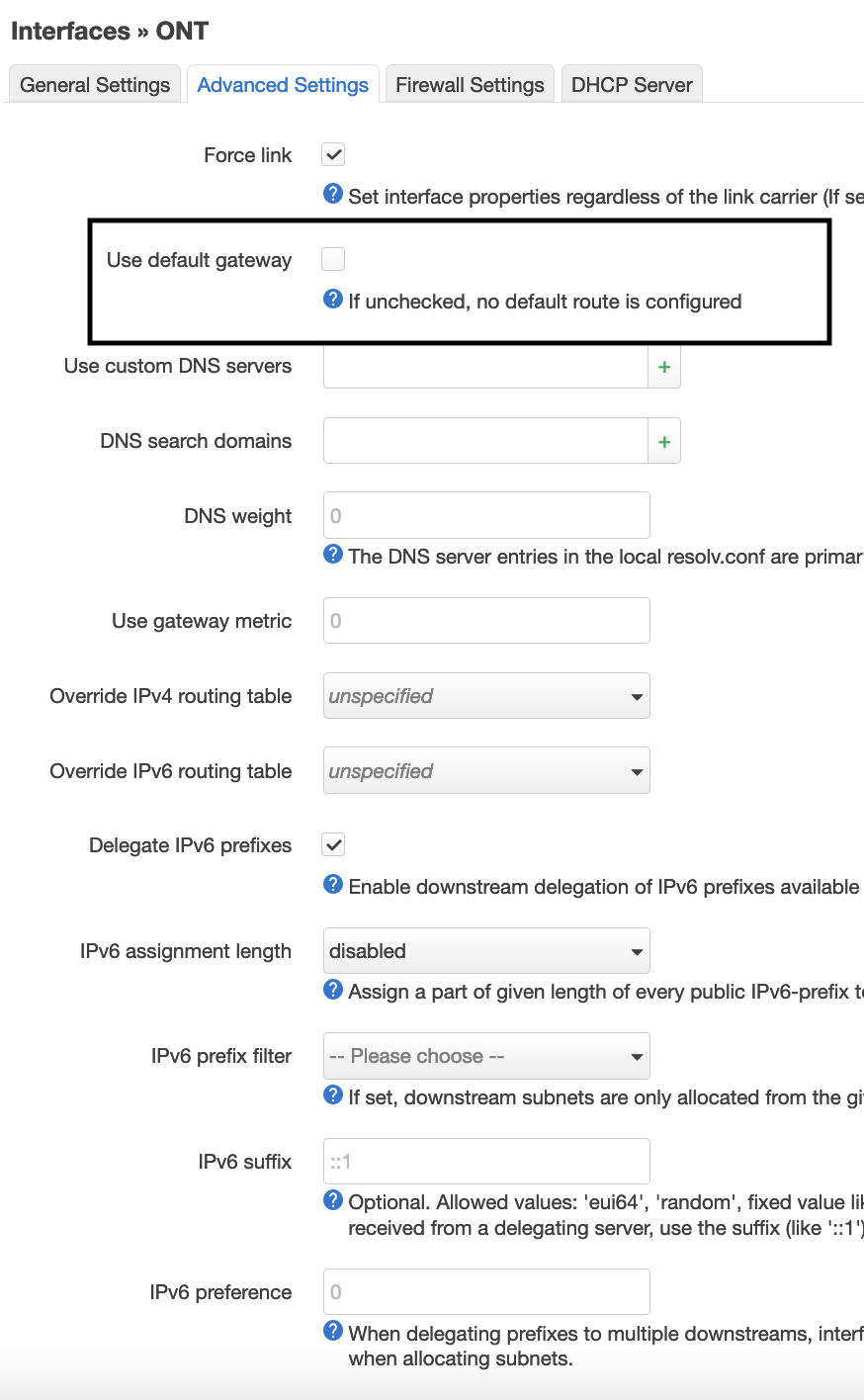

Ve mutlu son hocam, tekrardan çok teşekkür ederim. ☺️
Sanırım olayı şurası çözdü.
Bu mesajda bahsedilenler: @0ldskool
3 yıl
Rica ederim hocam hadi gözünüz aydın. İşte ufacık bir tik işareti sorunu çözdü. Bu zamana kadar hep gözden kaçmış herhalde.

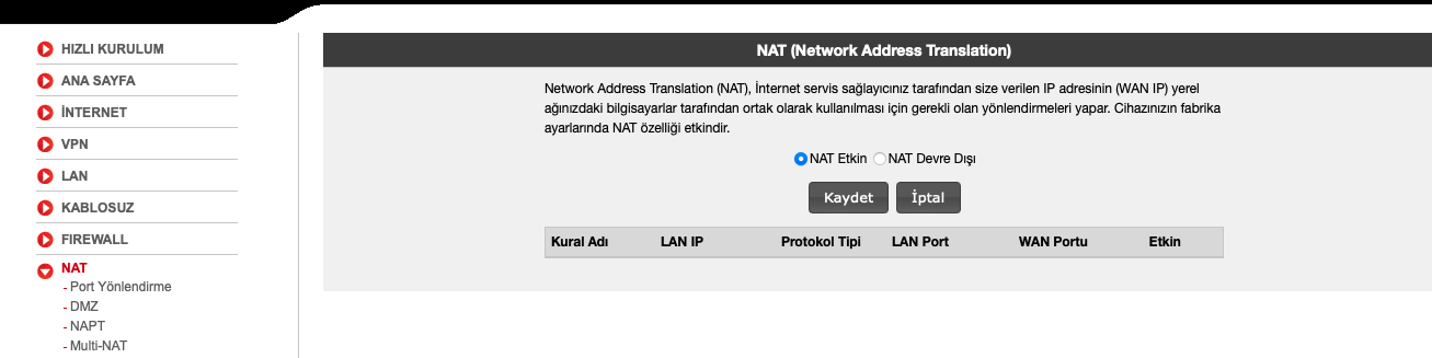

Teşekkürler hocam, aynen öyle olmuş. Önceki zyxel'de bi ara tiki kaldırmıştım ama sanırım bu sefer arayüz eth'de falan kaldığı için ulaşamamış olabilirim.
Gerçi bu modem de bir garip, aynı ayar birçok yerde. Mesela burada bridge yaptığım seçenekte NAT, Firewall kapalı ama genel firewall ve NAT ayarında açık.

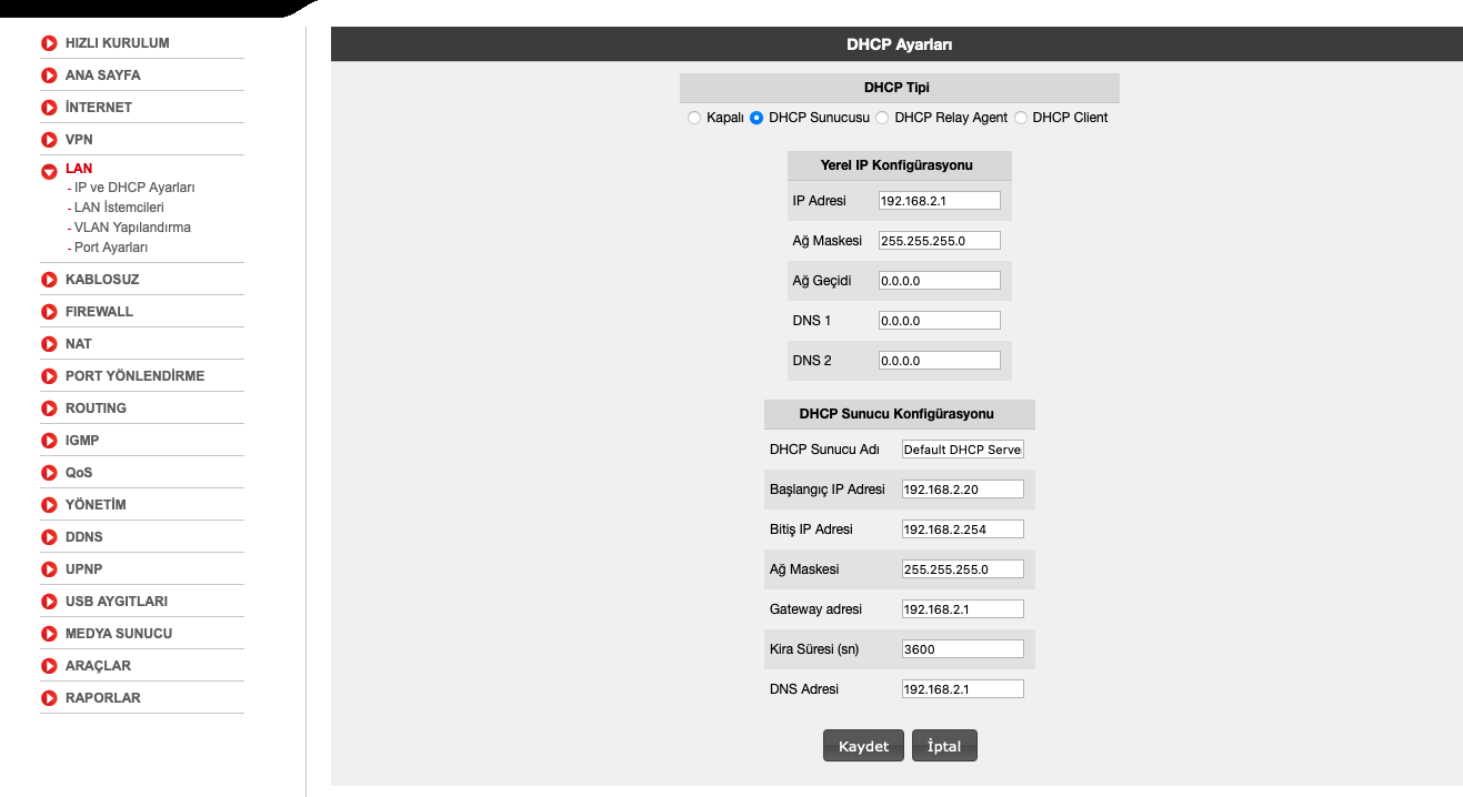

Diğer taraftan DHCP'yi devre dışı (gerekir diye biliyorum) bırakmam gerekir mi?
Masaüstüm screenshot doldu
Ekleme:
Yoksa her şey olması gerektiği gibi mi hocam, hiç ellemeyeyim mi diğer kısımları?

Raspberry pi 4B ve minicom kombinasyonu ile sorunsuz bir şekilde klavye komutlarını gönderebildim. TFTP üzerinden firmware'i de gönderdim. Şimdiye kadar acı çekmişim. :)
Valla hocam çok sağol. Cihazı debrick edebildim. Demek ki diğer cihazda sorun varmış.

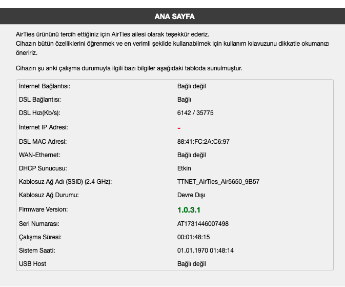

Airties 5650 modemleri ben çok seviyorum. Senelerce kullandım hatta fibere geçtim ama hala duruyor kenarda bir tane.

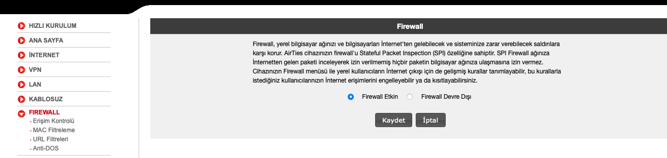

Ayar olarak köprü moduna alıp; firewall, dhcp, wifi, media server falan kapatırsanız süper oluyor. İlk ekran görüntüsüne göre zaten şu an büyük kısmını yapmışsınız. Firewall vs. isterseniz komple de kapatabilirsiniz size kalmış.
3 yıl
Airties'ı ben de seviyorum hocam ama bir kenara koyamıyorum bir türlü, malum hızımdan dolayı 😁
Söylediklerinize ek Nat'ı da kapattım ama sanki ping'im arttı gibi geldi. Bunların bir etkisi yoktur diye ümit ediyorum 😊
Edit: Anlık bir durummuş ping artması normale döndü şimdi 😁
