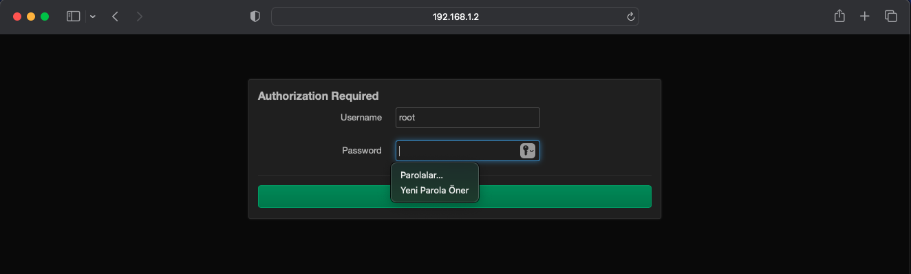

Üstteki mesajda kullandığım şeklini ekledim hocam, 2 router var acaba onunla mı alakalı? Bence de gözümden kaçan bir şey var ama çözemedim.

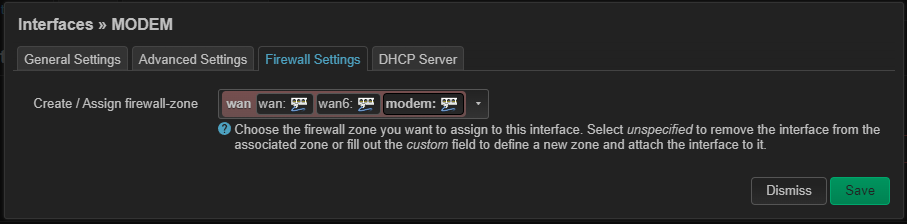

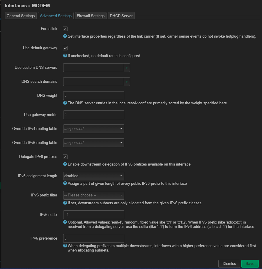

Xiaomilerden birisi dumb ap demiştiniz sanırım bu durumda sorun orada değildir. Şunları kontrol edelim.
Modem ip:
Router ip:
dumb ap ip:
router’da yeni arayüz için eklediğiniz statik ip:
Bu mesajda bahsedilenler: @redsmoke
3 yıl

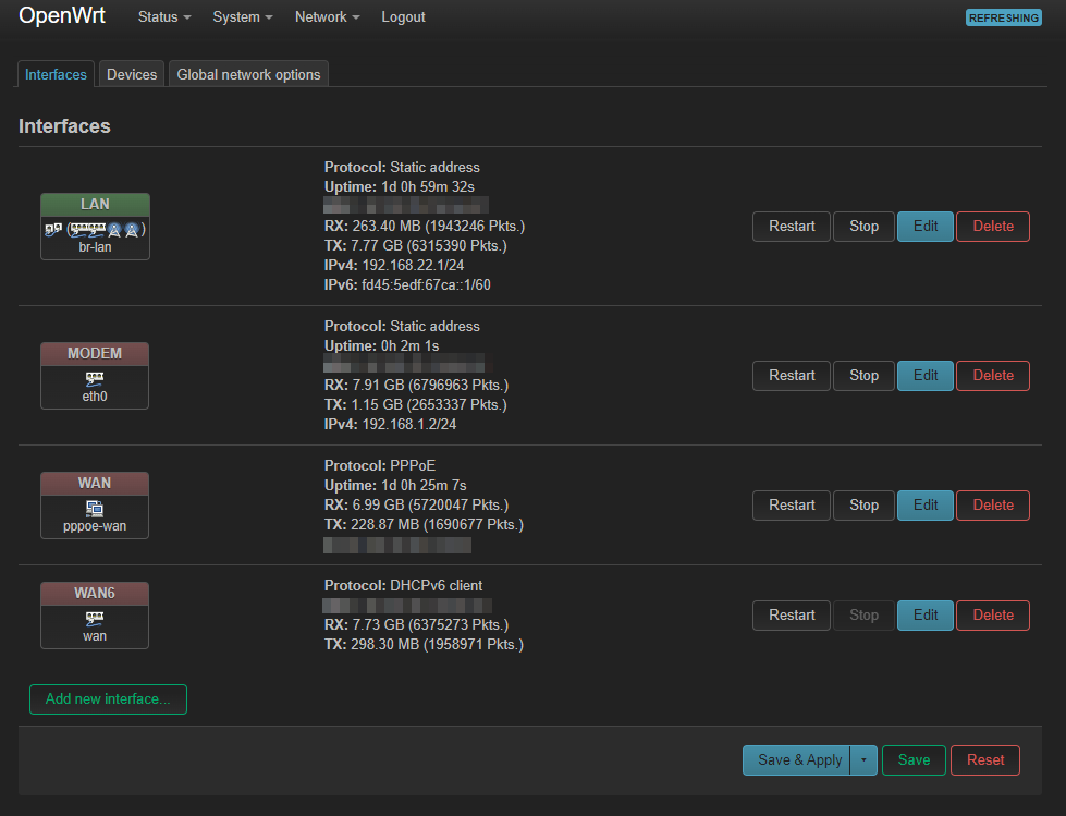

Şöyle ki hocam;
Modem 192.168.1.1
Router 192.168.22.1
Dumb ap 192.168.22.2
Yeni eklediğim ise 192.168.1.2
@0ldskool
< Bu mesaj bu kişi tarafından değiştirildi redsmoke -- 29 Kasım 2022; 20:53:58 >
Bu mesajda bahsedilenler: @0ldskool
3 yıl

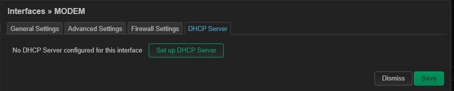

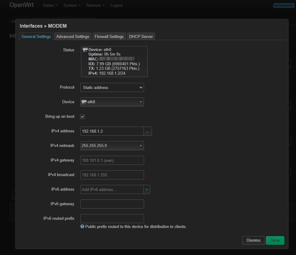

Bu kısımda bir sorun yok görünüyor. Eklediğiniz arayüzün ayarlarını görebileceğimiz birkaç ekran görüntüsü yükler misiniz?

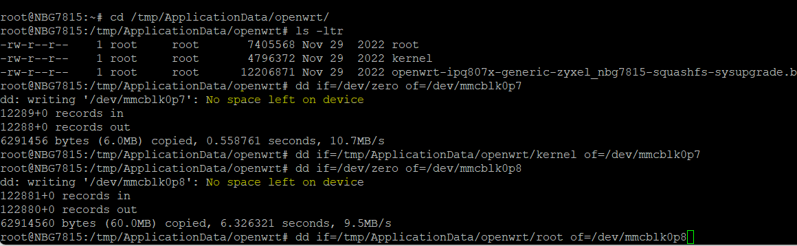

Direkt forumdaki konuya da yazdım. Ama farklı bir yorumun ve diğer kişilerin de bilgisi olur diye de buradan sormak istedim. Gördüğüm kadarıyla itorK'nın firmware'ini kurmuşsun. Ben de kurmaya çalışıyorum ama aşağıdaki hatayı aldım. U-boot access olmadığı için mi bu hatayı alıyorum?
Son firmware ile led problemi de çözülmüş. Bence firmware denenebilecek seviyeye ulaşmış. Bu yüzden test etmek istiyorum. Belki bir şeyler bulup bildirip gelişimine katkı sağlayabiliriz.

Aslında siz Sn. altuntepe hocama sormuşsunuz ama şimdi ben görünce cevap yazmak istedim.
Açıkçası ekran görüntüsünde ben hata görmedim. No space left satırlarını kastediyorsanız eğer; siz orada dd işlemi yapmışsınız ve if= olarak (input file) zero yazıyorsunuz zaten. (of=) yani output file olarak da yani partition sıfırla doluyor burada sebebi bu. Bütün partition’a baştan sona 0000000... şeklinde zero yazdığınızdan olur. U-boot ile alakası yok sanıyorum. Hata değil yani aslında beklenen bir durum. Eğer yanlışsam düzeltebilirsiniz.

Bilgisayara geçtiğimde bakacağım hocam

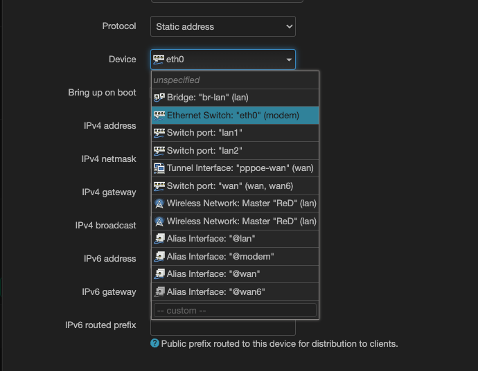

Edit: interface fiziksel hatalı gibi. eth0 yerine wan seçebilirsiniz. Veya daha uygun bir seçenek varsa onu seçmelisiniz.

Teşekkürler hocam, hepsini sırayla seçtim ama yine luci yine luci.

Enteresan şekilde ben de eth0.2 arayüzü yok hocam, ondan olabilir mi?

Yok o kısım cihazdan cihaza farkeder. Sizin durumda mir4a için switch port: wan seçiyorduk diye hatırlıyorum.
