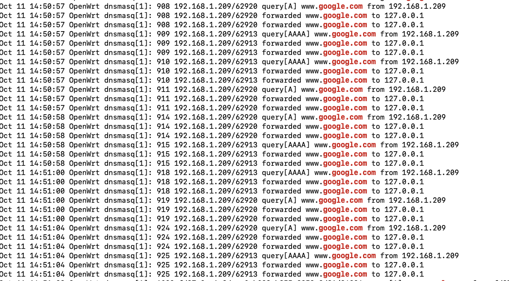

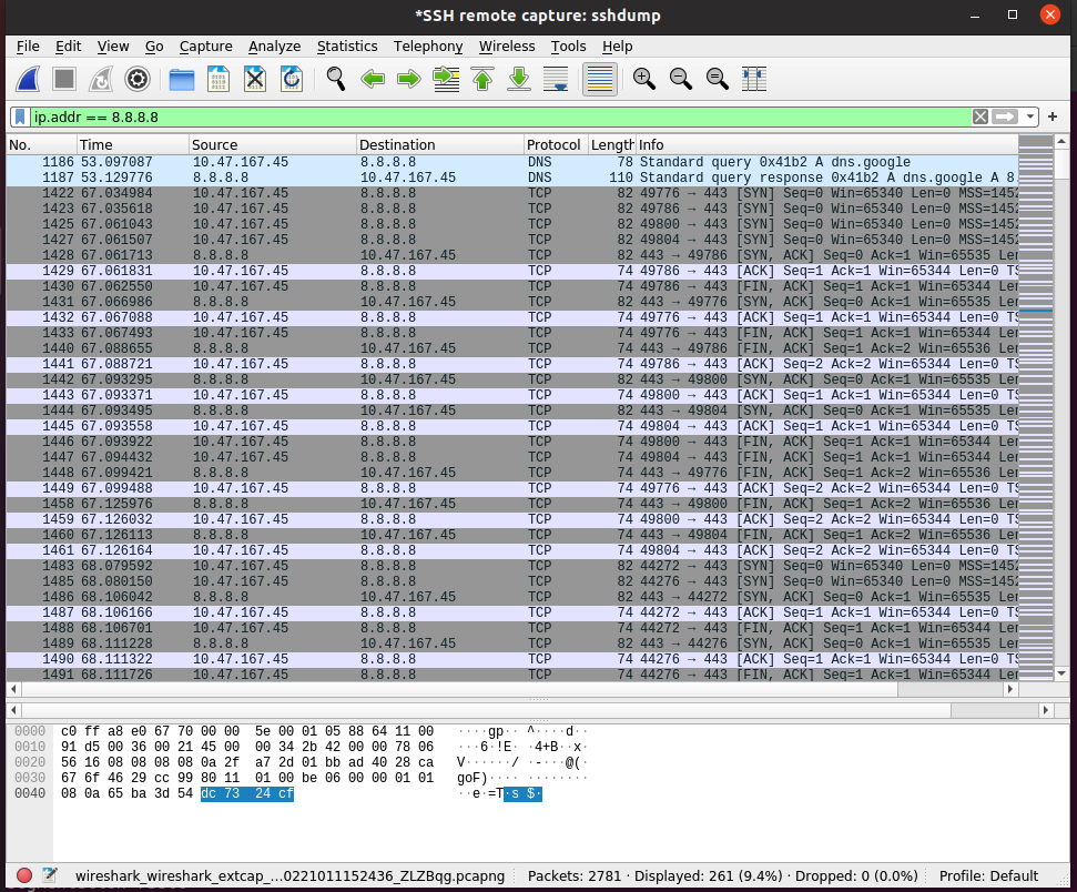

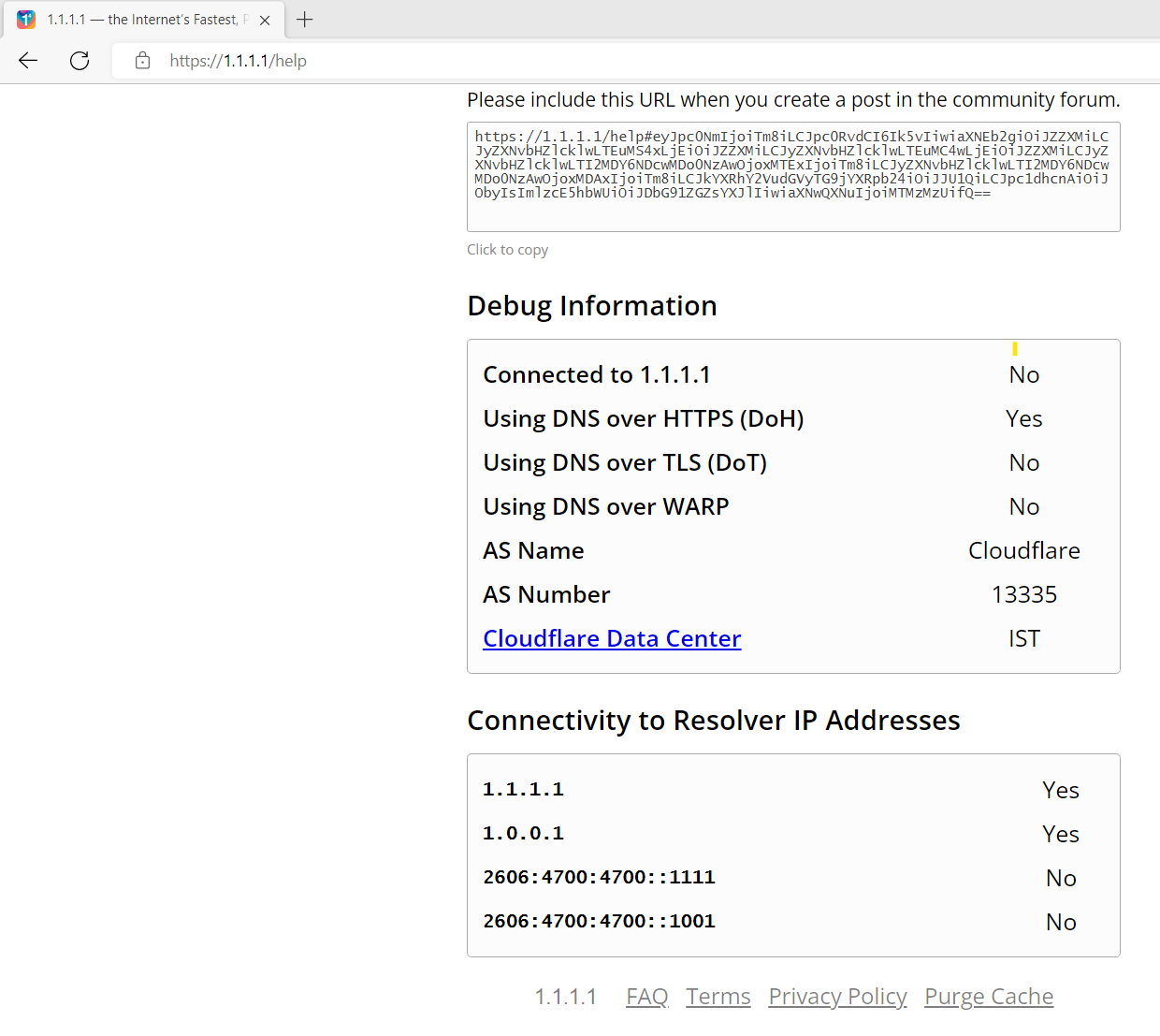

Ben https-dns-proxy paketini kullanıyorum normalde. Uzun zamandan beri de problemsizdi. 22.03.1'de kesinlikle bir problem var.
Cihazı sıfırladım ama yine de çalışmıyor. https-dns-proxy servisi istekleri dinliyor ve port'lar listening durumda. Ama nedense cevap gelmiyor.
Bu mesajda bahsedilenler: @0ldskool
