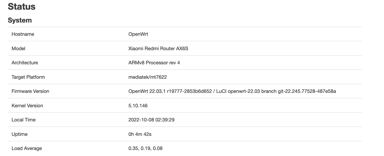

AX3200 / AX6S için de güncel versiyon gelmiş. Ben direkt geçiş yaptım ama sanki DOH çalışmıyor gibi. Mecburen devre dışı bırakmak zorunda kaldım. Sakin bir zamanda inceleyeceğim.

Hocam doh ile ilgili ben bir sorun görmedim. Başka bir sorun olabilir.
