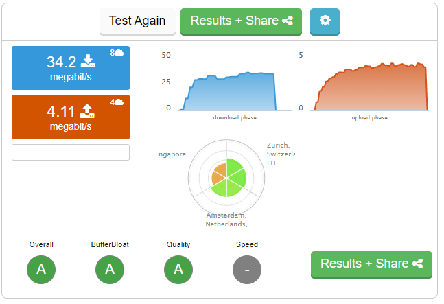

4 yıl
Orijinalden alıntı: 0ldskool
İdeal SQM ayarını bulmak biraz deneme gerektiriyor. Tavsiyem mesela 41 Mbps paketi, 40-39-38 gibi adım adım düşürüp ayarlamaya çalışmanız. Direkt 41'den 32'ye düşürmeye gerek yok. Çok agresif ayar demek o kadar hız kaybı demek.
Mesela benim bu tarafta modem buluşma hızı 66 civarında takılıyor. sqm download tarafı 64'e, upload tarafı da 7,5 ayarlı. Testlerde A+ alıyor, speedtest'te de 63-62-61 falan görüyor en fazla.
A, A+ gibi değerler güzeldir.
http://www.dslreports.com/speedtest
41den 28e kadar denedim 28de anlık 60dan 100e fırlama yaşamıyor neden böyle bilmiyorum ama en büyük sorunumuz çözüldü seferber olduğunuz için teşekkürler hocam :D

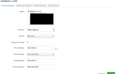

sizleri meşgul ettim. konu sahibi de hakkını helal etsin kabloyu yanlış bağlamışım herhalde ondan internete bağlanmıyormuş
modemin LAN çıkışından gelen kablo router'in mavi renkli WAN girişine bağlı olmalı
bu şekilde erişim noktası veya tekrarlayıcı olarak
herhangi bir ayar yapmasam bile bağlanması gerekir diye düşünüyorum
son olarak yaptığım interface - LAN ayarı ekran görüntüsünü ekleyeyim
< Resime gitmek için tıklayın >http://192.168.2.1/cgi-bin/luci/admin/network/network
kabloyu doğru bağlayarak ve bu ayarı yaparak şu anda internete bağlanıyor.
telefon, notebook, masaüstü PC smart pluglar
sadece ip kameralar bağlanmadı nedense
tabi ben modem ile routeri kablo ile bağladım aslında kablosuz da ikisinin iletişime geçip routerin internet yayması gerekir. stok yazılımda bu özellik var biliyorsunuz. onu yapamadım
