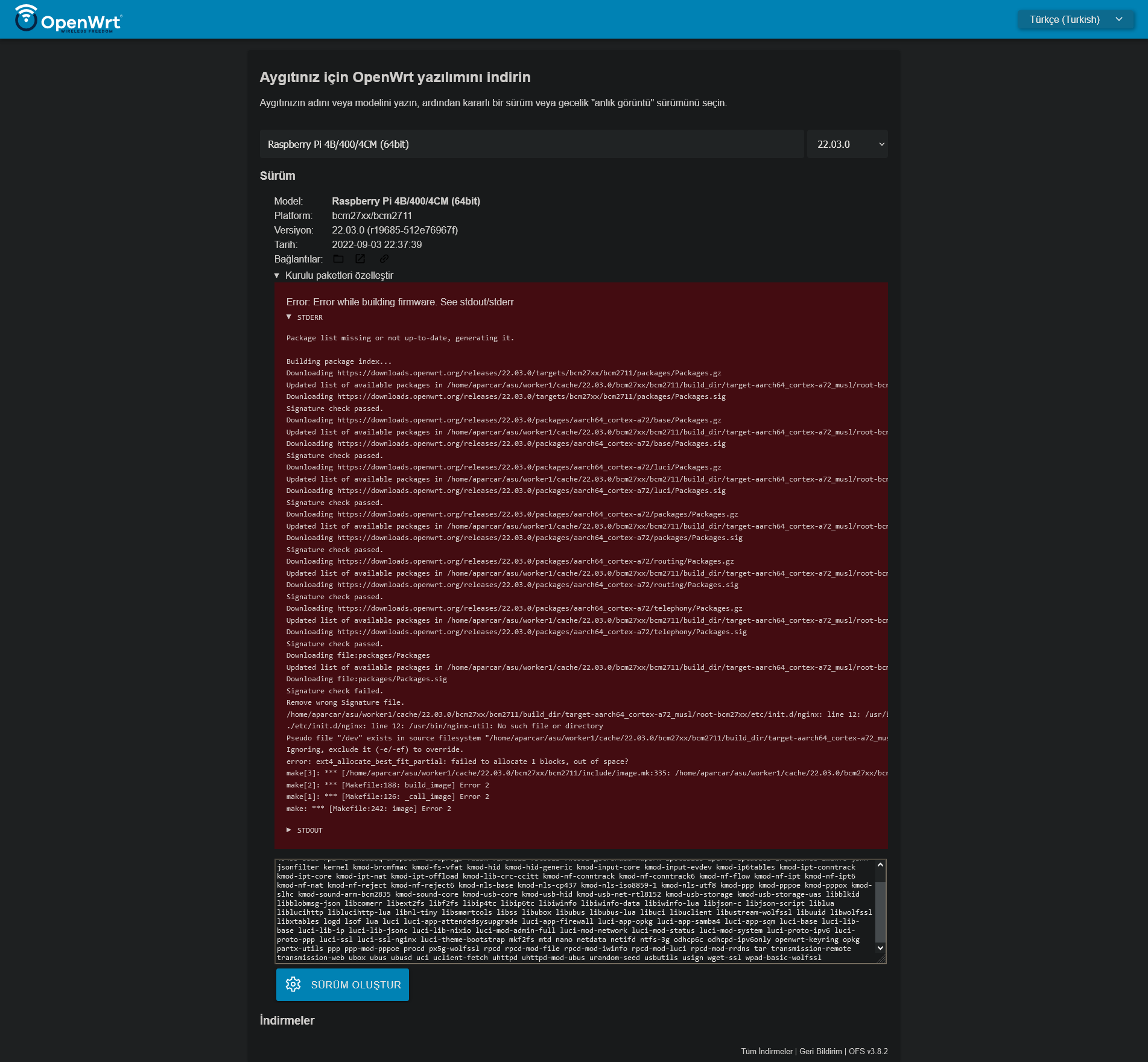

Simdi fark ettim 22.03u desteklemiyor olabilir cihaziniz. Cihaz neydi?

Firmware selectorde cikiyor aslinda ama garip configuration kisminda surum secme imkani veren bi ayar olacakti ona bi bakin

şuan bu sekilde ayarlar search for news sysupgrades kısmını ısaretleyıp deneyımmı ?
denedim olmadı malesef.
Alttaki seçeneğide işaretleyince çıktı yüklemeyi başlattım bekliyorum.
< Bu mesaj bu kişi tarafından değiştirildi mert478 -- 7 Eylül 2022; 11:38:6 >
